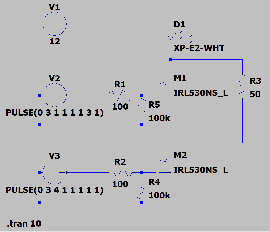

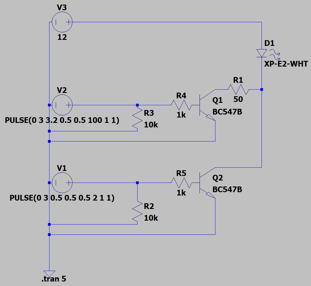

Meine Idee ist per GPIO A das Gate eines Transistors-Q1 zu versorgen und
dadurch zB 30 Sekunden 12V zum Lüfter zu schalten und anschließend
diesen GPIO A zu deaktivieren und stattdessen an einem GPIO B ein
anderes Transistor-Gate zu versorgen, wodurch Transistor-Q2 den Strom
durch den LNA fließen lässt.
Kann bitte jemand Feedback geben zu meiner Schaltung, die ich mit
LTSpice gebaut und simuliert habe?
Fehlen irgendwo Schutz-Dioden? zB während des Wechselns von GPIO A zu
GPIO B?
- R1 soll dem LNA entsprechen.
- V1 und V2 sollen die GPIOs sein. V1 soll die 12V zum Lüfter lassen und
V2 dann 12V+LNA.
- R2 und R3 hab ich vorgesehen, damit das Gate sich entladen kann. (pull
down?)
- Sind R4 und R5 sinnvoll bzw. nötig? Wollte meine GPIOs schützen.
- D1 (LED) habe ich statt Lüfter verwendet, weil Motoren in LTSpice wohl
kompliziert sind.
Danke & schönen 2. Advent

hmmmmmm schrieb:
> Ich vermisse die Gates an den Transistoren.
Das kann man getrost erstmal ignorieren, ist halt Wochenende.
R2 und R3 kannst du bei stromgesteuerten Bauteilen wie BJTs weglassen,
die ziehen sich von alleine auf null. Aber ein PWM gesteuerter Lüfter
hat keine Anlaufprobleme, da er ja wenigstens für kurze Zeit mit voller
Spannung betrieben wird. Die untere Stufe und den 50 Ohm Widerstand
kannste also weglassen. Wenn du dir wirklich Sorgen machst, steuere den
Lüfter auf der Highside und werte sein Tachosignal mit dem MC aus.
Für sowas kann man die beiliegende Schaltung benutzen, dann bleibt der
Massebezug des Lüftersignals erhalten.
Ein BC547 kann nur 100mA. Ich würde ihn deswegen durch einen BC337 oder
BC639 ersetzen. Vorsichtige Naturen legen noch eine Freilaufdiode über
den Lüfter, denn der hat immerhin geschaltete Spulen.

naja zum anlaufen des lüfters musst du den transistor kurzzeitig voll
durchsteuern. wie wäre es mit einem C parallel zum R. Dann fließt im
ersten moment ein hoher Strom ins Gate bis der C eben voll geladen ist.
Freilaufdiode nicht vergessen, sonst stirbt die schaltung

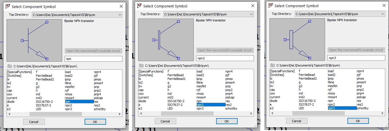

von Dennis L. (dennis_lin)
Bin nicht sicher, ob ich das richtig verstehe. Habe in LTSpice den "npn"
gewählt. Es gab auch npn2 und npn3. Links vom Bauteul jeweils ist ne
Leitung am Gate? (Siehe Screenshot) Der Plot zeigt auch Stromfluss.

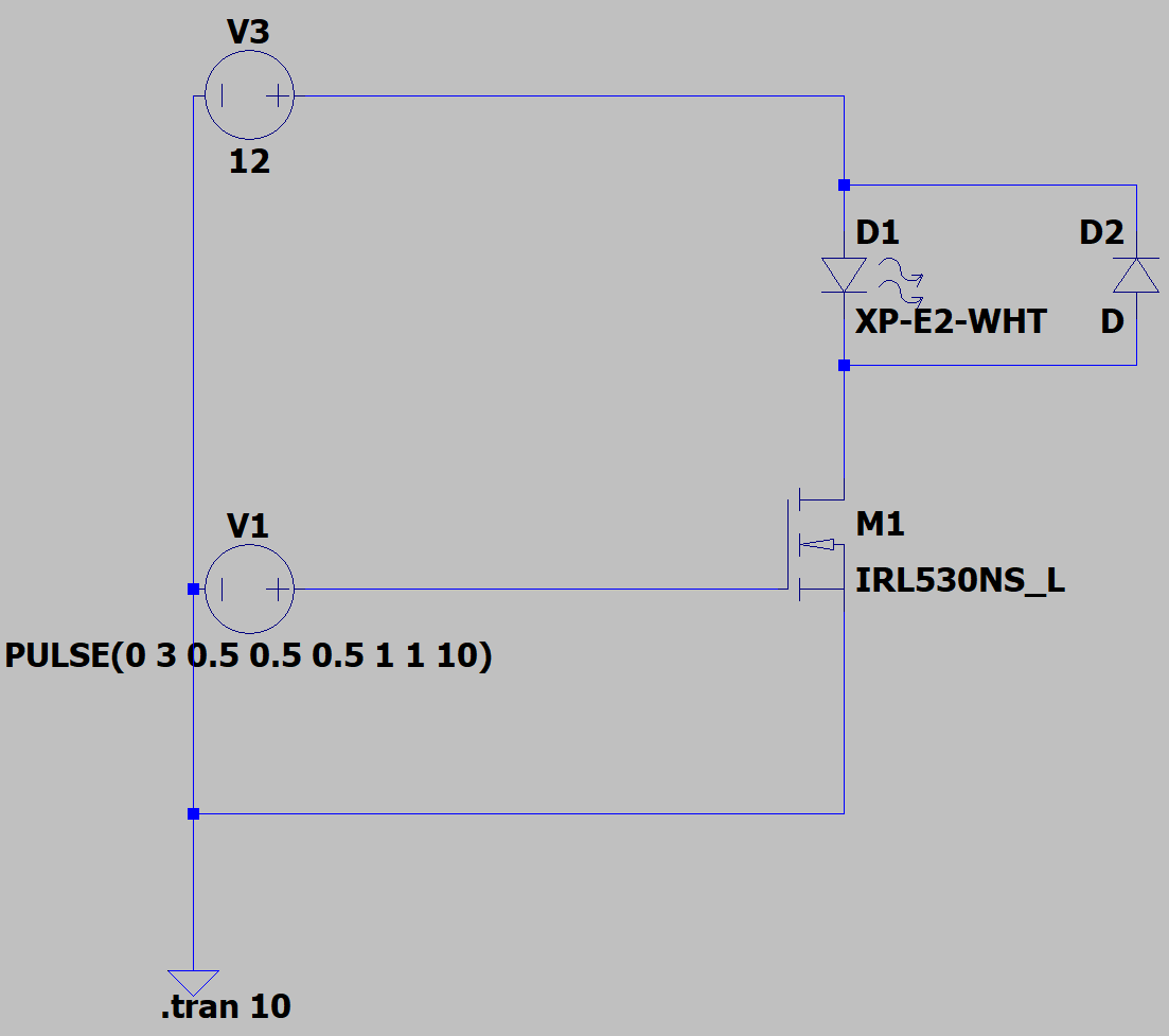

Hab die neue Schaltung hochgeladen.
Ist es tatsächlich so einfach mit nem Logic-Level MOSFET und PWM am
GPIO? Fehlen da keine Widerstände?
Als µC hab ich aktuell nen STMF407-Discovery und den GPIO als PULL_DOWN
konfiguriert.
Als MOSFET wirds ein IRL540N. In LTSpice war aber nur der IRL530NS_L.
Als D2 würde ich ne 1N4001 nutzen?
Die Diode muss den Strom des Motors in voller Höhe aushalten - wobei das
bei Lüftern mit ihren BLDCs ein wenig anders funkt. Aber die 1N4001
sollte es schon machen. Wenn du besser simulieren möchtest, nimm eine
Induktivität mit Serienwiderstand statt der LED.
