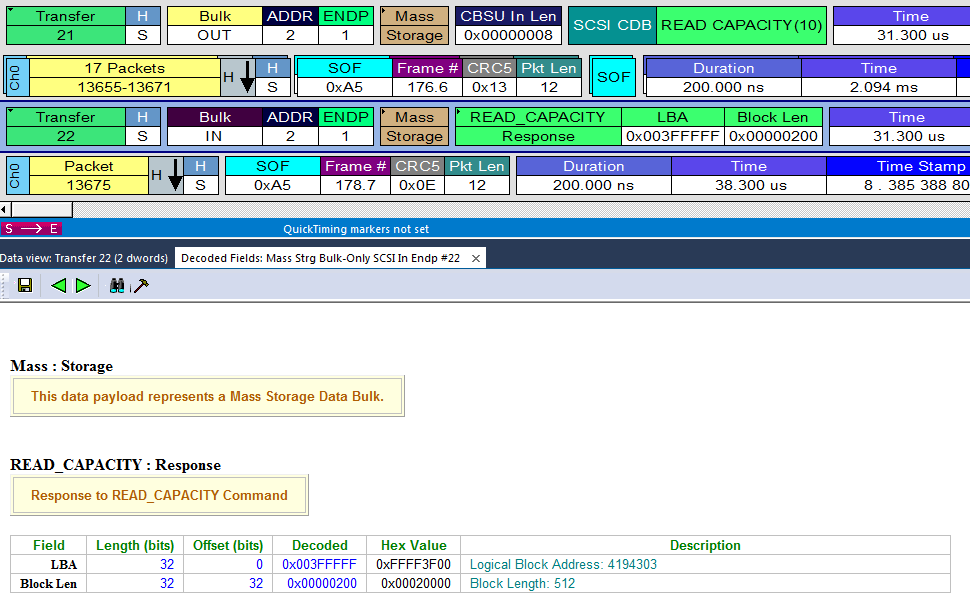

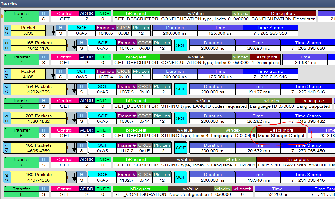

Jedenfalls konnt ich mir von Arbeit nun den USB Siffer ausleihen.
Was ist zu sehen?
Sowas hier, da kann man sich dann durch die Transfers durchklicken und
gucken was die so tun. Jedenfalls fragt das Rigol schonmal erfolgreich
ab, dass es ein MSC ist.
Soll heißen die grundlegende Kommunikation funktioniert schonmal!
Denn er tauscht die USB Descriptoren aus und erhält, dass es ein MSC
ist.
[MSO5000_gadget.png]
Weiter unten werden dann auch schon SCSI Befehle über USB Übertragen.
Hier mal im Protokolldekoder wie das Oszi die "USB Stick Größe" anfragt.
512Byte große Blöcke und davon 4194303 -> 2048MB -> kommt schonmal hin
[MSO5000_scsi_capacity.png]

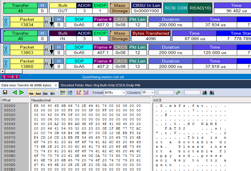

Hier wird sogar schon das Dateisystem gelesen, die ersten 4kbyte.
Da kommt zurück, dass das FAT32 mit mkfs geshrieben wurde (wer hätts
gedacht!)
Ist das eventuell garkein USB Problem, sondern das Oszi mag das
Dateisystem nicht?
Denn danach kommt kein weiteres READ mehr.
[MSO5000_scsi_firstread.png]
So wies aussieht erwartet das Rigol einen MBR und somit
Partitionstabellen.
Sonst verweigert es die Zusammenarbeit.
Windoof und das Keithley haben aber auch so ihre Schwierigkeiten das
erstellte Image zu laden.
Das ist dadurch ersichtlich, dass mehrfach der Cluster0 geladen wird und
dann wird nach hinten gewandert bis es "einrastet".
