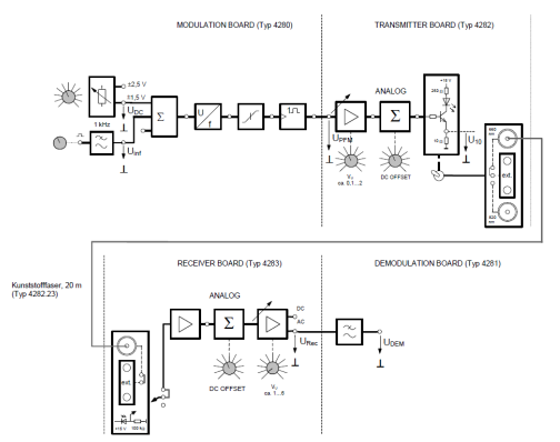

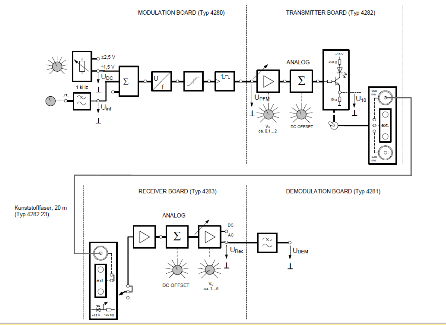

das Thema ist (Übertragungsstrecken - Übertragung
pulsfrequenzmoduliertes Signal mit einem Lichtwellenleitersystem.)
Eine Weiterentwicklung der Frequenzmodulation ist die
Pulsfrequenzmodulation. Wird die gleichbleibende Impulsdauer sehr kurz
angesetzt, kann die Sendediode auf Grund des niedrigen arithmetischen
Mittelwertes des Sendestroms und somit der Leistung sehr stark
angesteuert werden. Dies führt zu einer Vergrößerung der
Übertragungsreichweite.
Der zum TRANSMITTER BOARD und zum RECEIVER BOARD verwendete LWL ist eine
Multimodefaser mit Stufenindex.
1: Wie muss im TRANSMITTER BOARD das Potentiometer DC-Offset eingestellt
werden, um eine möglichst große Amplitude der Spannung UDEM zu erhalten?
2: Welchen Einfluss hat die Einstellung der Spannung UDC im MODULATION
BOARD?
3: Wird die Amplitude der Ausgangsspannung UDEM von einer veränderten
Dämpfung der Strecke beeinflusst?
4: Wie kann, durch eine verbesserte Demodulationsschaltung der Einfluss
von Empfangspegelschwankungen auf die Ausgangsspannung UDEM vermindert
werden?
5: Kann im TRANSMITTTER BOARD für die Sendediode auch die digitale
Ansteuerung eingesetzt werden?
Gast #6900663
Erschwerend kommt noch hinzu. dass das Blockschaltbild mit seinen gerade
mal 500x400 Pixeln nicht gerade eine der darin enthaltenen Schriftgröße
angemessene Auflösung hergibt.
