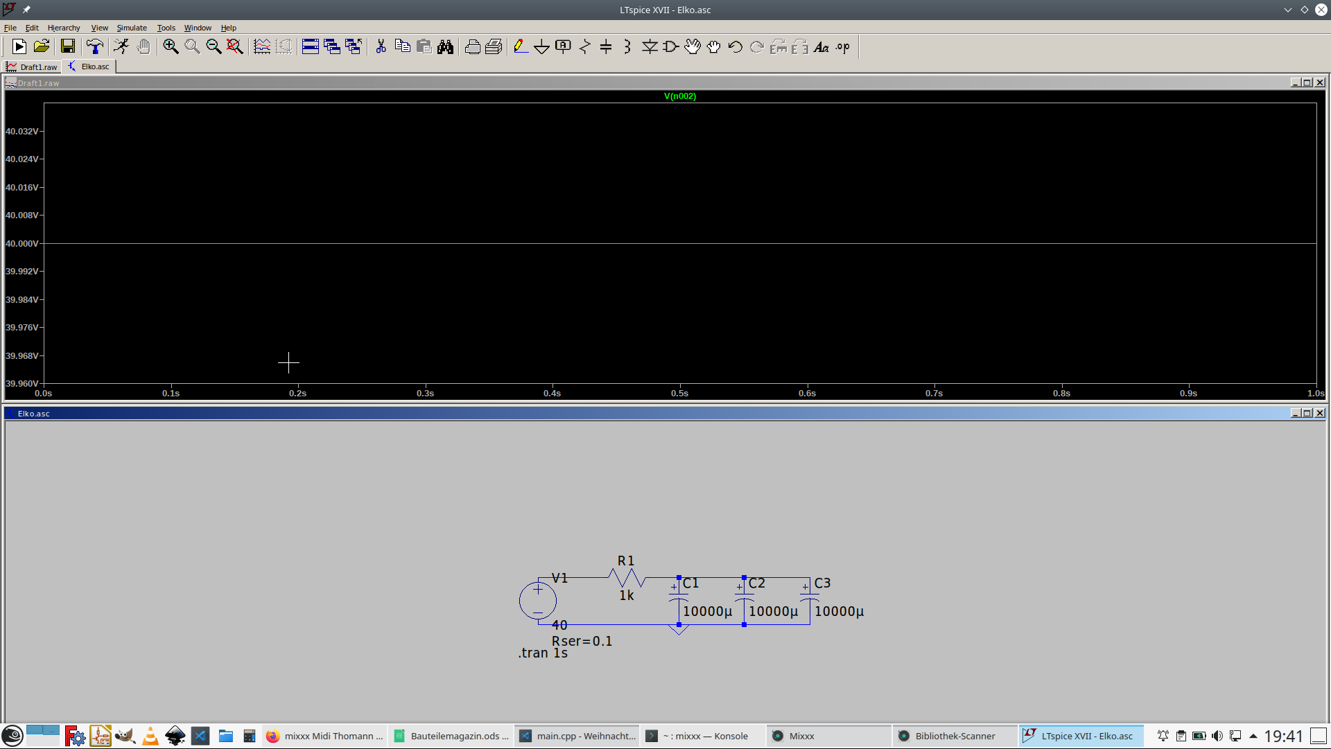

LTSpice Wiso laden sich die Elkos nicht realistisch auf?
Gast #6900842
Du musst beim Einstellen der Simulation aktivieren, dass die Quellen bei
0 starten.
Habe vergessen, wie die Einstellung heißt (start sources at 0 oder
sowas?)
Gast #6900897
Oder mach aus der Spannungsquelle eine gepulste:
Rechtsklick auf die Spannungsquelle - Advanced auswählen und dann PULSE
und passende Parameter einstellen.
Bei Trise und Tfall aufpassen, wenn dort 0 steht wird nicht 0 genommen.
