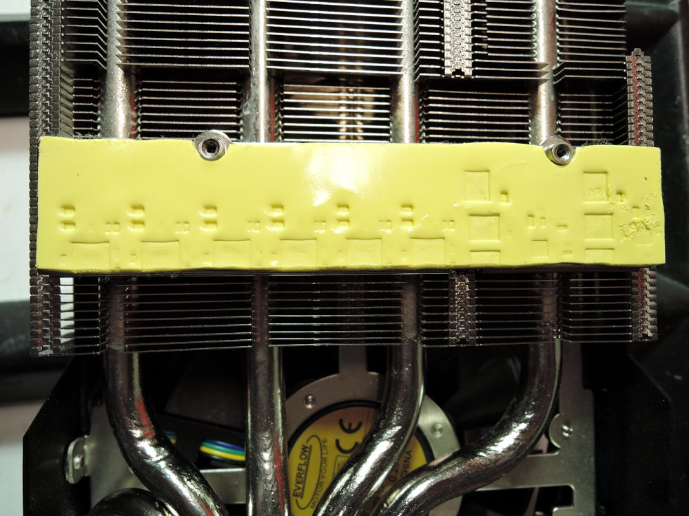

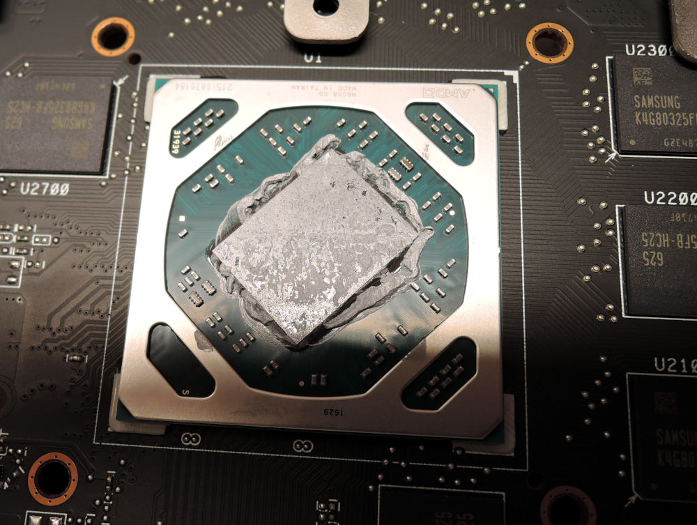

Das Zerlegen ging einfacher als erwartet: 6 Schrauben auf der Rückseite
ab und dann ließ sich das Gebilde auseinanderklappen, gehalten durch
zwei Kabelverbindungen. Optisch auffällig war nichts. Die Wärmeleitpaste
auf der GPU hatte sich in der Konsistenz verändert, aber anscheinend nur
wenig. Sie war definitiv nicht mehr so schmierig und fast dünnflüssig
wie im orig Zustand, sondern etwas fester. Aber nicht ganz fest, bei
Druck ließ sie sich schon noch verteilen. Teils bildeten sich aber beim
Ablösen und Abwischen doch kleine zusammen ballende Klumpen.
Da also neue WLP drauf, und das weiche, gelbe Pad für die vielen kleinen
Hitzköpfe wurde schlicht umgedreht – Vorsicht dabei, dass Zeug verträgt
keinen Zug oder sonstige stramme mechanische Berührung. Ging aber
letztlich gut zu wenden.

Das sind wesentlich normalere Temperaturen. Die silberne WLP, so
ziemlich egal von welchem Hersteller, verliert immer nach spätestens 2-3
Jahre einen erheblichen Teil ihrer Wärmeleitfähigkeit. Hat ne Weile
gedauert bis ich drauf kam. Seitdem ich auf keramische WLP wie Arctic
ceramicque 2 umgestiegen bin, halten die auch "ewig" im Einsatz.
Ja, die silbernen mögen initial einen Hauch bessere
Wärmeleiteigenschaften haben als die keramischen, bringt nur nix, wenn
die im Lauf der Zeit derartig degradieren und spielt selbst für
"normale" Übertakter keine Rolle.

Da ist entweder einer der acht Video-Ram-Chips hin oder die GPU hat
einen termischen Wackler unter ihren vielen Anschlüssen. Ist sehr bitter
das, nach all der vielen investierten Zeit für Versuche, Tests und das
Erneuern der Wärmeleitpaste.
