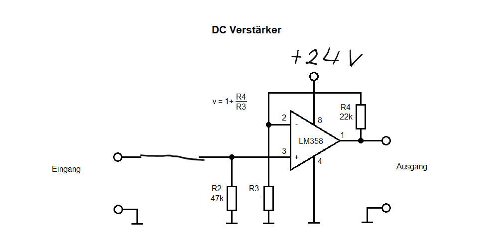

ich suche einen OPV der eine Eingangsspanung von 0-10Vdc in eine
Ausgangsspannung von  0-20Vdc verstärkt. (keine besonderen Anforderungen
an Geschwindigkeit)
Scheitere leider gerade total an den Datenblättern =(
Wie gehe ich bei der Auswahl vor?
Ich hatte mal eine nichtinvetrierte Beschaltung angenommen.
Oder kann mir jemand ein einen OPV nennen? Bei der Versorgungsspannung
bin ich nicht wirklich eingeschränkt.
Vielen Dank für eure Hilfe!
> in eine Ausgangsspannung von 0-20Vdc verstärkt.
Welcher Laststrom?
> Bei der Versorgungsspannung bin ich nicht wirklich eingeschränkt.
Du hast kannst auch eine bipolare asymmetrische Versorgung herzaubern?
So eine mit -5V und +25V?
Mit der obigen Versorgung kann das sogar ein uralter 741  ;-)

Hm..nimm einen LM358 und betreibt den mit 24V. Dann sollte er das
koennen.
Allerdings sagst du natuerlich nicht wie schnell sich deine
Eingangspannung aendert. Aber fuer einige Kiloherz kann der das schon.
Ansonsten nennt man deine Schaltung "nicht invertierender Verstaerker"
Olaf
Gast #6901528
Das kann jeder OPV der mit einer Spannung > 20V versorgt werden kann.
Die Verstärkunmg von 2 mußt Du schon selbst durch eine entsprechende
Beschaltung selbst einstellen.
Ich würde aber empfehlen, laß das von jemanden umsetzen der was von der
Materie versteht - Dir fehlen die simpelsten Grundlagen zur Umsetzung.

Betriebsspannung über 20V + drop out damit er überhaupt die 20V erzeugen
kann, z.B. +24V und single supply OpAmp damit er Signale nahe 0V messen
kann ohne eine negative Versorgungsspannung zu benötigen  macht LM358.

> Kommt der mit 0V am Eingang klar ohne das du ihn mit +24V und -4V
> betreibst?
Nein. Ich habe den angegebenen Freiheitsgrad bei der Versorgung genutzt
und die passenden Betriebsspannungen angegeben. Damit kommt der 741 dann
aber tatsächlich auch dann auf 0V herunter, wenn die Last z.B. ein
1k-Pullup gegen 24V ist.
Das schafft die unipolar versorgte Lösung mit dem LM358 dann nämlich
nicht mehr...
