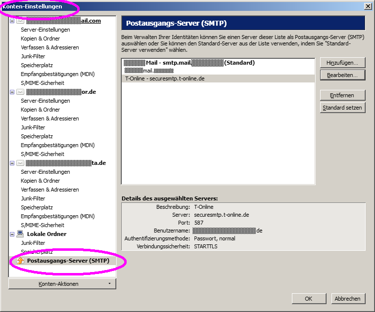

Die Fehlermeldung enthält doch eine Lösung (insofern, dass Mails
zumindest empfangen und gesendet werden können).
z.B. Thunderbird:
Rechtsklick auf das Email-Konto-> Einstellungen
Eingang:
Server-Einstellungen -> Sicherheit und Authentifizierung ->
Authentifizierungsmethode "Passwort, normal"
Ausgang:
Postausgans-Server -> Konto auswählen -> Bearbeiten ->

Deine Aussage ist vollkommen korrekt. Habe das gleiche Problem seit
gestern gehabt. Lag eindeutig an der Authentifizierungsmethode.
"Passwort, normal" muß angezeigt werden. Dann funktioniert wieder alles
perfekt. Bei mir wurde klar und deutlich verschlüsselt angezeigt.
Wichtig ist die Änderung auch im Postausgangsserver zu ändern.
z.B. Thunderbird:
Eingang:
Ausgang:

Weiß zwar nun nicht welche du meinst, aber bei meinem alten TB gibts
genau wie dem nun neuen mit Version 60.9.1 oder gerade Update nach
68.12.1 und will nun wieder nach 78.x hochziehen, keine Unterteilung
nach Eingang und Ausgang.
Da gibt es nur Server-Einstellungen > Sicherheit und Authentifizierung >
VerbindungsSicherheit und Authentifizierungsmethode 1x für den ganzen
Account. Da steht bei allen Accounts "SSL/TLS" und "Passwort, normal"
drin.
Ergo kann es das nicht gewesen sein, weil das auf den anderen gmx- und
web.de-Acounts auch so drin steht und dort ging.

Nein. In den Server-Einstellungen der einzelnen Accounts (Accountname -
Server Settings) findest Du immer nur den jeweiligen Eingangsserver,
also POP3 oder IMAP.
Die Ausgangsserver aller Accounts sind ganz unten in der Liste unter
"Outgoing Server (SMTP)" zu finden.

Ich hatte seit einigen Wochen das gleiche Problem... alle Versuche die
Einstellungen zu korrigieren sind fehlgeschlagen...
Aber nun, vielen Dank, habe ich es gefunden:
Bei Thunderbird gibt es unten die allgemeinen Einstellungen für den
Postausgangsserver. (Nicht die Einstellungen für die
freenet-Mailadresse..., wo ich fälschlicherweise gesucht hatte.)
Hier musste ich tatsächlich bei der Authentifizierung Passwort normal
eingeben, denn es war verstellt auf verschlüsselt.
