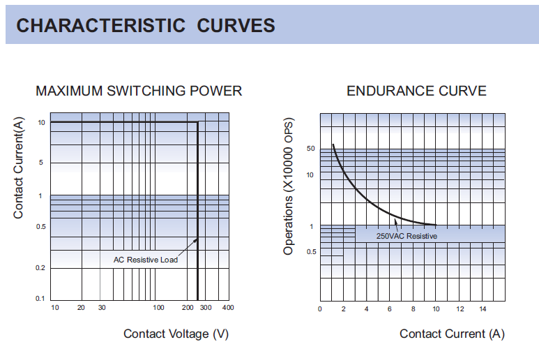

ich habe Relais Hongfa HF32FA-G, mit denen AC-Motoren
(Kondensatormotoren) geschaltet werden sollen. Leider ist im Datenblatt
(siehe Anhang) nur eine Stromangabe für ohmsche Last angegeben. Welchen
induktiven Laststrom kann das Relais bei 230V AC schalten?

Induktivitäten einschalten ist an sich unkritisch. Allerdings musst du
bei Motoren den Anlaufstrom beachten.
Spannend wirds beim Ausschalten, da sollte ein Snubber über dem Kontakt
sein.
Das Ding ist mit seinen AgSnO2 Kontakten optimal geeignet für
kapazititve Lasten wie z.B. Schaltnetzteile.
BTW: die Y-Achsen in den Diagrammen sind ziemlich, naja, nennen wir es
mal "frei" skaliert...

AgSnO2 ist aber grundsätzlich für AC3 geeignet. Allerdings spezifiziert
nur Zettler seine Miniwürfel in der Größe dafür. Und das macht Zettler
auch nur für die Standardkontakte, für die verstärketen gibt es keine
Angabe. Ich würde da auch nicht mehr als 2A bei AC3 annehmen, oder in
Motorsprech 1/8HP.
