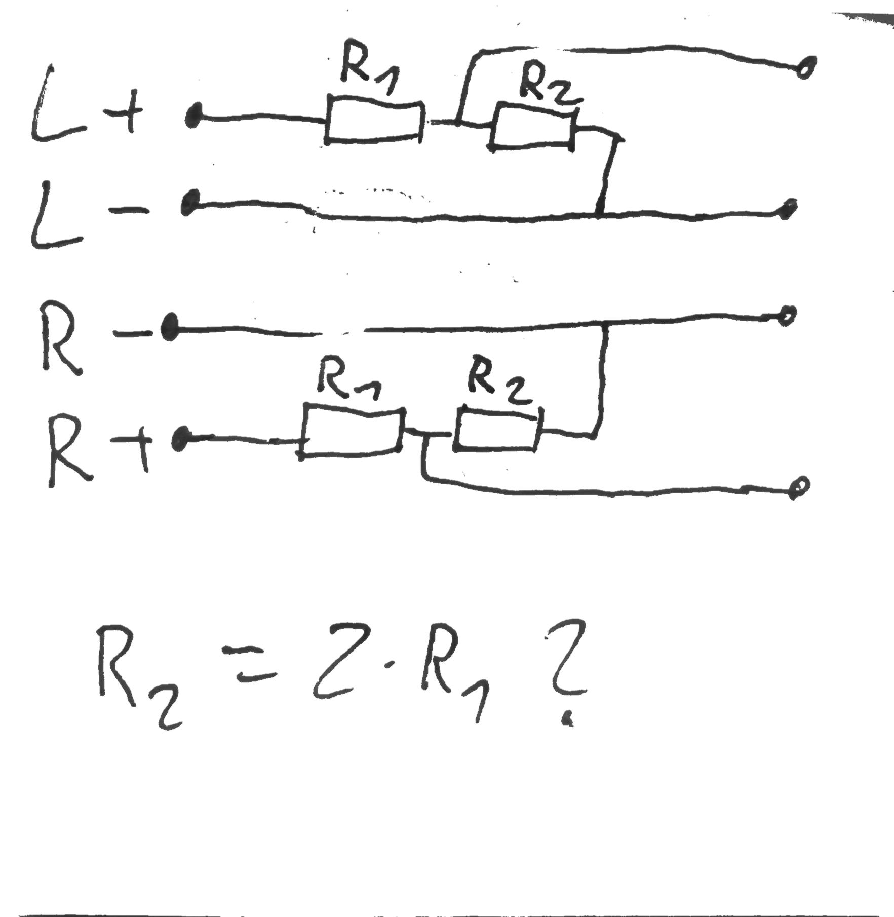

Moin,
mein ClassD Verstärker hat zu viel Power, der Volumenregler lässt sich
nur (geschätzte) 15% aufdrehen, ohne dass die Nachbarn kommen...
Die Audioquelle ist die Dockingstation meines Thinkpads und jetzt würde
ich gerne einen Spannungsteiler in das Kabel von Dock zum Verstärker
einsetzen.
- Ist der Schaltplan so richtig?
- Wie groß soll das Verhältnis zwischen R1 und R2 sein?
- Wie groß sollte der ohmsche Widerstand sein?
- Wie viel Leistung sollten die Widerstände aushalten können?
Danke und Gruß Kolja
Ich würde es einfach mit einem Serienwiderstand (also ohne die R2)
probieren, der Rest des Spannungsteilers sitzt ja schon als Poti im
Class-D Verstärker...
In meinem Fall wäre das nur der R1. Ich würde da mal nach dem
Eingangswiderstand der Class-D Endstufe schauen und ca. 6 mal mehr
nehmen. Und sonst einfach mal mit 47k anfangen.
Ein paar mW. Also: egal.

Letztlich ist es eine Sache, die mit einem 1M Poti als Vorwiderstand R1
in 5 Minuten erledigt ist: Lautstärke auf max. und 1M-Poti ebenfalls auf
max.
Und dann das 1M Poti soweit zurückdrehen, bis die gewünschte
Maximallautstärke erreicht ist. Dann das Poti ausmessen und diesen Wert
als R1 einsetzen.

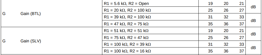

Besser wäre es die Verstärkung zu reduzieren, welcher ClassD Chip ist es
den? Meist läßt sich mittels Widerstandkombi die Verstärkung verstellen.
Damit könnte man auch ein Noise Gate bauen, Verstärkung geht bei
schwachem Signal auf 0 zurück.
Hintergrund: Bei einer hohen Verstärkung fällt das Rauschen in der Regel
auch höher aus, wenn man jetzt das Eingangssignal abschwächt bleibt das
Rauschen weiterhin so laut. Wenn man allerdings die Verstärkung
runterdreht vermindert man auch das Rauschen.
Anbei mal ein Beispiel wie das beim TPA3116 eingestellt wird.
https://www.ti.com/lit/ds/symlink/tpa3116d2.pdf?ts=1638859671577

Je nach kapazitiver Komponente am Eingang würde das einen Tiefpass
erzeugen.
Ein rein ohmscher Spannungsteiler wäre vorzuziehen.
> erzeugen.
Auch der würde einen Tiefpass erzeugen, nur eben mit ein paar Hz höherer
Grenzfrequenz.
Michael M. schrieb:
> 10:1 Spannungsteiler mit je 33k und 3k3.
Oder einen Minitrimmer mit 47k als Spannungsteiler nehmen. Wie üblich:
1001 Wege führen nach Rom...
doch ganz logisch erscheint, möchte ich das:
nun doch ungern machen.
Lieber das:
Und ja, es ist ein  TPA3116:
