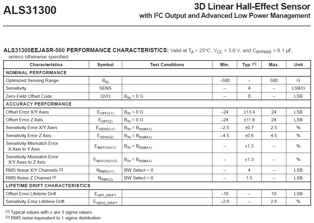

für meine Bachelorarbeit muss ich mich unter anderem mit diversen 3D
Hall Sensoren für die Positionsbestimmung befassen.
Nun bin ich oft im Datenblatt auf die Einheit LSB/G bei der
Empfindlichkeit gestoßen.
Ich habe bereits mehrere Beiträge zu diesem Thema gelesen, leider konnte
mir keiner so wirklich weiter helfen.
Bei dem Hall Sensor ALS31300 wird im Datenblatt direkt auf der zweiten
Seite eine Empfindlichkeit von 1-4 LSB/G angegeben.
Der Hall Sensor besitzt pro Koordinate 12 Bits. Aber wie genau komme ich
damit auf die Empfindlichkeit.
Schonmal Vielen Dank im Voraus
Moderator (Firma: Titel) Persönliche Seite #6902167
Auf der ersten Seite steht: " Three different factory-programmed
sensitivity ranges are available: ±500 G, ±1000 G, and ±2000 G."
Und somit 4096 Inkremente (LSB).
Und jetzt nehmen wir die +-500 G Variante, die somit insgesamt 1000 G
abbilden kann und teilen einfach mal 4096 LSB durch 1000 G. Dadurch
erhalten wir 4,096 LSB/G, runden das auf 4 LSB/G ab und schreiben diesen
Wert ins Datenblatt.

Ich sehe grade, dass ich mich falsch ausgedrückt habe. Sorry :/
Mit den sensitivity ranges +-500G +- 1000G +-2000G ist ja der Bereich
gemeint, in welchem der Sensor arbeitet, korrekt?
Was ich aber wissen möchte ist, wie genau der Sensor schlussendlich die
Flussdichte wiedergibt.
Moderator (Firma: Titel) Persönliche Seite #6902265
Paul schrieb:
> wie genau der Sensor schlussendlich die Flussdichte wiedergibt.
Uha, da wirds spannend, weil da ganz viele Fehler zusammenwirken können
und auch die Ausrichtung im Feld eine Rolle spielt, denn die Z-Achse hat
eine größere Toleranz als die X und Y-Achse.
Wenn du die ICs einfach untereinander austauschst, dann wirst du mit
Abweichungen um +-20% rechnen.
Wenn die Abweichungen des einzelnen Chips z.B. durch einen Abgleich
herausgerechnet werden, dann bleibt noch die Langzeitabweichung von
+-2,6%.
