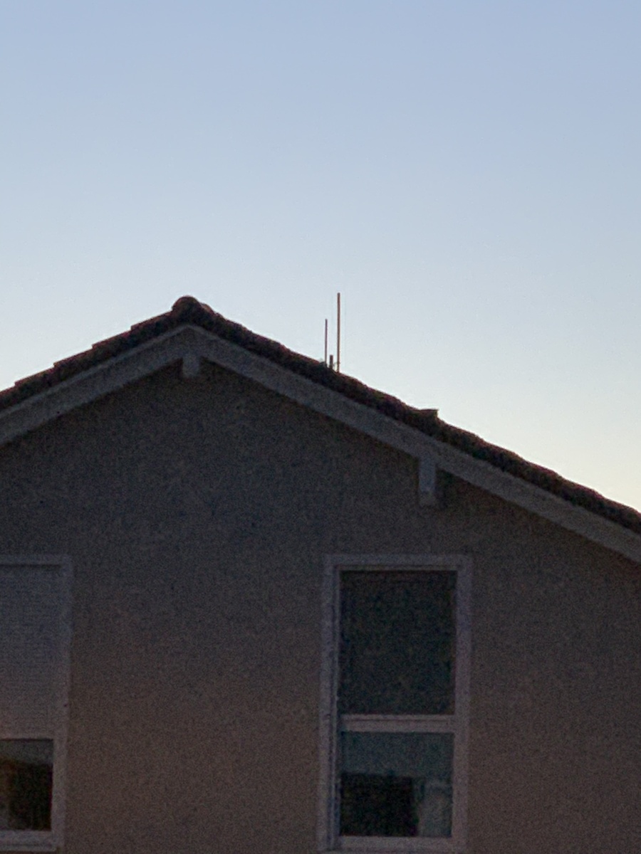

Hallo zusammen! Ich hab eine Frage zum Empfang von Luftfahrzeugen auf dem Boden. Ich wohne drei Kilometer südlich des Flughafen München. Auf dem Dach befindet sich eine Scannerantenne welche mit einem Funkempfänger verbunden ist. Mir fällt auf, dass die Bodenstationen astrein zu empfangen sind. Ebenso verhält es sich bei Flugzeugen solange sie sich in der Luft befinden. Sobald diese gelandet sind, hat man kaum bis gar keinen Empfang der Piloten. Zu bestimmten Uhrzeiten (Nachtzeiten) empfängt man auf anderen Frequenzen die Luft- und Bodenfahrzeuge auf dem Boden einwandfrei. Kann mir jemand erklären was die Ursache hierfür ist und wie man da evtl. Abhilfe schafft? Nur den Tower bzw. die Flugsicherung zu empfangen ist auch nicht unbedingt befriedigend :-(

Ja, das ist halt so. Das liegt an der Antennenposition (bestenfalls wenige Meter über dem Boden) und den Ausbreitungsbedingungen. Außer einer besseren Antenne bei dir oder einem empfindlicheren Empfänger kannst du da nichts machen. Meistens haben die großen Flugzeuge drei VHF-Transceiver, wobei meistens zwei Antennen oben am Rumpf und eine unten montiert sind. Wenn du Pech hast, wird am Boden noch die untere Antenne benutzt. Ein jahreszeitbedingt nasser Betonboden und die Gebäude auf dem Flugplatz helfen da auch nicht unbedingt. Senden tun die Flugzeuge mit so 40 - 100 Watt, daran liegt es also nicht.

Die Wellenausbreitung erfolgt recht ähnlich wie Licht. (quasioptisch) Eine kleine Erhebung (Hügel, Gebäude, Wald) bewirkt einen Funkschatten. Hoch fliegende Flugzeuge sollte man über deutlich mehr als 100 km empfangen können. (Erdkrümmung beachten) Kleine, niedrig fliegende Flugzeuge haben auch deshalb geringe Sendeleistungen weil die Erdkrümmung das Limit setzt und höhere Sendeleistungen dann kaum Vorteile bieten.
Gerhard schrieb: > Ja, das ist halt so. Das liegt an der Antennenposition (bestenfalls > wenige Meter über dem Boden) und den Ausbreitungsbedingungen. > > Außer einer besseren Antenne bei dir oder einem empfindlicheren > Empfänger kannst du da nichts machen. > > Meistens haben die großen Flugzeuge drei VHF-Transceiver, wobei meistens > zwei Antennen oben am Rumpf und eine unten montiert sind. Wenn du Pech > hast, wird am Boden noch die untere Antenne benutzt. Ein > jahreszeitbedingt nasser Betonboden und die Gebäude auf dem Flugplatz > helfen da auch nicht unbedingt. Senden tun die Flugzeuge mit so 40 - 100 > Watt, daran liegt es also nicht. Ja den Verdacht hatte ich auch. Aber wie gesagt, zur Nachtzeit empfängt man die Dinger als würden sie neben einem stehen. Fast so als würden iwelche Relais zusammen geschaltet werden.
Sind da nicht riesige Bauwerke / Halden im Weg zu deinem Hausdach? Normalerweise funken die Flieger nach unten, steht der Flieger dann auf dem Rollfeld wird die Reichweite sehr gering. VHF braucht "Sicht".

Michael R. schrieb: > Also wird ein Antennenverstärker folglich auch keine Abhilfe schaffen, > oder?! Die Chance ist nicht sehr hoch. Hat der Empfänger einen squelch? (Rauschsperre) Durch Abschalten des squelch kann man vielleicht doch noch was empfangen. Allerdings muss man dann permanentes Rauschen in Kauf nehmen. -aus meinen Erfahrungen mit Flugfunk z.B. Handfunkgerät mit Gummiwendelantenne funktioniert einwandfrei (RX u. TX) über mehr als 150 km wenn man 1500m hoch ist. (zum Funkgerät in einem VW-Bus) Aber auf einer Piste, die in der Mitte nur ca. 4 m überhöht ist funktioniert es bei 800m Distanz nicht.
#6902343
Michael R. schrieb: > Also wird ein Antennenverstärker folglich auch keine Abhilfe schaffen, > oder?! Bau Dir aus nen besenstiel und ein paar Metallstäbe vom Baumarkt ne Yagi und richte die auf MUC aus, das dürfte mehr bringen als ein Antennenverstärker für die Scanner (Rundstrahl?) Antenne. Auch wenn das Airband recht breit ist bringt ne Yagi einiges, MUC Vorfeld kann man mit handfunke7Yagi auch um Umkreis 50 km empfangen. Oder den noch weiter entferneten SZG, da aber nur ATIS. oder da es so selten Verkehr, das die halt keine anfunkt.

Und da der Flugfunkbereich quasi-optische Ausbreitungsbedingungen
unterliegt, hilft es, die Empfangsantenne hoch anzubringen, damit sie
weit "sieht". Dann klappts auch wieder mit dem Hören.

Danke für die überwiegend sachlichen Antworten ;) An und für sich ist die Antenne eigentlich hoch genug angebracht (siehe Foto). Dass die Wellen wie das Licht ungehindert von A nach B gelangen müssen, leuchtet mir ein. Warum dann zu später Stunde die Teile auf dem Boden weitaus besser zu empfangen sind als tagsüber bleibt mir trotzdem ein Rätsel! Nicht desto trotz! Danke für Eure Antworten und bleibt gesund :-)

Gerhard schrieb: > Außer einer besseren Antenne bei dir oder einem empfindlicheren > Empfänger kannst du da nichts machen. Die beste Antennen nützt nichts, wenn sie irgendwo im Keller steht. Für optimalen Empfang muss nicht nur Sichtverbindung bestehen, sondern auch die Fresnelzone muss frei von Hindernissen sein.

Michael R. schrieb: > An und für sich ist die Antenne eigentlich hoch genug angebracht (siehe > Foto). https://www.mikrocontroller.net/attachment/538288/1004A08A-9F11-4393-B25F-DCA262DA47DA.jpeg Ein hier mehrfach genannter Antennenverstärker kann durchaus sinnvoll sein. Aber definitiv nur, um die Dämpfung des Antennen- kabels zu kompensieren. Er muss dann natürlich direkt an der Antenne installiert werden.
