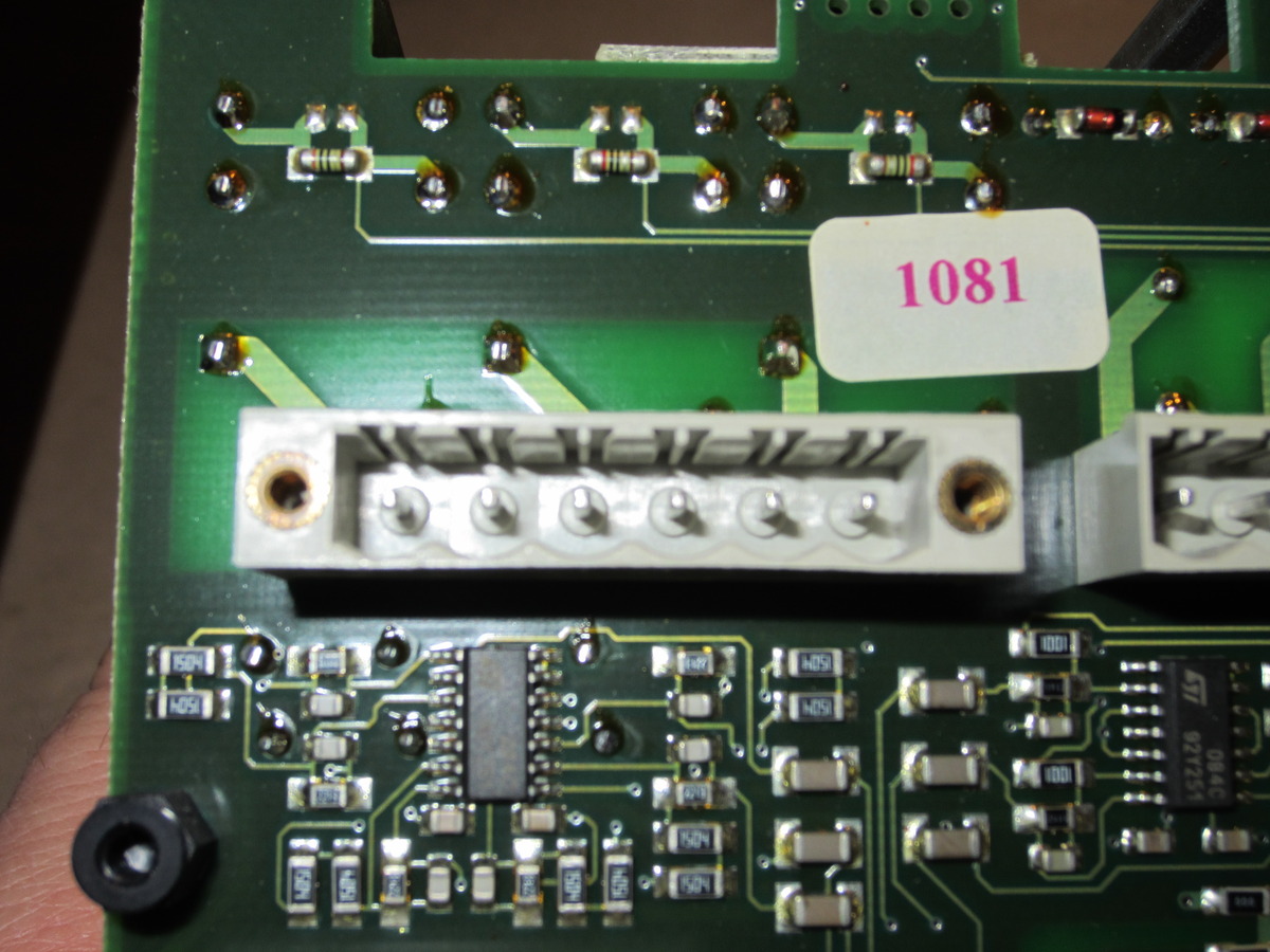

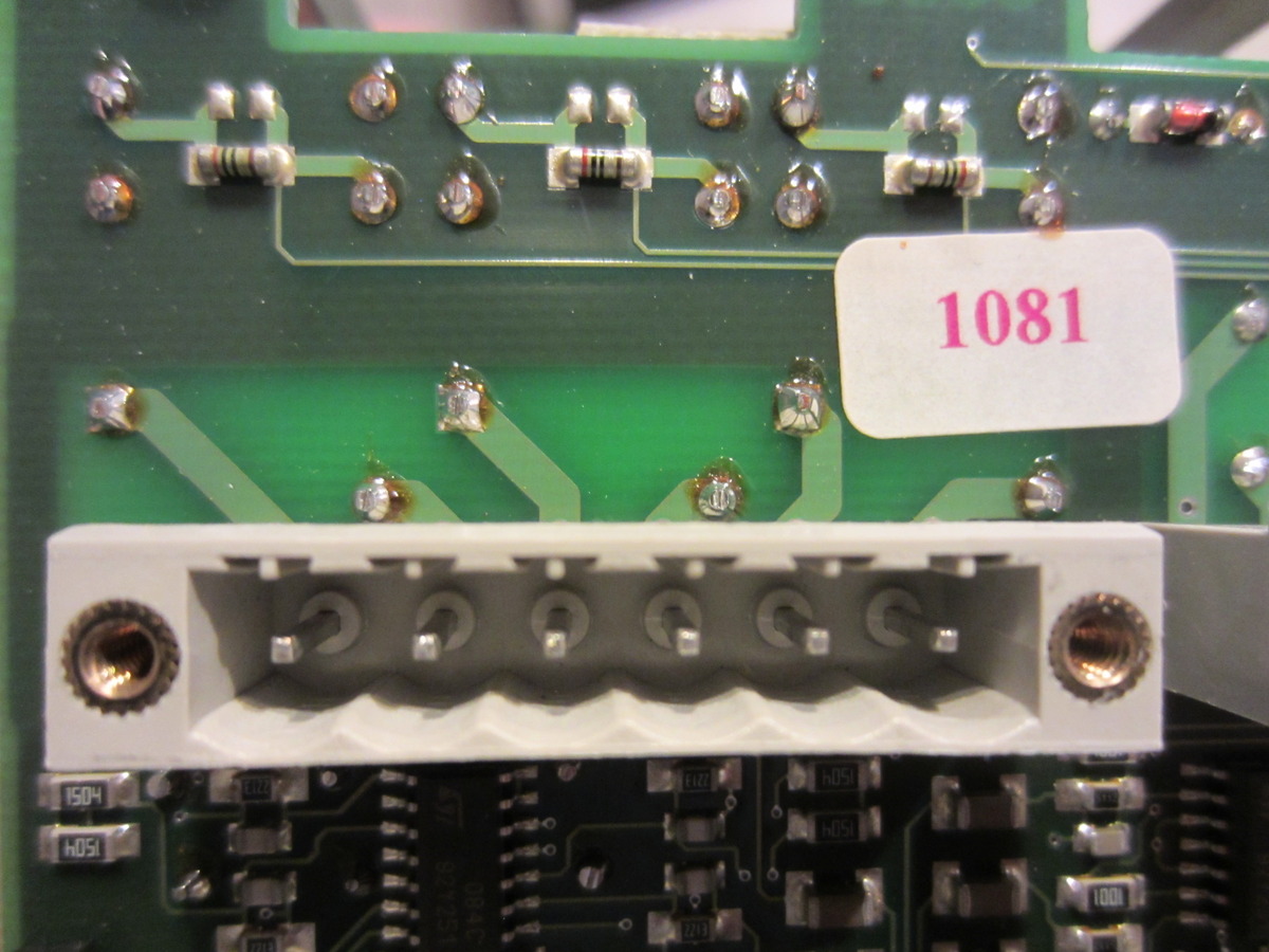

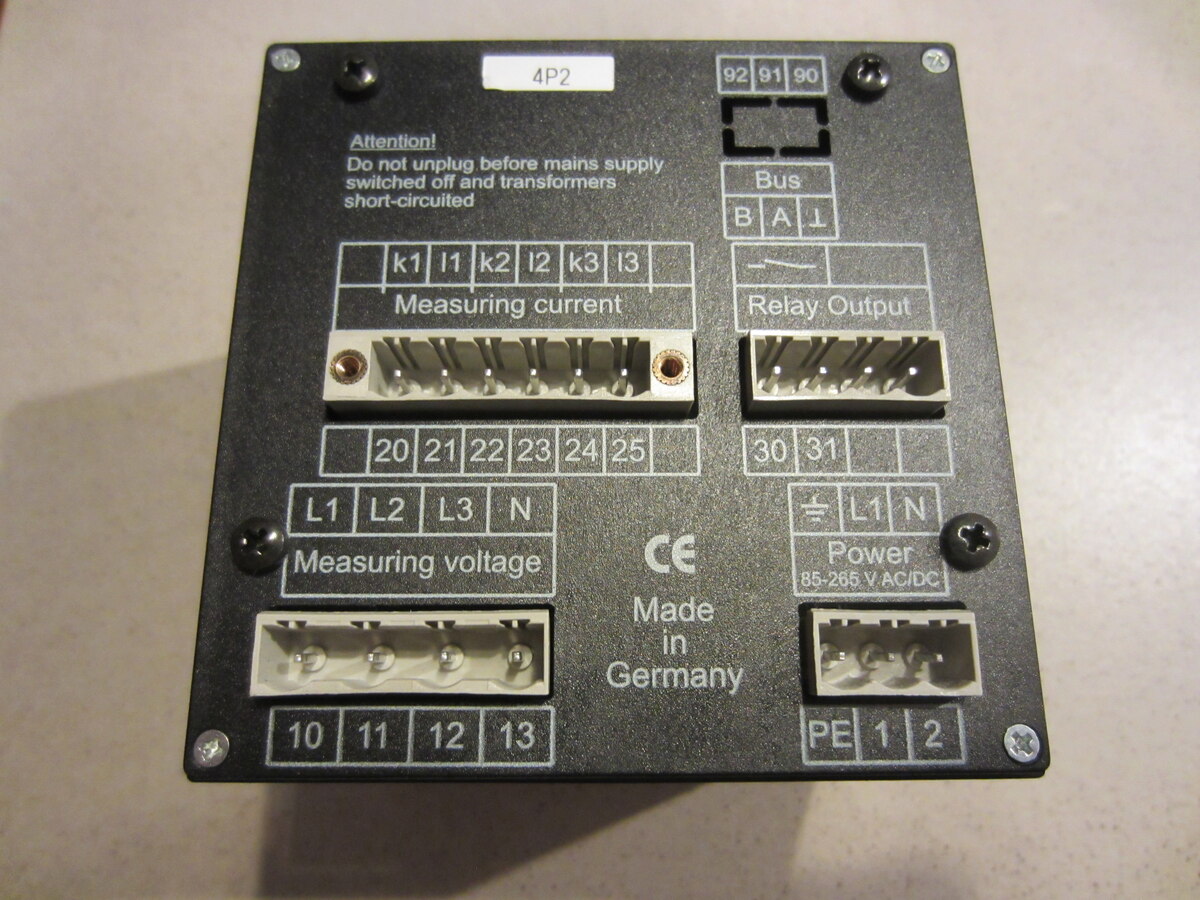

ich habe das folgendes Einbaumessgerät:
https://www.mikrocontroller.net/attachment/536311/Anleitung_MULTIMESS96_Light_Basic_1_.pdf
Es hat 6 Anschlüsse für 3 Stromwandler.
Es gibt 3-Phasen Stromwandler die vier Anschlüsse haben, dabei ist die
eine Seite eines jeden Stromwandlers miteinander verbunden. Es gibt dann
also:
1) Einen Gemeinsamen von Stromwandler 1-3
2) Einen Rückführenden von Stromwandler 1
3) Einen Rückführenden von Stromwandler 2
4) Einen Rückführenden von Stromwandler 3
Meine Frage ist nun, kann man bei diesem Messgerät so einen Wandler
nutzen, bzw. diese Verbindung am Messgerät machen.
Wenn ja, welche der Beiden Anschlüsse ist das, gibt es dazu eine Info,
eine logische Schlussfolgerung?

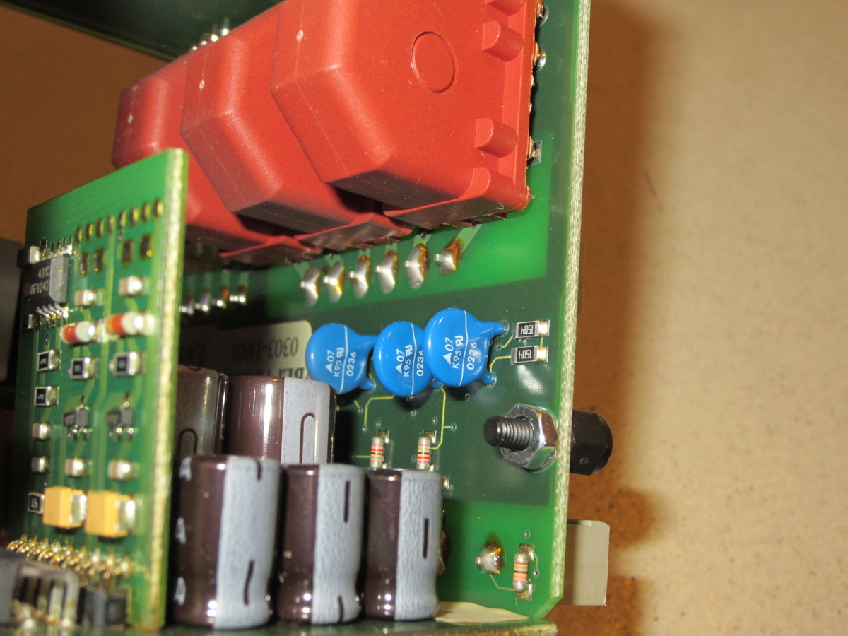

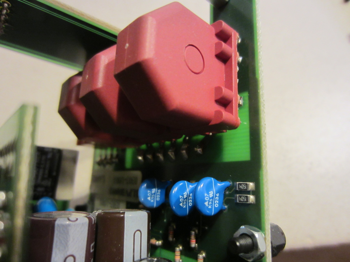

Wenn nein, was müsste man dazu wissen. Ich habe das Teil auch schon mal
geöffnet, innen sind im Messeingangsbereich auch noch mal separate
Übertrager für jeden Stromkanal, mehr habe ich aber noch nicht
"nachverfolgt" - wäre mir auch nicht sicher worauf ich dabei achten
müsste/könnte - falls nötig.
VG
T.S.

Zeig doch einfach mal ein Bild.
Gast #6902318
Hatte ich, sind sie leider nicht...
Ist das tatsächlich ein absolutes Ausschlusskriterium das machen zu
können?
Trotz dass es AC ist, kommt es ja jeweils auf die Polung an um richtige
Messergebnisse zu erzielen. Steht ja auch überall. Welcher "Pol" wäre
denn der "gemeinsame" wenn?

Das ist ein wertvoller Tip für mich. So wie ich den Aufbau im Inneren
einschätze ist es kein Problem das zu machen. KBR habe ich aber auch
kontaktiert, mal sehen ob die sich melden.
Das Thema der Polung ist schon interessant - da im Datenblatt nichts von
S1 oder von S2 zu lesen ist. Die Klemmen haben die Bezeichnung:
k1/l1
k2/l2
k3/l3
Logisch wäre für mich: k= jew. S1 und l= jwe. S2 ... Aber was ist schon
"logisch" :-)
