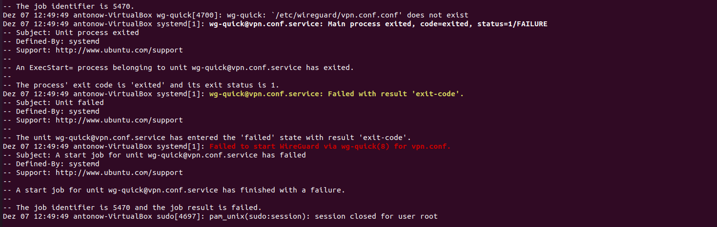

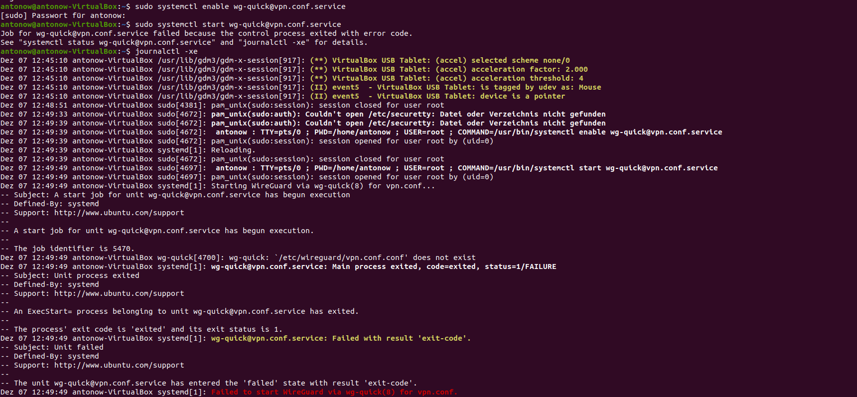

Also, so wie ich das lese, passiert folgendes :
Du hast irgendwo den kompletten Namen der .conf-Datei angegeben. Ein
wohlmeinender Programmierer lässt die Software das vorhersehbare .conf
am Ende jedoch immer automatisch hinzufügen.
Es wird also erfolglos nach der Datei /etc/wireguard/vpn.conf.conf
gesucht.
> gesucht.
ja das ist es.
