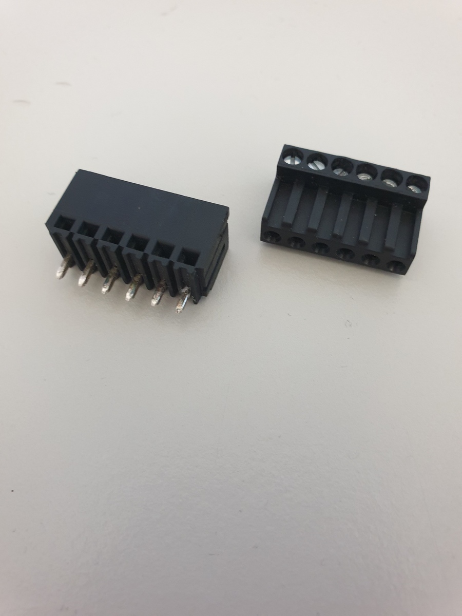

Welcher Stecker ist das ?
#6903537
Sowas produziert Weidmüller in orange und Phoenix in grün. Schwarz kenne
ich nicht.
https://www.weidmueller.de/de/produkte/verbindungstechnik/leiterplattenklemmen_und_steckverbinder/omnimate_signal.jsp
https://www.phoenixcontact.com/online/portal/de?1dmy&urile=wcm%3apath%3a/dede/web/main/products/subcategory_pages/PCB_plug-in_connectors_P-11-02/42d3a3f5-0788-4f1d-854e-6f898375f068
Die Seiten sind leider sehr unübersichtlich und unsystematisch, eine
Suchfunktion habe ich auch nicht gefunden. (Manchmal hilft nur noch die
erweiterte Google-Suche, beschränkt auf einen Anbieter).
Vielleicht lässt man besser Mouser oder Digikey suchen, die haben noch
halbwegs brauchbare Auswahlfunktionen. Pinzahl, Rastermaß, das lässt
sich alles der Reihe nach einschränken.
