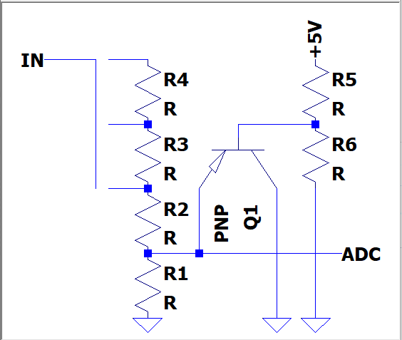

von Helge (Gast)
Spannungsmessung ist eher was hochohmiges. Da wäre es doof, wenn die
Schutzschaltung die Messung verfälscht. Lese grad, daß es auf den
verschiedenen Plattformen viele eingebaute Referenzspannungen gibt
https://www.arduino.cc/reference/de/language/functions/analog-io/analogreference/
Die Begrenzung muß am ADC-Eingang sein, schnell, kleiner als
Betriebsspannung, und größer als Meßspannung. Als ADC-Bereich irgendwas
bis 4V nehmen, und dann reicht die Beschaltung wie im Beispielbild.

von Karl J. (dentrixius)
Hallo Helge, danke für deinen Schaltplan.
Dis Lösung ist ja super einfach ...
Doch, ich fürchte, ich steh auf der Leitung.
Ich kenn mich mit Zeichnung "ADC-Limiter" nicht aus.
Die drei Anzapfungen beim IN ??
Bitte sei so nett und verdeutlich mir das !
Danke, dentrix

von Helge (Gast)
Spannungsteiler R5-R6 z.B. auf ca. 3V ausrechnen für 2,5V ADC-Bereich.
Dann wird der transistor leitend bei etwa 3,5-4V und stört die Messung
im ADC-Bereich nicht. Die linke Seite soll deinen Stufenschalter für die
Bereichsumschaltung darstellen.
Danke Helge, kenn mich aus.... Das probier ich !
