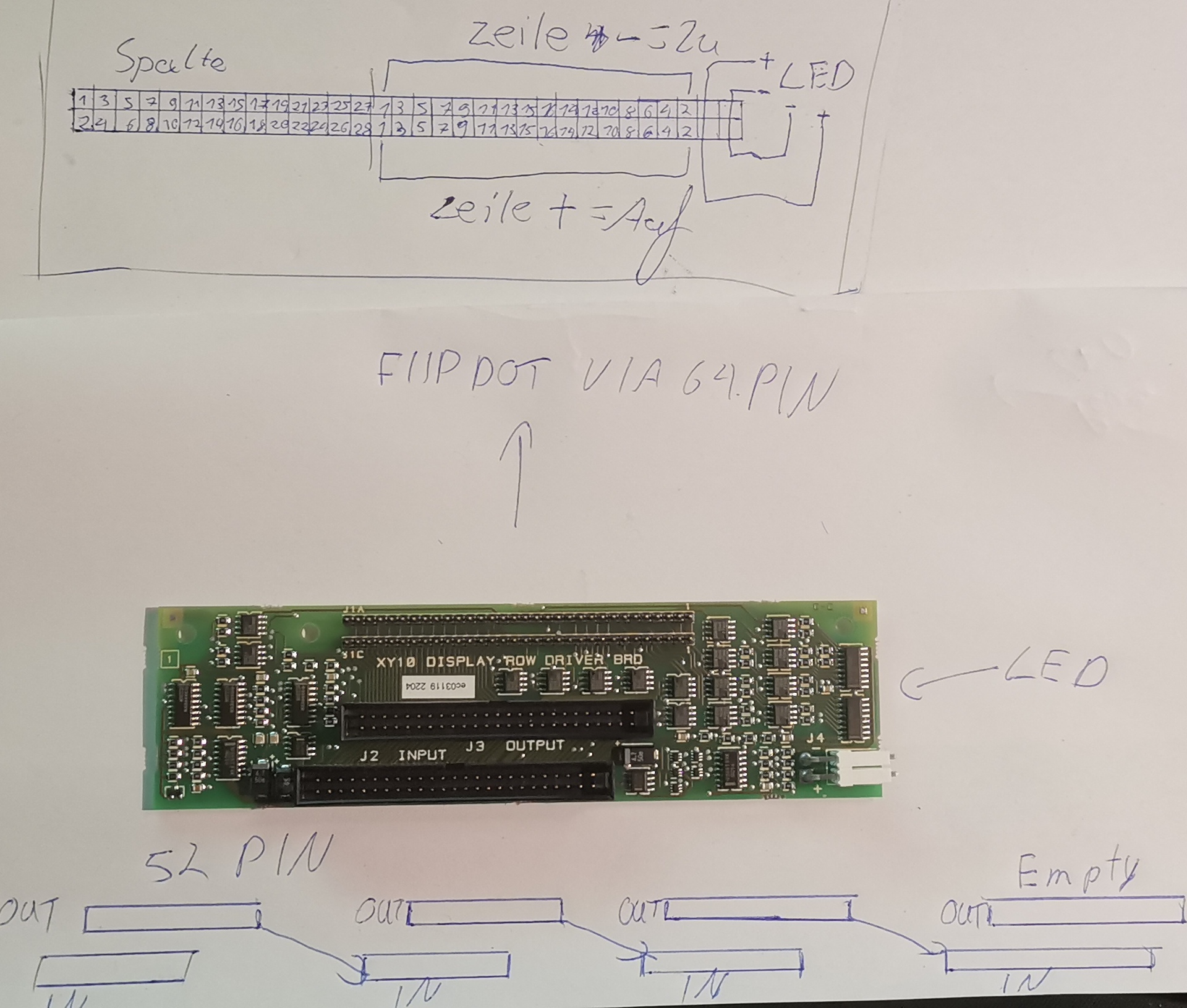

Mein Flip Dot Display besteht aus 4 baugleichen Elementen die über ein
52 Pin Stecker in Reihe geschaltet sind. Das Flip Dot Display wird dabei
über einen 64 Pin Stecker gesteuert, dessen Funktion ich herausgefunden
habe.
Was (glaube)weiß ich bisher:
Die LED Stromversorgung läuft vermutlich über 24 Volt bei 2 Ampere. Ich
habe ein Schaltnetzteil an die "Stromversorgungsplatine" angeschlossen
und mehr als 2 Ampere hat sie nicht aufgenommen. 24 Volt, weil das
Busbordnetz 24 Volt hat.
Hier kann ich also ein 24V 3A Netzteil nehmen.
Ich kenne das Layout des 64Pin Connectors. Also welche Pin, welches Flip
Dot ansteuert.
Die 4 Platinen vor dem Flip Dot Display sind identisch soweit ich es
erkennen kann.
Was weiß ich nicht?
Wie kann ein 52 Pin Connector bei 4 identischen in Reihe geschalteten
Platinen genau den richtigen Flip Dot ansteuern?

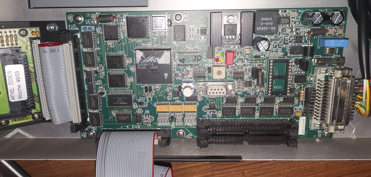

Ich würde es gerne vermeiden mich mit dem Mainboard zu beschäftigen da
dort eine FPGA sitzt und mein E-Technik Kumpel meint das die etwas
komplizierter zu verstehen sind.

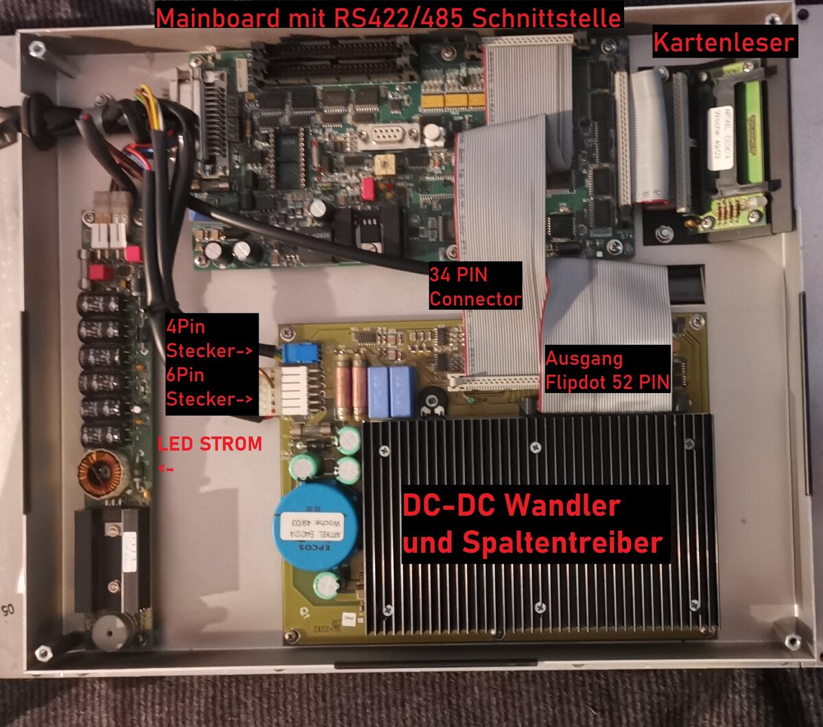

Danke erstmal dadurch konnte ich mich weiterdurcharbeiten und ein wenig
einlesen. Ich verstehe nicht sonderlich viel auf Anhieb aber ich hab
jetzt erstmal folgendes auf die Reihe gekriegt glaube ich:

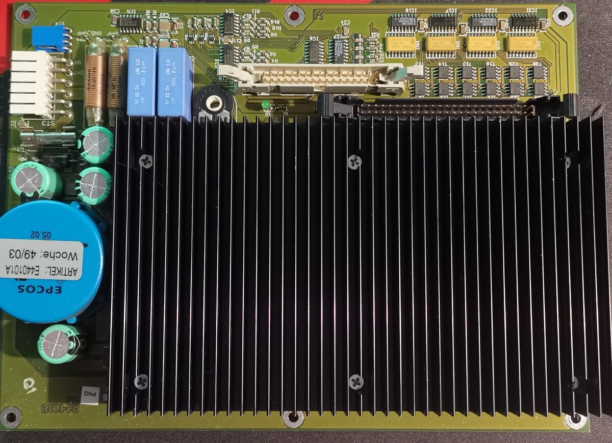

Die Befehle über einen Positionswechsel der Flip Dot Matritzen werden
von diesem ph100f24-28 DC/DC Wandler ausgeführt. Der Wandler verstärkt
vermutlich das Signal des Prozessors auf 24 Volt, damit die Flip Dots
sich überhaupt bewegen.
Im brauche also diesen DC/DC Wandler weiterhin. Der Wandler kriegt die
Befehle über ein 34 PIN Connector und gibt die Befehle über einen 52 PIN
Connector aus. Neben dem 34 Pin Connector ist der DC/DC Wandler noch mit
einem 6 Pin und einem 4 Pin Connector mit der Hauptplatine verbunden.
Angeblich kann man manche Mainbaords über den RS422/485 Connector
steuern, aber die RS422 zu USB Connector gibt es nicht mehr und man
braucht wohl teilweise die Software.
Ich frage mich ob ich das Mainboard komplett durch einen Arduino
ersetzen kann, oder ob das Mainbaord ein kritischer Bestandteil ist.
