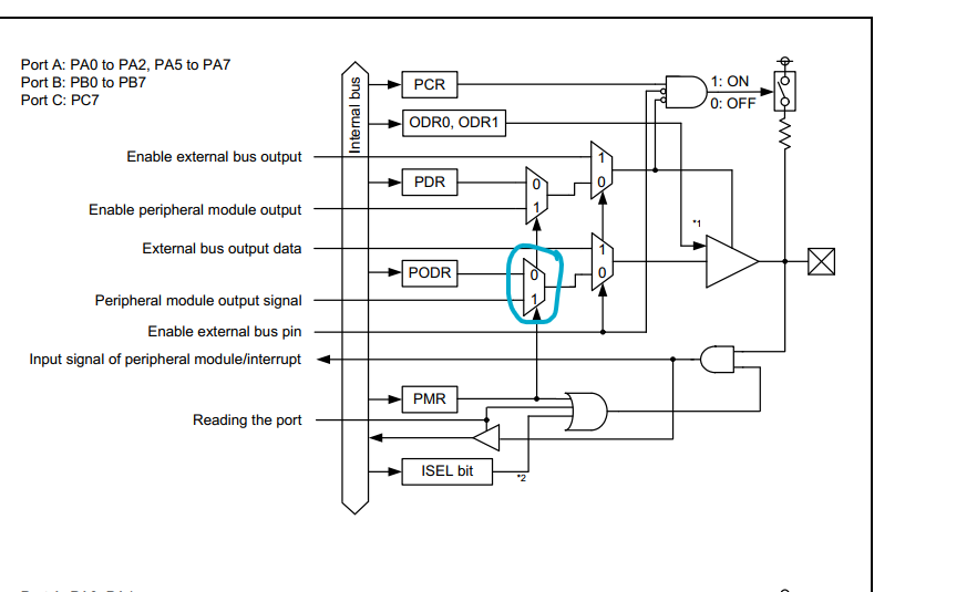

Maxim B. schrieb:
> Was für ein Symbol könnte es sein? Ich vermute, dass es ein
> Multiplexer ist.
Der Kandidat gewinnt 100 Holzpunkte.
> Aber wozu dann die 0 und 1 in der Mitte
Die zeigen an, welcher der Eingänge für welchen Pegel des Select-Signals
durchgeschaltet wird. Bzw. des Select-Bits, weil die Signale in dieser
Form der Darstellung oft nur Bits in einem Konfigurationsregister sind.
> und der Pfeil, der oben rausgeht?
Das ist einfach das durchgeschleifte Select-Signal. Die Darstellung
dient der Vereinfachung.
