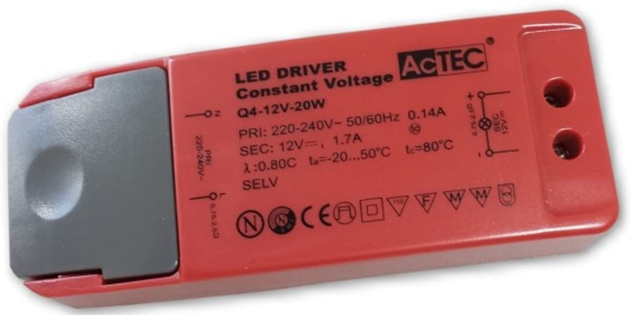

Hallo Zusammen,
ich habe meine alten Halogener an der Decke durch LED Leuchtmittel
ersetzt. Für die 8 x Stück Leuctmittel 2,4Watt G4 LED habe ich mir einen
passenden 20Watt LED Trafo 12V mit konstanter Ausgangsspannung zugelegt.
Jetzt habe ich das Problem das 4 x LED's flackern und 4 x LED's nicht.
Ich habe schon folgendes probiert:
1 x flackernde LED entfernt -> 3 x LED's flackern und 4 x LED's leuchten
weiter
1 x leuchtende LED entfernt -> 4 x LED's flackern und 3 x LED's leuchten
weiter
1 x flackernde LED und 1 x leuchtende LED entfernt und die flackernde
LED an der Stelle der leuchtenden LED eingebaut -> 3 x LED's flackern
1 x flackernde LED und 1 x leuchtende LED entfernt und die leuchtende
LED an der Stelle der flackernden LED eingebaut -> 4 x LED's flackern
Was kann das sein? Gibt es eine Erklärung für das Phänomen?
Ich bin mit meinem Latein am Ende.

Vielleicht brauchen die LEDs mehr als 12VDC? Die 12VAC sind ja
Effektivwert, in den LEDs wird das gleichgerichtet, das gibt dann mehr
als 12VDC...?
Hast Du die LEDs mal an ein Labornetzteil angeschlossen? Spannung
langsam hochgedreht?
Also 19,2W.
> habe ich mir einen passenden 20Watt LED Trafo
Mir wäre das ehrlich gesagt zu knapp. Wird der warm?
Ist die Spannung konstant?
Ja, aber welche?
Flackern (bei Vollbestückung) immer nur die selben LEDs (die du
natürlich, dass du sie nicht verwechselst, mit einem roten Punkt
markiert oder sogar durchnummeriert hast)?
Oder flackern immmer die LEDs, die an bestimmten Sockeln eingesteckt
sind?
BTW: macht es was aus, "wie herum" die LED eingesteckt sind?

von H. H. (Gast)
Alois N. schrieb:
>> sind?
> Es flackern immer die in den bestimmten Sockeln.
Dann werden die Sockel korrodiert sein. Miss den Widerstand.

von Manfred (Gast)
Alois N. schrieb:
> 20Watt LED Trafo
Das ist kein Trafo, sondern ein schlechtes Schaltnetzteil.
Ich habe hier noch ein paar 12V-Trafos in Betrieb, so richtige mit
Kupfer auf Eisenkern. An anderen Stellen habe ich übliche Netzteile
verwendet, in zwei Deckenleuchten ein normales Steckernetzteil verbaut
anstatt diesem lumpigen LED-Zubehör.
In Deinem Fall käme mir z.B. Pollin #352354 in den Sinn, 12V 24W in
vernünftiger Qualität.
Es wäre vorweg mal einen Test wert, ob Deine LED-Lampen einzeln an
12V-DC ordentlich laufen. Meistens haben die einen Brückengleichrichter
im Eingang, was dann an einem echten Trafo rund 16 Volt innerhalb der
Lampe ergibt.

von Alois N. (alois)
Hallo Zusammen,
Vielen Dank für eure Antworten und die darin enthaltenen Tipps.
Ich habe alle 8 x LED durch "LED GU4 MR11 LED 12V 2W 3000K 200LM 120GRAD
ABSTRAHLWINKEL" aus Fernost ersetzt und nun ist das Flackern weg.
von Manfred (Gast)
Das ist unbefriedigend. Du hast zwar Deine Lampe in Funktion, aber keine
Erklärung der Ursache.
