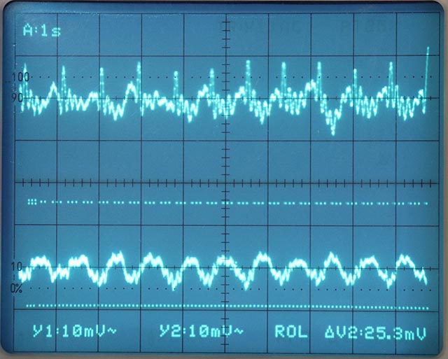

Ich finde es zunächstmal einfach der Technik-halber interessant. Könnte
mir aber vorstellen, dass ich Spaß daran hätte, meine Herz und
Atemfrequenz auszwerten (ohne Cloud und mit allen Roh-Daten).
Meint ihr, dass man mit einem ELVH-015G-HAND-I-N2A4 oder
ELVH-M025D-HRRJ-C-N3A4 da genug Sensitivität hat? Man misst ja sehr
kleine Druckschwankungen - wie stellt man den richtigen Offset für den
(differentiellen?!) Drucksensor ein, damit die Schwankungen im
Messbereich liegen? Ich könnte mir einen Aufbau mit zwei Luftkissen
vorstellen - eine unter der Matratze und eine in der Luft hängend.
Dazwischen ein steuerbares Ventil, mit dem man den Druck ausgleichen
kann.

Habt ihr Tipps, mit welchen Sensoren und welchem Grundaufbau man
anfangen könnte?
Würde mir ansonsten unterschiedliche Drucksensoren holen und mal schauen
was ich so messen kann - zunächst ohne bzw. mit dünner Matratze. Wäre
für konkrete Tipps aber dankbar!

Algorithmen.
Ein schneller regelmäßiger Verlauf mit geringer Amplitude (Puls), ein
langsamer regelmässiger Verlauf (Atmung) mit größerer Amplitude und
unregelmäßige Ausschläge mit großer Amplitude (Bewegung).

Ich experimentiere gerade aus reiner Neugier mit preiswerten
Radarmodulen und finde das, was dabei heraus kommt, schon erstaunlich.
Kleinste Bewegungen in nicht zu großer Entfernung ergeben deutliche
Signale. Das verwendete Radarmodul hat einen IQ-Ausgang, das ich um den
Faktor 100 verstärkt auf dem Oszi angezeigt habe.
Dabei fiel mir dieser Thread ein, und so habe ich mal mit der Erkennung
des Herzschlags experimentiert. Das geht sehr gut. Die Fotos zeigen die
Messwerte einmal wenn das Radarmodul ca. 50 cm vor und einmal seitlich
von mir ist. Das dürfte der Situation "durch die Matratze" ungefähr
entsprechen.  Mal ist es deutlicher im I- mal im Q-Kanal erkennbar. Das
ist verständlich, wenn man weiß, wie das IQ-Signal erzeugt wird. Für
solche Aufnahmen muss man gaaaaanz still sitzen und die Luft anhalten,
sonst ist der Herzschlag vor lauter übersteuertem Bild gar nicht mehr zu
erkennen. Ein Hochpass würde das Signal in dem Fall noch deutlicher
machen, aber um die Frequenz zu messen kommt man vielleicht doch nicht
um einen größeren Aufwand, z. B. eine FFT, herum.
Vielleicht interessiert das noch jemanden...

von Der Zahn der Zeit (🦷⏳) (Gast)
https://de.aliexpress.com/item/1005002009452466.html
Das ist allerdings besch... - also schlecht - dokumentiert. Aber man
kann es erraten. U. a. muss man selber ausmessen, welche Version
(Pinbelegung) man bekommt.
Ich versuche seit geraumer Zeit heraus zu bekommen, ob es geht, durch
ein Fenster ein in ca. 5 m Entfernung fahrendes Auto zu detektieren.
Aber es ist noch keins vorbei gekommen, ich warte und warte... :-(
Durch das Fensterglas unseres neueren 3-verglasten Fensters geht gar
nichts, das schirmt perfekt ab. Aber durch den Kunststoff-Rahmen kommt
was durch, wenn auch ziemlich gedämpft.
