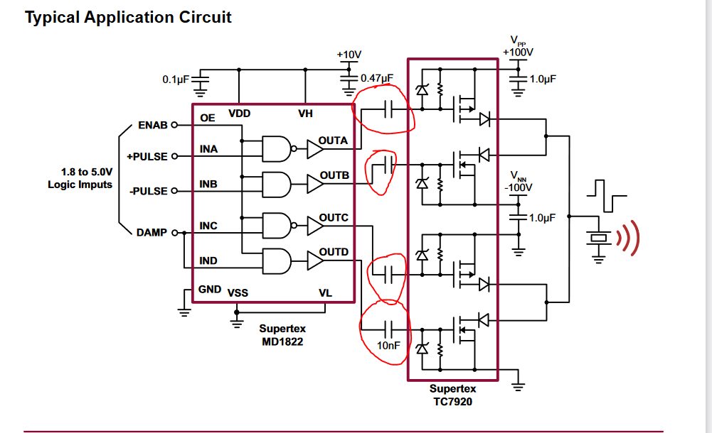

Ich möchte mit den oben gennanten Bauteilen eine Schaltung aufbauen, bei
der ich am Ausgang die Polarisation umdrehen kann.
Würde das über jeweils einen der N- und P-Channel Mosfets vom TC7920
machen.
Da es da schönerweise schon einen passenden Treiber gibt wollte ich den
auch gleich verwenden (MD1822).
Dir Schaltfrequenz ist dabei eher gering (also max 5Hz oder so, eher
weniger, manchmal auch recht lange ohne umschalten)

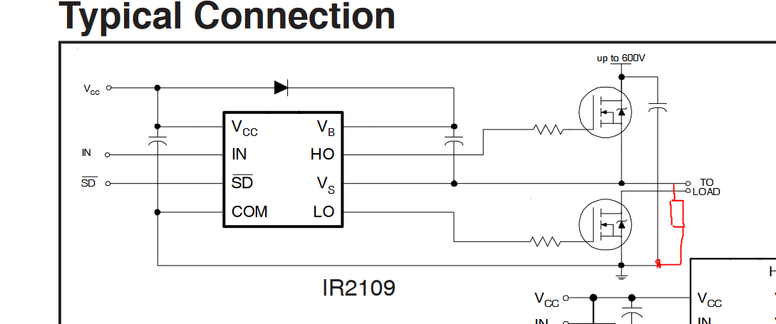

Jetzt ist bei "typical application circuit" im Datenblatt zwischen den
Ausgängen von dem Gate Treiber und den Gates von den Mosfets jeweils ein
Kondensator eingezeichnet. D.h. Das ding würde nur ab einer gewissen
Frequenz funktionieren. (Siehe Bild)
Die Frage: Sind diese Kondensatoren notwendig? Nehme an zum Schutz von
dem Gate treiber oder verstehe ich etwas falsch?
Komme ich da irgendwie drum rum oder muss ich eher einzelne Treiber
schaltungen für die jeweiligen P-Mosfets aufbauen?
Bitte um Tipps.
von Jens G. (jensig)
Da das offensichtlich Richtung Gleichspannung tendiert, kannste das mit
den Kondensatoren nicht machen, sondern mußt das eben
gleichspannnungsmäßig ankoppeln. Also müssen die C raus. Nur hast Du
dann das Problem, daß man dann die Highside-Transistoren so nicht
ansteuern kann, wenn die Endstufe mit höherer Spannung als der Treiber
betrieben wird, denn die P-Kanal_Mosfets wollen eine negative Ugs haben,
bezogen auf deren Source (100V). Man braucht also einen Treiber, der die
0V-bezogenen Signale auf 100V-bezogene Signale bringt (Level-Shifter).
von Der Zahn der Zeit (🦷⏳) (Gast)
So, wie es in dem Ausschnitt vom Datenblatt zu sehen ist, geht das auf
jeden Fall. Natürlich muss VPP = VDD und VNN = VSS sein, also nix mit
+/-100V, aber das wird dir bewusst sein.

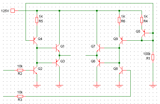

von Manfred P. (war10ck123)

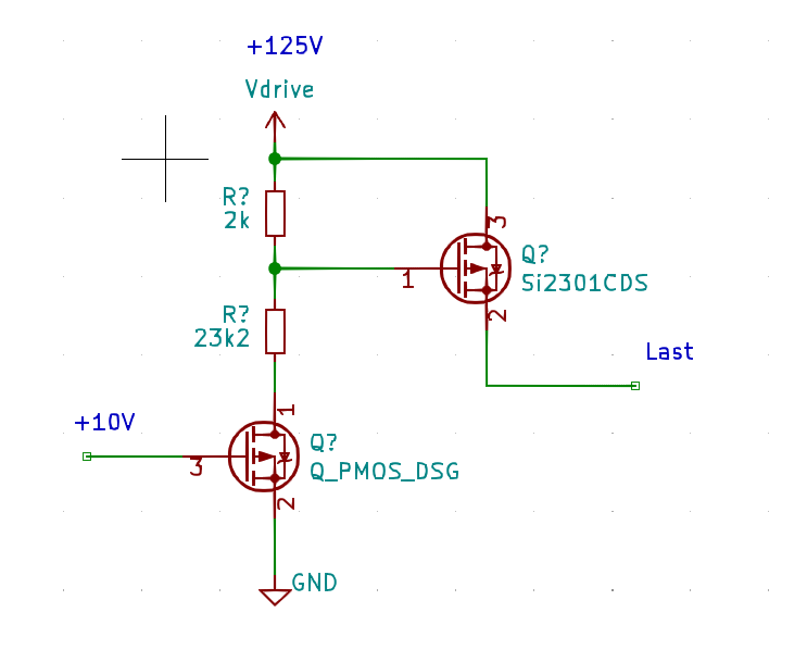

Hatte mir das in etwa so gedacht. (Die Bauteiltypen jetzt mal nicht
beachten)
Kann das so funktionieren oder ist da was Falsch?
Zumindest lei(t/d)en die Transen ständig. Schau dir mal die Dioden an.

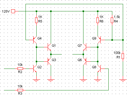

Das entspricht dem, was ich schrieb, und es funktioniert auch (zumindest
für nur einen High-Side-FET):
Der Zahn der Zeit (🦷⏳) schrieb:
> so etwas wie einen
> Treibertransistor mit VCE >125 V nicht herum kommen und dafür sorgen
> müssen, das Low- und High-Side-FET nicht gleichzeitig leiten.
Aber es kommt ja noch die Low-Side und die zweite Hälfte des
H-Brückentreibers hinzu(?). Und da gibt es mehr zu beachten.

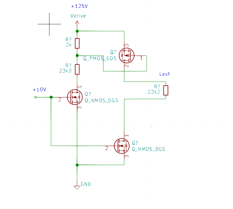

Hoppla hab ein falsches Symbol genommen. Würde das natürlich nicht so
machen. UNten sollte ein N-Channel sein natürlich.
Die 125V kommen von einem Step up Converter der 125V ~25mA bereitstellen
kann. Die 125V sollen am Ausgang die Polariät wechseln. (Also die 2
Drähte tauschen die +125V und GND, nicht eine negative Spannung).
Hab das jetzt nochmal gezeichnet, diesmal mit richtigen Bauteilen und
Polarität :D
Es würde das ganze dann noch ein 2. mal geben, wo es genau gegengleich
mit der Last verbunden ist für den Polariätswechsel
Edit: die +10V für die Ansteuerung muss ich mir natürlich auch erst
irgendwie machen, wsl noch eine Treiberstufe davor.
SoE schrieb:
> Dazu wäre wichtig zu wissen, wo die 125V genau herkommen,
> und was mit dem Schalter (ein/aus) geschaltet werden soll
> und wozu genau.
> (Und es müßte unten ein N-Ch, nur oben der P-Ch sein.)
> Sind z.B. die 125VDC variabel, können auch etwas niedriger
> sein, geht das so nicht - dann müßte ein NPN mit emitter-
> Widerstand (=Stromsenke) festen Strom durch den R_GS ziehen.
Ja die 125V sind nicht immer 125. Das ist die max Spannung. Davor wird
über einen widerstand ein Kondensator geladen mit einer variablen
Ladezeit und damit die Spannung eingestellt. Dann wird über diese
Endstufe der Kondensator entladen. Dabei die Polarität abwechselnd.
Die 125V versorgungsspannung die ich da verwenden wollte für die
Steuerspannung wären allerdings immer 125V.
Hast du vllt einen Schaltplan von dem was du meinst mit npn transistor?

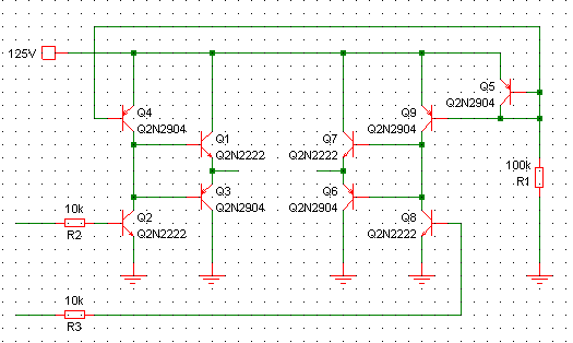

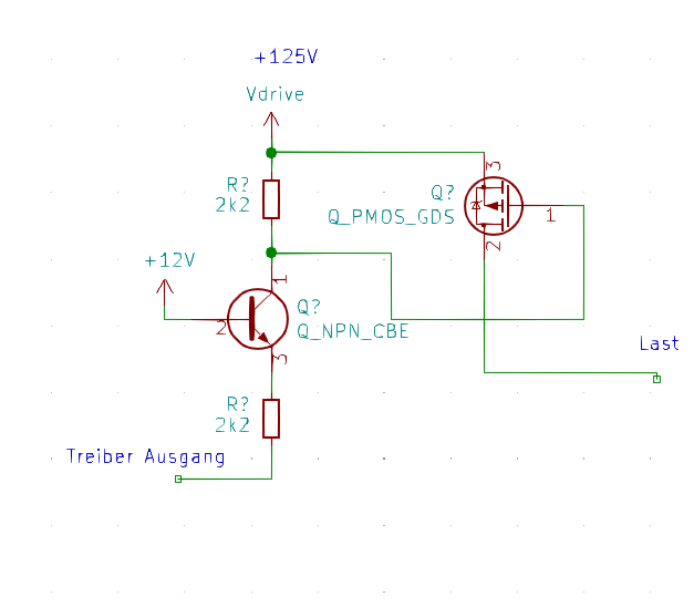

Mach's mit einem Transistor in Basisschaltung.
Basis an 12V (also die Betriebsspannung des Treibers), E über 2,2k an
Ausgang des Treibers, C über 2,2k an 125V, bzw. C an Gate des P-Kanal.
Damit ist die Ansteuerung praktisch unabhängig von der Höhe der 125V
(funktioniert ab rund der doppelten Spannung der Treiberspannung, bzw.
ab da ist der Spannungshub am Gate derselbe wie am Ausgang des
Treibers).
Auch vermeidet die Basisschaltung zusätzliche Schaltverzögerungen beim
Abschalten, weil der Transistor ab rund 25V nicht in Sättigung gerät.
Nachteil aller dieser Levelshifter nach diesem Prinzip ist, daß die
Schaltzeiten halt von Gatekapazität und dem Gatewiderstand bestimmt
werden. Da die Gatekapazität aber bei dieser Brücke ziemlich klein ist
> Treibers).
> (50pF), bewegen sich die Schaltzeiten auch weit unter 1µs.
War das so gemeint?
Hab jetzt nur die p-channel seite gezeichnet, n-channel ist ja eh simpel
Manfred P. schrieb:
> War das so gemeint?
Ja.
Beim N-Kanal brauchste das ja nicht. Kann direkt angeschlossen werden.
Jens G. schrieb:
> Manfred P. schrieb:
>> War das so gemeint?
> Ja.
Perfekt, danke für die Hilfe!
achja - der Transistor muß natürlich für >125V gemacht sein (besser 150
...200V)
Ich habe mal AACircuit ausprobiert - interessant, aber auch nicht
trivial, damit eine Schaltung zu zeichnen.
Mein Tipp:
             .------------o-----------.
             o----------|             |
             o-----|<-----o--------||-+
             |              VCC       |
               |-------------o        o----
22
23
24
25
26
27
28
            '-'              o-----||-+
29
30
31
  |\         |    ___      |/         |
32
 -| >O-------o---|___|-----|          |
33
34
35
36
37
                            GND      GND
38
(created by AACircuit v1.28.7 beta 10/23/16 www.tech-chat.de)
Mit der oberen NPN/Dioden-Kombination wird für schnelles Ab- und
langsames Anschalten gesorgt, beim unteren NPN ist das von Natur aus der
Fall.
Fehler: Die Basis des linken geht an 3,3 V, der Widerstand an ~ +12 V.
> Fall.
Ich glaube, das macht bumm bei L am Eingang ...
Recht hast du. Was'n Quatsch. Die unteren NPNs müssen natürlich
gegenphasig angesteuert werden - Asche auf mein Haupt...

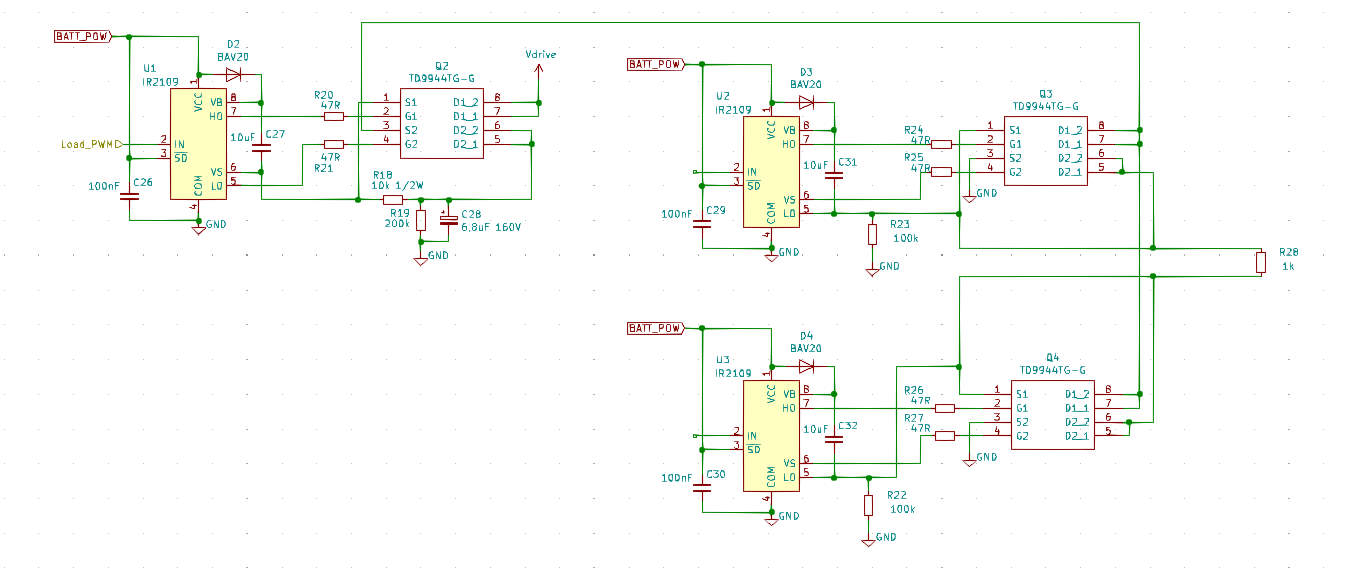

Edit: Hab das jetzt mal so gezeichnet wie ich es mir denke.
Der Treiber und Mosfet links laden und entladen gesteuert über ein PWM
den C28 und erzeugen damit Ausgangsimpulse mit variabler Spannung.
Rechts die zwei Treiber und Transistorpaare schalten dann die Polarität
an der Last immer hin und her. (U2 und U3 bekommen dann gegengleiche
Signale auf IN über ein Flip Flop das mit der steigenden Flanke von dem
PWM gesteuert wird).
R19, R22 und R23 sorgen immer dafür dass der Kondensator geladen werden
kann.
Denk ich mir zumindest so, wenn ich da die Widerstände nicht brauche
kann ich sie auch weglassen. Vllt R19 behalten zum Kondensator entladen
falls mal irgendwas schiefgeht.
Gerade gesehen: Bei den beiden Rechten Treibern ist der Kondensator bei
LO statt VS und der Widerstand natürlich auch falsch

Also unter den Umständen sollte ein ganz primitives Endstufenpaar aus je
4 Transistoren reichen. Am Ausgang ein PNP/NPN-Paar, die Emitter und
Basen zusammengeschaltet (Gegentakt-Emitterfolger, C-Betrieb). Treiber:
Ein weiterer PNP als Stromspiegel für den Pull-up an den Basen, ein NPN
als geschalteter Pull-down ebenfalls an den Basen. 4 Transistoren, 2
Widerstände (x 2).
Dafür brauche ich dann eine Symmetrische Spannugsversorgung nehm ich an?
Bzw der Arbeitspunkt ist dann bei der halben Versorgungsspannung.
Hast du vllt einen Link oder eine Zeichnung von der Schaltung?
Bin mir gerade nicht sicher ob ich das richtig verstehe.
Mein Fehler gestern: Ein Stromspiegel braucht zwei Transistoren.
Nein, das würde sogar aufwändiger.
Wenn ich mich nicht irre, willst du eine H-Brücke aufbauen. Dann kann
ein Transistor und ein Widerstand für beide Halbbrücken verwendet
werden, d.h., immer noch nur 12 Bauelemente - die Zahl der Bauelemente
zu reduzieren, war doch dein Ziel?
Die Transistoren sind natürlich andere als die Q2N2xxx. Alle müssen >125
V können, und die Ausgangstransistoren vielleicht etwas kräftiger sein.
Wenn du die Schaltung verstehst, wirst du auch deren - voraussichtlich
völlig vernachlässigbare - Schwächen erkennen.
Das Ganze ich nicht kurzschlussfest. Wenn die 125 V-Versorgung eine
Strombegrenzung hat, wäre das auch nicht notwendig.
Ja, und möglichst gleiche Transistoren, bzw. thermo-gekoppelte. Also
eher so, wie man das auch einem IC realsieren könnte. Mit diskreten
Teilen dürfte das Ergebnis eher zufällig sein ...
Ja, das stimmt, und der Effekt wäre auch in dieser Schaltung gravierend,
zumal der eine der beiden PNPs relativ warm wird (> 100 mW). Also noch
in jede der 3 Emitter-Leitungen einen Widerstand zur Stabilisierung. 1k
Ohm schlage ich vor, 1 V Verlust bzw. geringere Aussteuerbarkeit.
Also so.
Dann kann man aber auch gleich auf einen Transistor verzichten, das
ändert auch nur wenig und nicht Relevantes.
