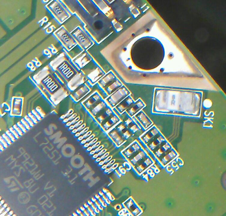

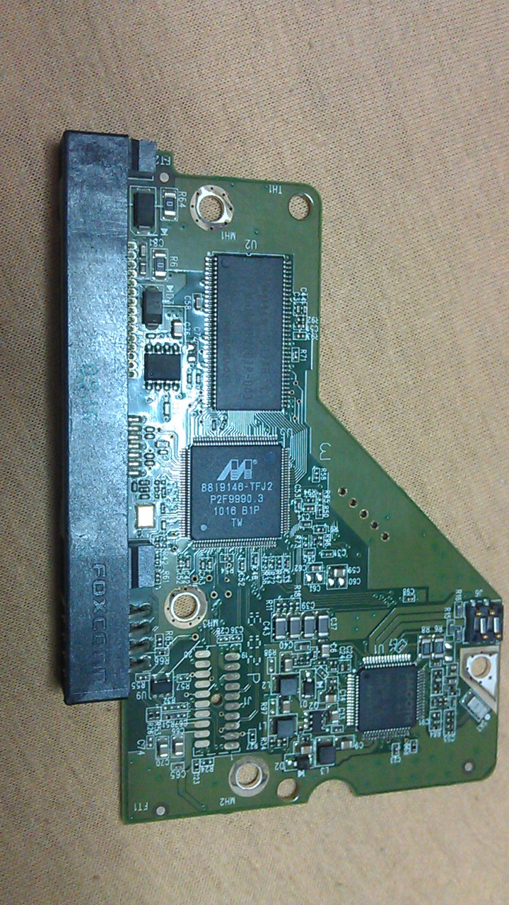

Hallo Auskennende,
hier Bilder einer demontierten HDD "WD10EARS" (ca.2010, unbenutzbar
geworden).

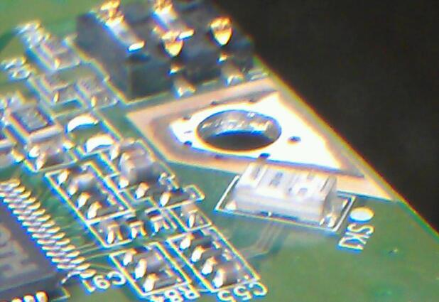

Meine Aufmerksamkeit erregen 2 BE: SK1 und der "Motorchip von STM".
zu SK1: was ist das? Was hat das für eine Funktion?
Ich stufe es nicht als Quarz/Ker.Resonator ein, dazu ist es mir zu
entfernt vom Chip und den typischen 2 Cs. Könnte es ein
Mikrofon/Vibrationssensor sein?
Zum Motorcontroller: der Spindelantrieb des Plattenstapels ist ein
"Brushless DC Motor", erkennbar an den 3(4) zuleitungen. Da
offensichtlich keine "Leistungshalbleiter" zu sehen sind, sind diese
wohl im Chip von STM drinnen (die 3 breiten Leiterzüge führen dahin).
Das ist bestimmt ein Sonderchip, weil HDDs ja in Unmengen produziert
werden und deren Marge ... hart umkänpft.
Ist das ein Digitalchip? Mit uC Kern? Gibts sowas auch in "generisch"
und wie heisst diese Serie?

Erschütterungssensor
https://electronics.stackexchange.com/questions/399849/what-part-type-is-denoted-by-skx
https://www.murata.com/en-global/products/sensor/shock
Die HDD shockproof zu machen, in dem sie beim Runterfallen die Köpfe
einzieht.
Nützt nicht viel. Ein BLDC benötigt eine Rückmeldung über den aktuellen
Drehwinkel. Das machen manche Motoren über Hallsensoren, andere über
optische Encoder, bei Motoren die ohne Last anlaufen geht es per
Back-EMF Messung und Festplatten nutzen dazu das Sektorsignal von der
Festplatte selber, quasi als Encoder.
Das hast du sonst nirgends.
Du suchst einen BLDC IC der neben den Treibertransistoren auch einen
frei programmierbaren uC enthält.
Hier gibt es einen der die MOSFET-Treiber enthältm aber nicht die
MOSFETs selber
https://www.infineon.com/dgdl/Infineon-TLE9872QTW40-DataSheet-v01_00-EN.pdf?fileId=5546d46274dd77260174e8c7814434a5
Hier mit MOSFETs drin aber ohne uC
https://www.trinamic.com/products/integrated-circuits/details/tmc7300-la/
oder hier mit mehr Wumms
https://www.mouser.de/new/texas-instruments/ti-drv10975-controllers/

Interessant dass der Shocksensor am Spindelantrieb-controller
angeschlossen ist...
Es ist nicht so einfach zu erkennen aber der STM Chip ist wohl auch für
den Schwenkantrieb der R/W-Köpfe zuständig - also doch der richtige Ort
f.d. Shocksensor :)
