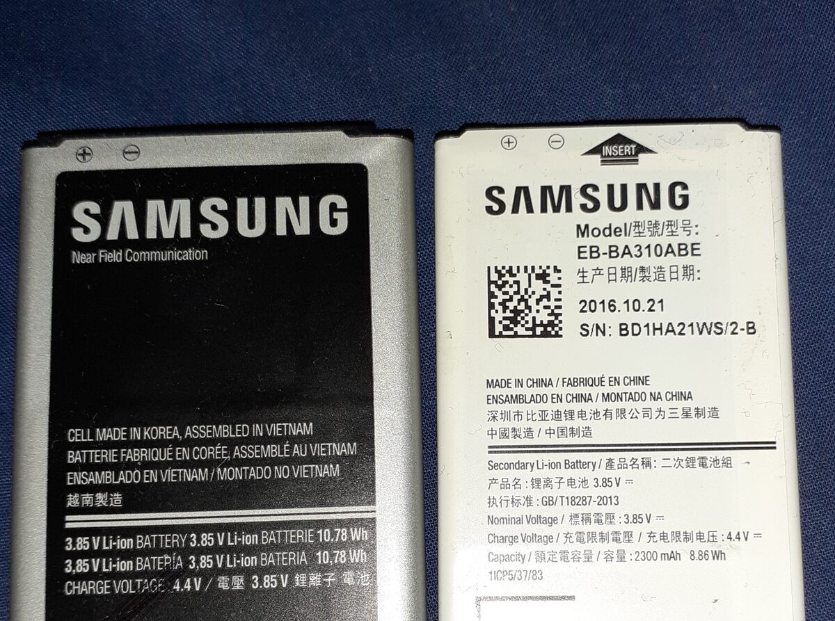

von Cartman (Gast)
> Und man kann die Zellen problemlos bis 4,2V zuzüglich
> Toleranz nach Datenblatt (i.d.R 0,05V) laden, ohne dass sich da was
> bläht.
Meine Beobachtung ist da ueber die Jahre gegenteilig.
Betroffen sind Flachzellen von Mobilgeraeten wie Notebooks,
mobilen Routern, Palms etc. Im Gegenteil, muss man Geraete
die nicht betroffen sind, mit der Lupe suchen.
Und warum laedst du dein Samsung nicht bis zu 100 % wenn es ihm
deiner Aussage nach, nichts ausmacht?
Ich schreibe "LiO" wenn ich keine LiPos meine.
Scheinbar versteht man ja welche Akkus ich meine.

von Jack V. (jackv)
Und meine Beobachtung widerspricht deiner Beobachtung. Und nun? Die
letzten geblähten Akkus, mit denen ich zu tun hatte, hatten sich
aufgrund zu tiefer *Ent*ladung aufgebläht, btw. – vielleicht sind deine
Beobachtungen auch eher auf sowas zurückzuführen?
Wie kommst du darauf, dass ich das nicht tun würde?
Du müsstest da mal differenzieren: natürlich sorgen weniger tiefe
Ladezyklen für eine längere Lebensdauer. Das heißt aber nicht, dass es
dem Akku schaden würde, ihn innerhalb seiner Spezifikationen zu
betreiben.
Das ist allerdings mit nahezu allen Sachen so: sie halten länger, wenn
man sie schonend nutzt – aber man kann nicht davon sprechen, dass es
ihnen schaden würde, wenn man sie gemäß Herstellervorgaben nutzt.
Einerseits geht es aber auch um LiPo-Akkus (im Eingangsbeitrag wurde ein
iPad erwähnt, und auch der Saugroboter hat mit einer gewissen
Wahrscheinlichkeit LiPos an Bord), andererseits sind LiPo nur eine
Sonderform von Li-Ion. Wie man von LiO auf Lithium-Ionen kommt, ist für
mich auch nicht nachvollziehbar – mein erster Gedanke beim Lesen war
eher „was zum Fuchs will er mit Lithiumoxid, und warum fehlt die ₂?“
Außerdem schriebst du was vom Blähen der Akkus – und das machen in der
Regel nur LiPos – die „klassischen“ Li-Ion haben eine harte Ummantelung.

von Kilo S. (kilo_s)
Jack V. schrieb:
> Es sind auch alles Lithium-Polymer-Akkus.
Nein, sind es nicht!
Weder bei Apple noch bei Samsung noch bei Asus, nicht bei MI oder ZTE.
Der linke ist von 2018, der rechte von 2016.
Darfst auch gerne mal bei mir am Arbeitsplatz vorbeikommen und jeden
einzelnen Akku anschauen und lesen was drauf steht.
Schade, HTC hat seine nur mit wenigen bis keinen Informationen bedruckt.
Sonst hätte ich auch das Bild eines Akku für ein HTC 10 Evo einstellen
können.
Wobei diese mit 3,85V (wie die beiden Samsung) angegeben ist, daher
garantiert einer der "Hochgezüchteten" Li-Ion.
Im übrigen Mache ich Reparaturen an "Smartphones" seit 2015, damals noch
mit den ersten Iphone Modellen, allesamt nutzen Li-Ion.
