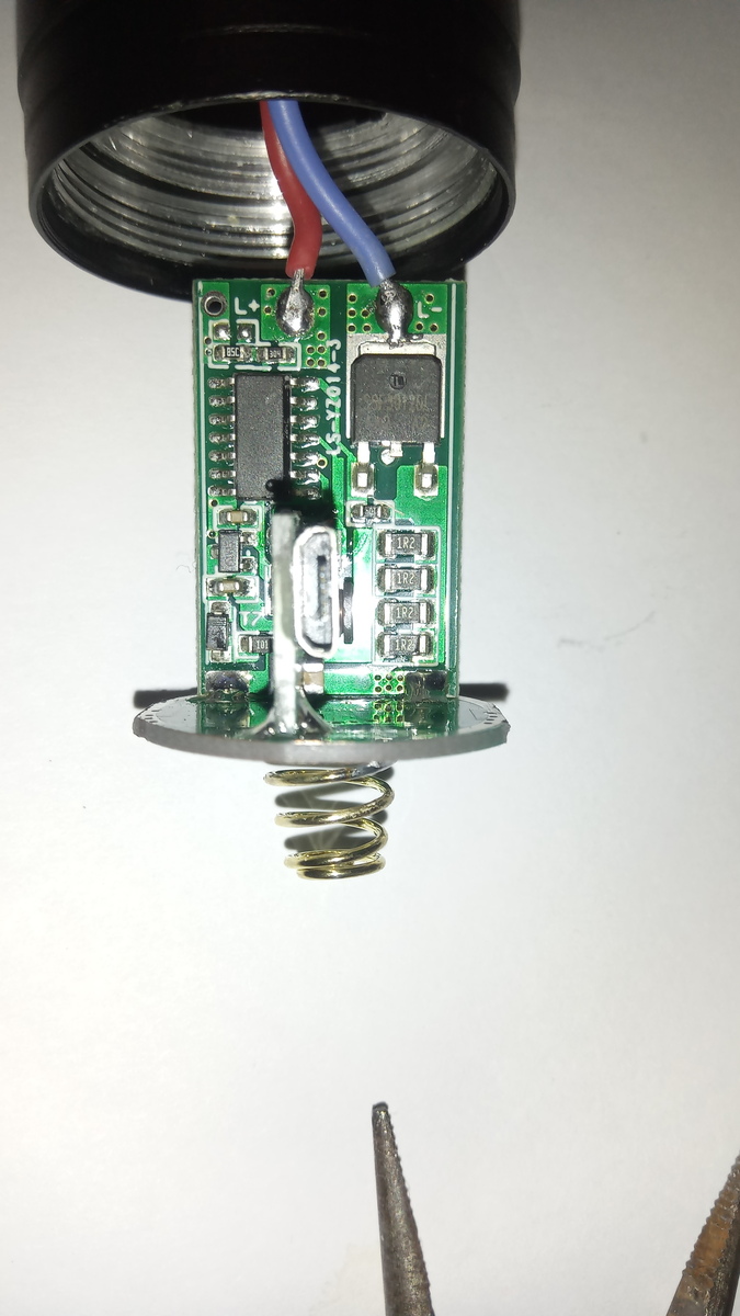

Hallo, ich bin neu hier und bin bei meiner Suche hier gelandet. Ich
wollte mir eine super helle Taschenlampe kaufen um erfahrungen zu
sammeln, da ich mir einen mächtigen KFZ-Arbeitsscheinwerfer mit
Konstantstromquelle bauen möchte. So bin ich auf eine LED-Taschenlampe
XHP70.2 gekommen, die mit einer cree led ausgestattet sein soll. Ok die
LED ist echt super hell aber obs eine cree ist wag ich zu bezweifeln.
Aber sonst bis jetzt echt ok, bis auf diese Blinkfunktion, die ich gerne
entfernen würde. Evtl. ist ha der Controller programmierbar. Ich bin
nicht ganz so fit mit controller-Technik aber diese Platine sieht
vielversprechend aus. Hat jemand von euch eine umbau Idee?
von Stefan F. (Gast)
Sieht so aus, als ob die Lampe permanent leuchten würde, wenn man die
Elektronik einfach überbrückt. Ich habe mal aufgemalt, welche Punkte du
dazu miteinander verbinden musst, falls du es dennoch versuchen
möchtest.
Vorschlag probieren, aber es gibt auf der Rückseite einen TASTER, hm.

Fragt sich wie lange. Das nenne ich Mut zum Risiko. Wenn die von Akkus
versorgt wird dann sind 0,3 ohm als Vorwiderstand etwas wenig.
von Axel S. (a-za-z0-9)
Einhart P. schrieb:
Der Hersteller macht es ja so vor. OK, es kommt noch das eine oder
andere mΩ R_ds_on vom MOSFET dazu (wenn das Bild so ausgeleuchtet wäre,
daß man eine Beschriftung erkennen könnte, dann könnte man sogar sagen
wieviel).
Wie MaWin im Vorgängerthread schon sagte: billigster Schrott.

von Einhart P. (einhart)
OK, mit einer 6V CREE XHP70.2 sollte der Betrieb mit 2 18650 Akkus und
0,3 Ohm Vorwiderstand noch innerhalb der Spezifikation liegen.

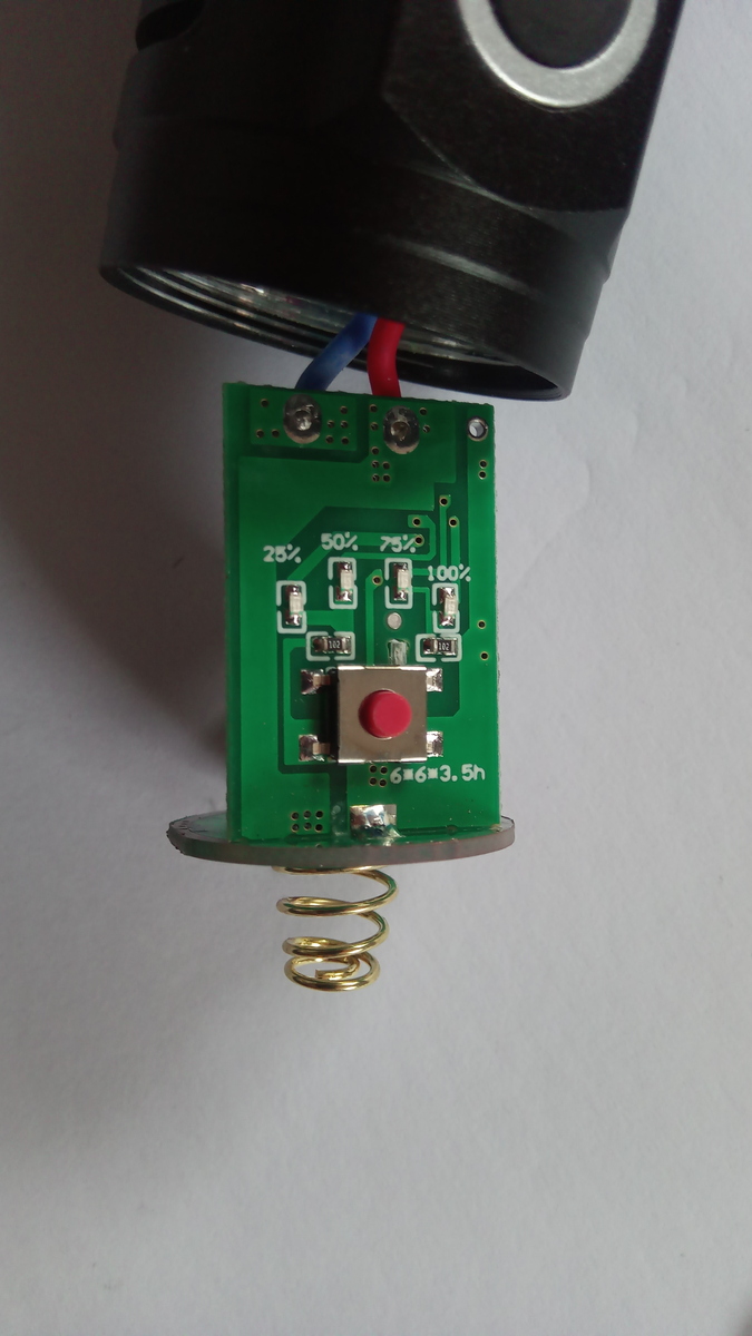

von Manfred K. (4for)
> entfernen würde.
falls dem Blinkmodus auch eine der 4 ModusanzeigeLEDs zugeordnet ist,
könnte man evtl. mittels Widerstand/Diode, notfalls Transistor den
Tastereingang ansteuern und damit diesen Modus überspringen.
von Marcel R. (mrenno90)
Nein die vier ModulanzeigeLEDs sind die Ladeanzeige
