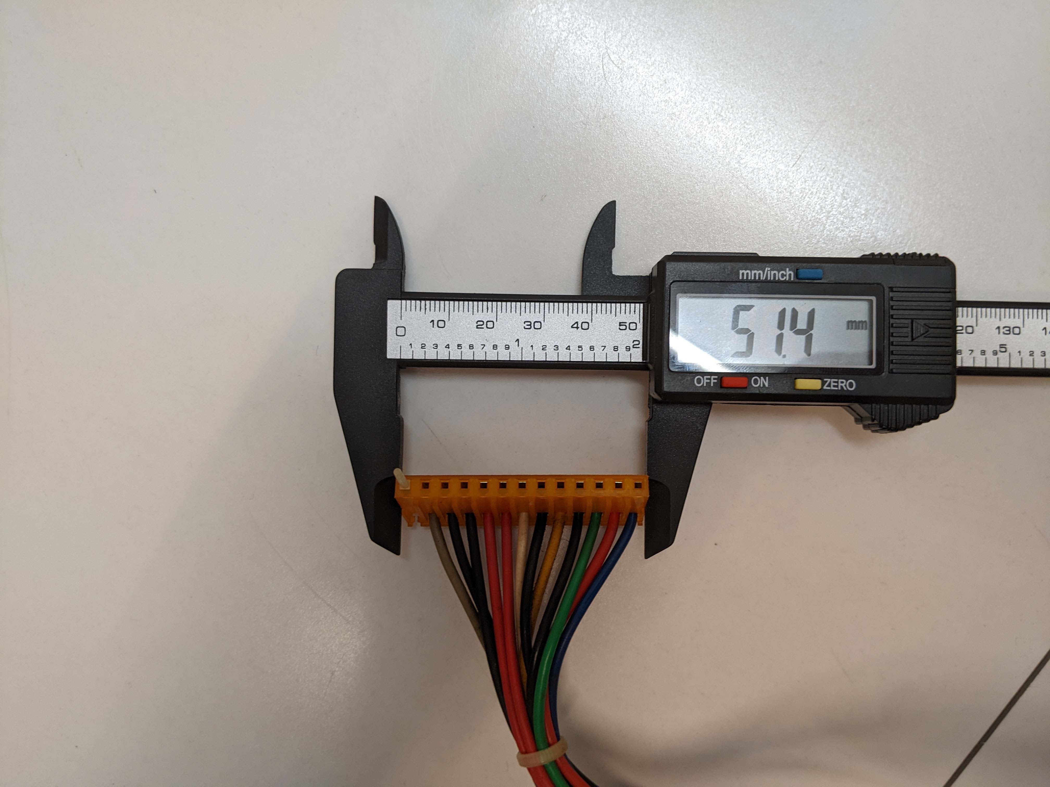

Hallo an alle,
zuerst mal schon im Vorfeld herzlichen Dank für die Unterstützung, denn
ich bin neu im Forum.
In der Hoffnung, dass es hier jemanden gibt der, viele verschiedene
Stecker kennt.
Ich brauchte für den in den Bildern gezeigten Stecker(eher Buchse) einen
Gegenstecker oder eine passende Lochrasterplatine. Ich habe versucht das
Mass im Internet zu finden, bin aber kläglich gescheitert.
Weiss evtl. jemand, ob es eine gebohrte Platine mit diesem Mass gibt,
oder vielleicht noch besser einen Gegenstecker dafür. Da wäre super und
würde mir jede Menge an Arbeit sparen.
Danke schon mal an alle.
Stefan
Platine eher nicht, 3,96 mm ist heute recht exotisch weil viel zu gross.
Stecker gibt es noch, hier z.B. 8pol.:
https://www.reichelt.de/jst-stiftleiste-rm-3-96-mm-1x8-polig-gerade-vh-jst-vh8p-st-p190556.html
kann man absägen und zusammensetzen.
Eine Leiterplatte für 13pol. 3,96 mm wird man selber zeichnen müssen.

bei 12 freien Pins kann man das errechnen und mit dem Meßschieber
überprüfen.
Zwischen 12 Pins gibt es 11 Abstände, sprich Rastermaß.
Rechnen wir ein wenig.
11 * 2,5 mm  = 27,5 mm
11 * 2,54 mm = 27,94 mm
11 * 3,5 mm  = 38,5 mm
11 * 3,81 mm = 41,91 mm
usw.
Die Werte stellst du auf deinem Meßschieber ein und guckst ob die
Spitzen in der Mitte der Pins (1-12) sind bzw. an je einer Seite
anliegen. Du musst nur genau genug messen. Oder drucke dir verschiedene
Rastermaße aus und vergleiche. Bedenke, solche Stecker gibts für fast
beliebige RMs zu kaufen. Also messe vorher genau.
Da sind im 2. Bild 12 "Abstände" und der Gesamtabstand ist 47,8 mm (eher
etwas weniger, weil der Schieber einen "Mückenschiss" zu weit aufgezogen
ist). Und das sind dann 3,98 mm (wie gesagt: eher etwas weniger).
Und im 1. Bild sind es 13 Abstände (der Stecker ist offenbar anreihbar)
und 51,4mm was dann 3,95 mm ergibt.
Eine Seitenansicht zum Stecker wäre da nicht schlecht...
Aber auch so findet sich einiges:
https://www.google.com/search?q=connector+3,96+mm&tbm=isch
Und weiter:
https://www.google.com/search?q=TE+MTA-156&tbm=isch
Oder auch:
https://www.deutsch.molex.com/molex/products/family/kk_396

Ach Lothar,
ich wollte den Kodierpin weglassen. Man kann das auch mit 11 Pins,
sprich 10 Abständen machen, lässt sich noch leichter rechnen. Nur je
mehr Pins umso genauer wird es. Ggf. den Kodierstift rausziehen für
volle Länge. Genau das habe ich geschrieben aus dem gleichen Grund, weil
der Meßschieber falsch angesetzt ist.
