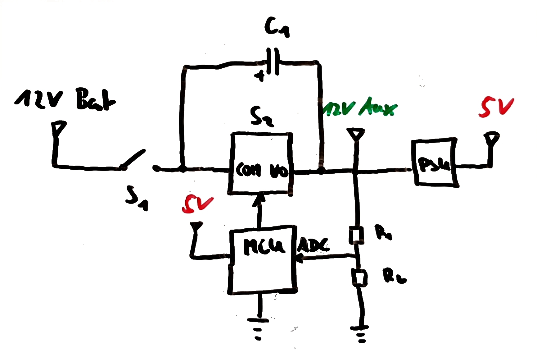

ich bräuchte eure Hilfe. Ich habe die im Anhang schemenhaft dargestellte
Schaltung zur Spannungsüberwachung für diverse Verbraucher im Auto
realisiert.
S1 wird wenn ich mich ins Auto setze aktiviert. Stelle ich das Auto ab
und schalte S1 nicht wieder aus, soll der uC (ESP8266) die Spannung über
den Spannungsteiler + ADC überwachen und unter einem in der Firmware
eingestellten Wert das Relais S2 abschalten, sodass nach Möglichkeit
kein Strom mehr fließt.
Das Abschalten klappt wunderbar, allerdings müssen beim Einschalten von
S1 12V Bat nach 12V Aux kurzzeitig überbrückt werden, damit der uC
bootet und das Relais schaltet ("Selbsthaltung"). Dies habe ich aktuell
über einen 1500uF Elko (C1) realisiert. Der Nachteil ist, dass wenn das
System einmal abschaltet, man warten muss, bis sich der Elko entlädt um
die ganze Sache neu zu starten. Hierfür muss es doch elegantere Lösungen
geben - und jetzt wärt ihr an der Reihe.
Vielen Dank schonmal für eure Kommentare!
Tobias

Moderator (Firma: Titel) Persönliche Seite #6908596
Muss das ein Schalter sein? Wie/womit wird der S1 "aktiviert"?
Tobias schrieb:
> dann würde der Controller aber im Fall, dass die Batteriespannung unter
> den geforderten Wert fällt, weiter Strom ziehen ...
> Das würde ich gerne vermeiden.
Dann nimm einen externen zusätzlichen 6-Pin µC mit tauglichem
Stromsparmodus (oder einen analogen Unterspannungsdetektor z.B. mit
einem CMOS 555er), der immer vor dem S2 hängt und bei Unterspannung den
S2 abschaltet. Und in ebendiese Schaltung geht auch der S1 und aktivert
den S2.
Dieser 6-Pin µC kann (wenn nötig) ein paar Sekunden vor dem Abschalten
dem ESP über ein Digitalsignal das baldige Versorgungsende ankündigen,
dass der noch Housekeeping machen und "aufräumen" kann.
So als grobe Tendenz zum Thema Stromaufnahme: ich betreibe einen AVR
seit 5 Jahren an einer 2016 Knopfzelle. Und weil die Spannung bei dir ja
nur sehr langsam fällt, reicht 1 Messung pro Minute und der Strombedarf
ist entsprechend niedrig.
Gast #6908754
Tobias schrieb:
> Hierfür muss es doch elegantere Lösungen geben - und jetzt wärt ihr an
> der Reihe.
Ja, einen zweiten Taster zum Wiedereinschalten in diesem Falle. Wenn die
Schaltung unterbrochen hat, darf diese erst zugeschaltet werden,  wenn
der Motor einige Sekunden laeuft.
Gast #6908780
Wie oft soll die Überwachungsfunktion aktiviert werden? Das bestimmt den
Verbrauch über die Zeit wesentlich. Reichts vielleicht, bei leerer
Batterie nur 1x die Minuute aufzuwachen und nachzuschauen? sleep modus
braucht fast nix.
