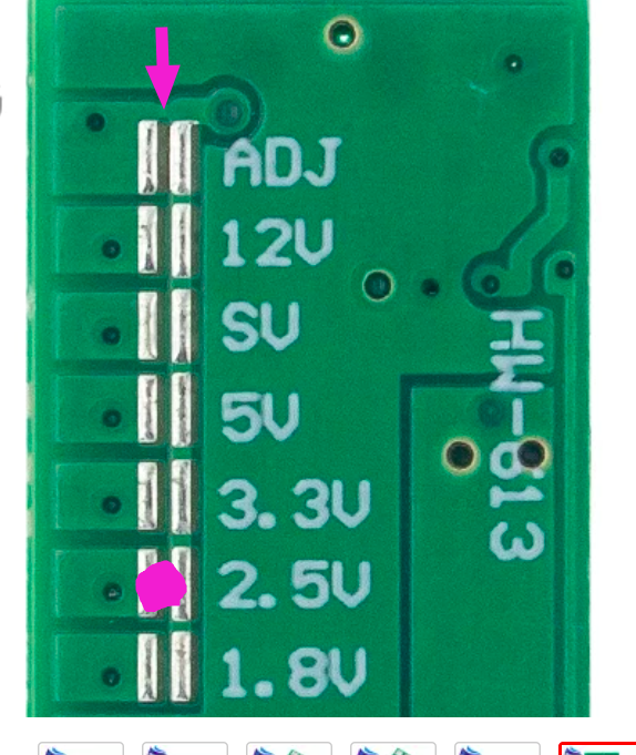

von Stefan F. (Gast)
Nimm so einen Step-Down Wandler:
https://de.aliexpress.com/item/1005003130420082.html
Die 3V Lichterketten haben je nach Ausführung entweder
a) einen Widerstand in der Batterie Box, denn du übernehmen musst, oder
b) spezielle Leuchtdioden die ohne Vorwiderstand auskommen
Wenn die LEDs mit 2,5V gut leuchten, dann stelle das Modul auf 2,5V fest
ein, indem du auf der Rückseite die entsprechende Brücke mit Lötzinn
verbindest und die Leiterbahn "ADJ" unterbrichst. Weil: Die
Potentiometer auf den Boards sind dafür berüchtigt, bei Erschütterungen
Aussetzer zu machen und dann kommen hinten die vollen 24V heraus.
Effizienter und technisch eleganter wären Wandler, die einen
einstellbaren Strom mit automatischer Spannung liefern. Aber die sind in
der von dir benötigten Kombination nicht so leicht zu finden und vor
allem nicht so klein und billig.
