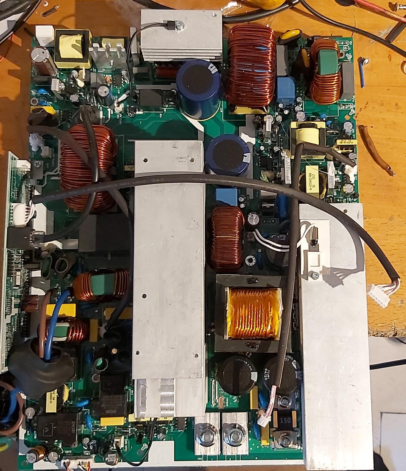

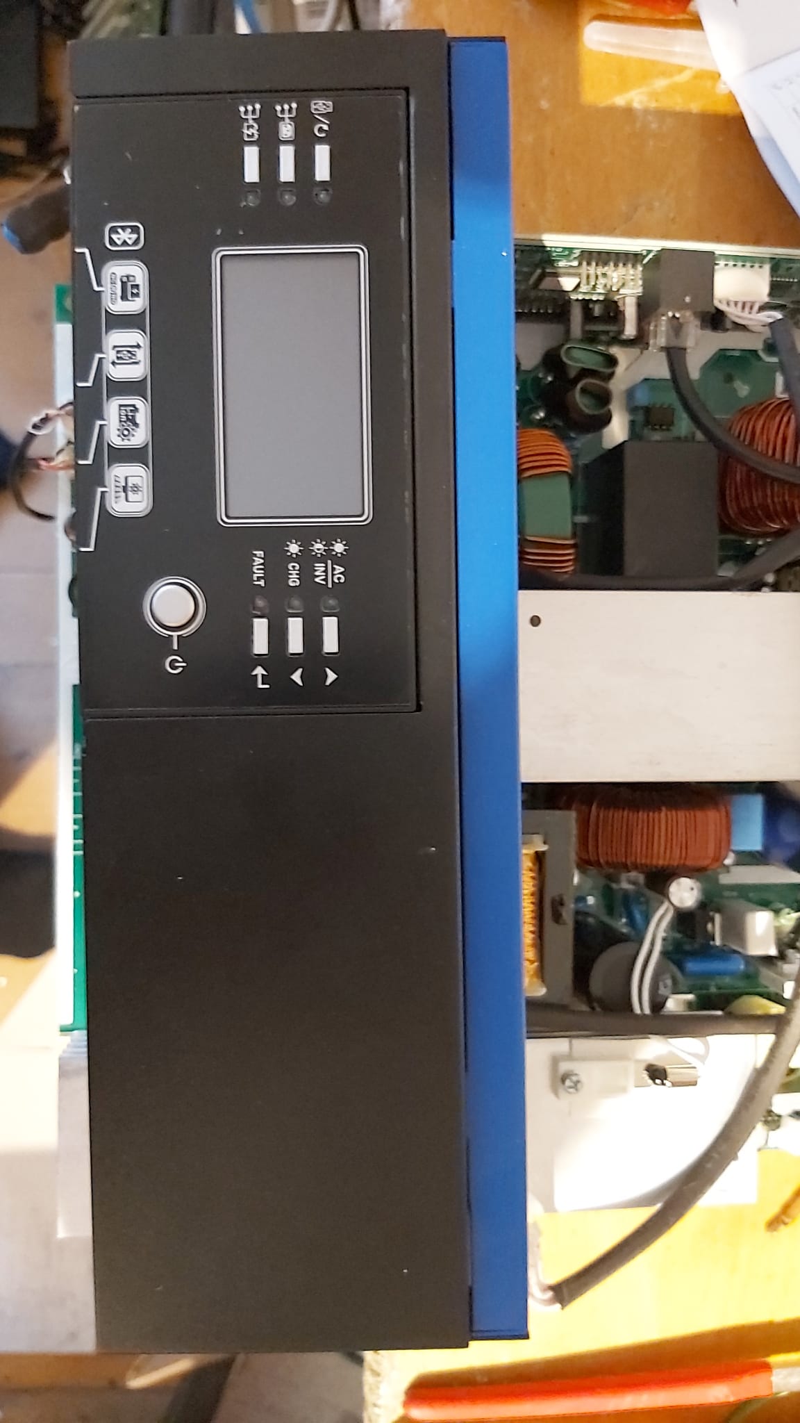

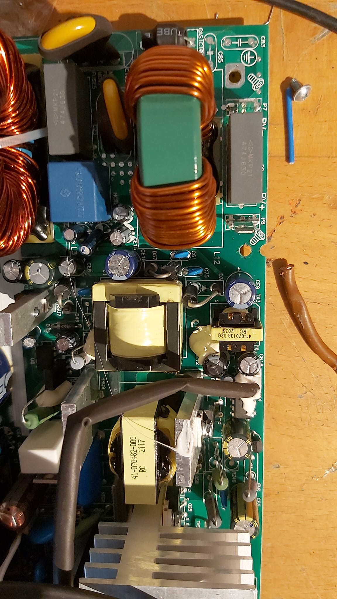

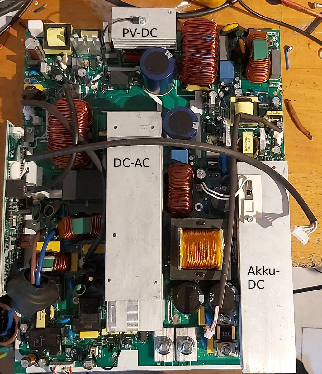

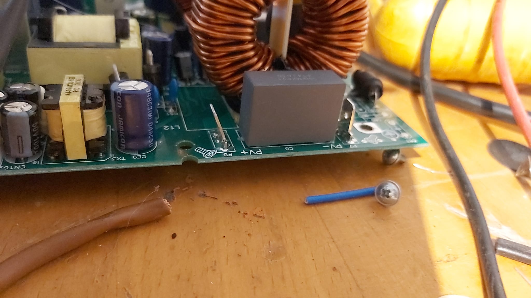

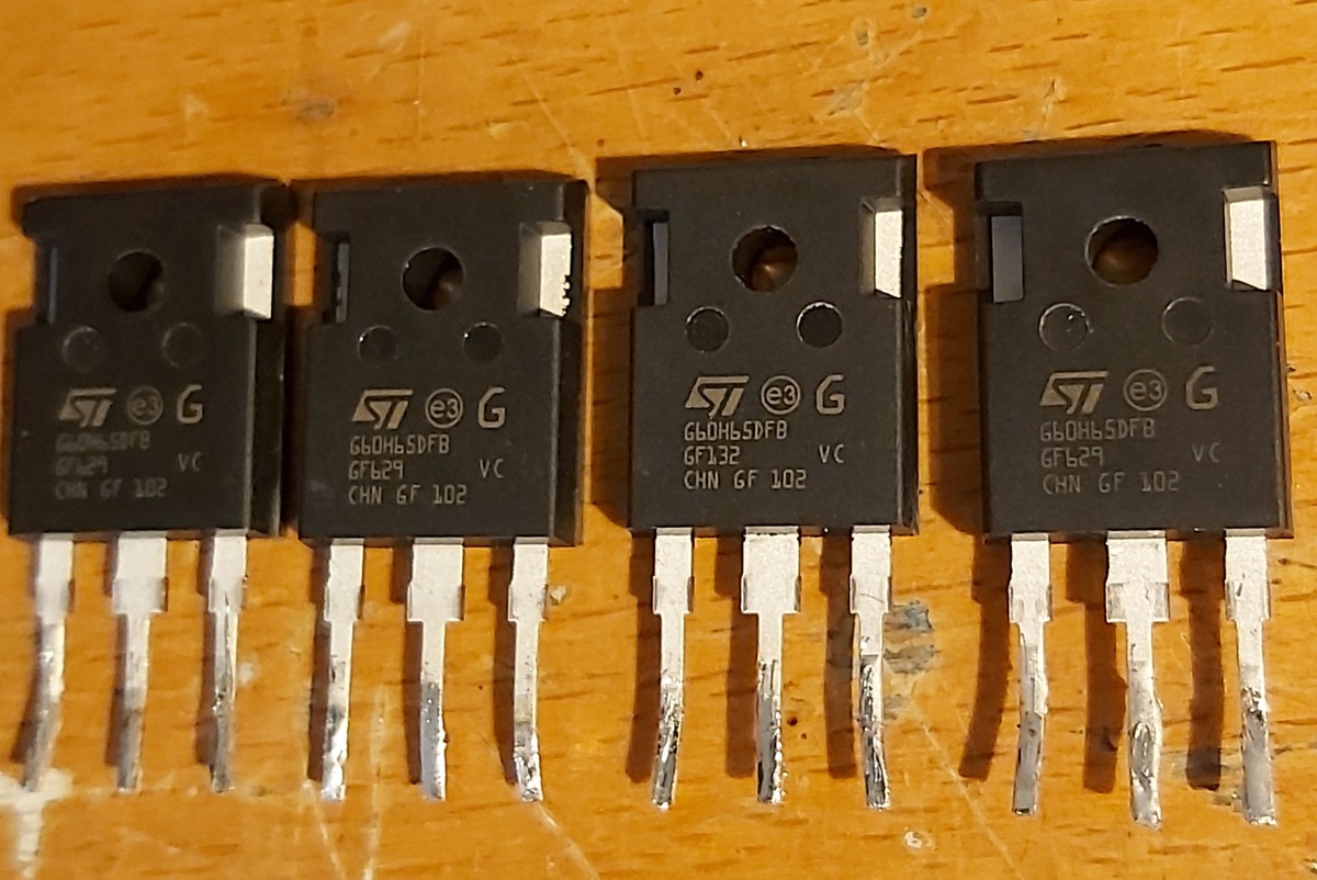

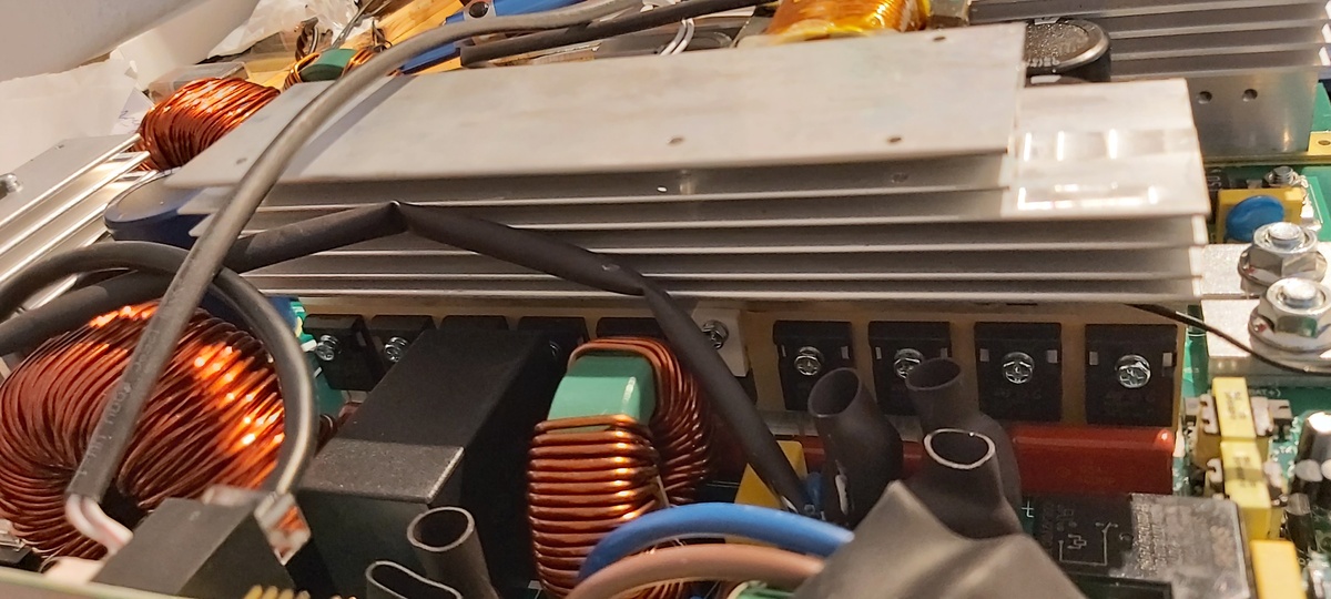

Anbei Bilder des WR.

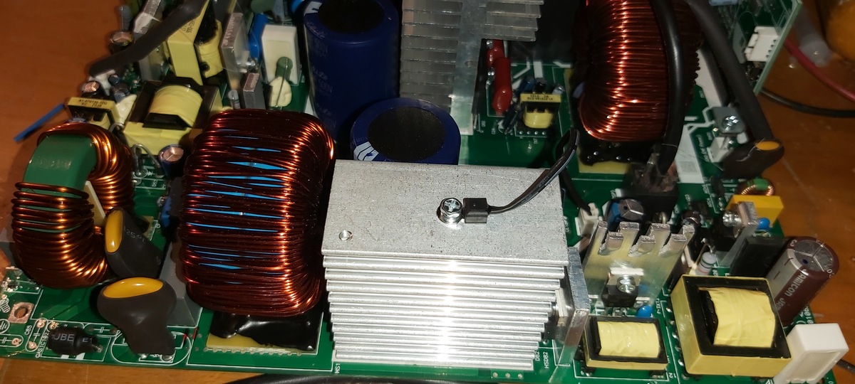

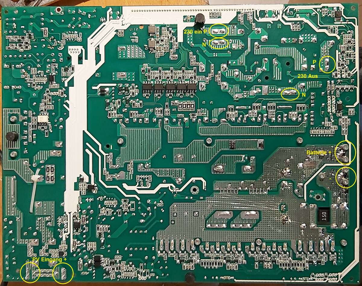

PV Eingang ist am ersten Bild rechts oben
Schick.
Nur gleich vorweg: Bevor Du den wegschmeißt melde ich mal mein Interesse
an dem Gerät an, werde aber vorher trotzdem probieren zu helfen, daß Du
ihn wieder hinbekommst. Aber bevor Du ihn wegschmeißt sag bitte
bescheid, okay?

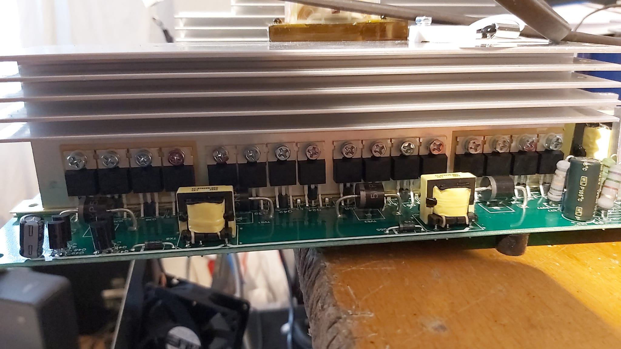

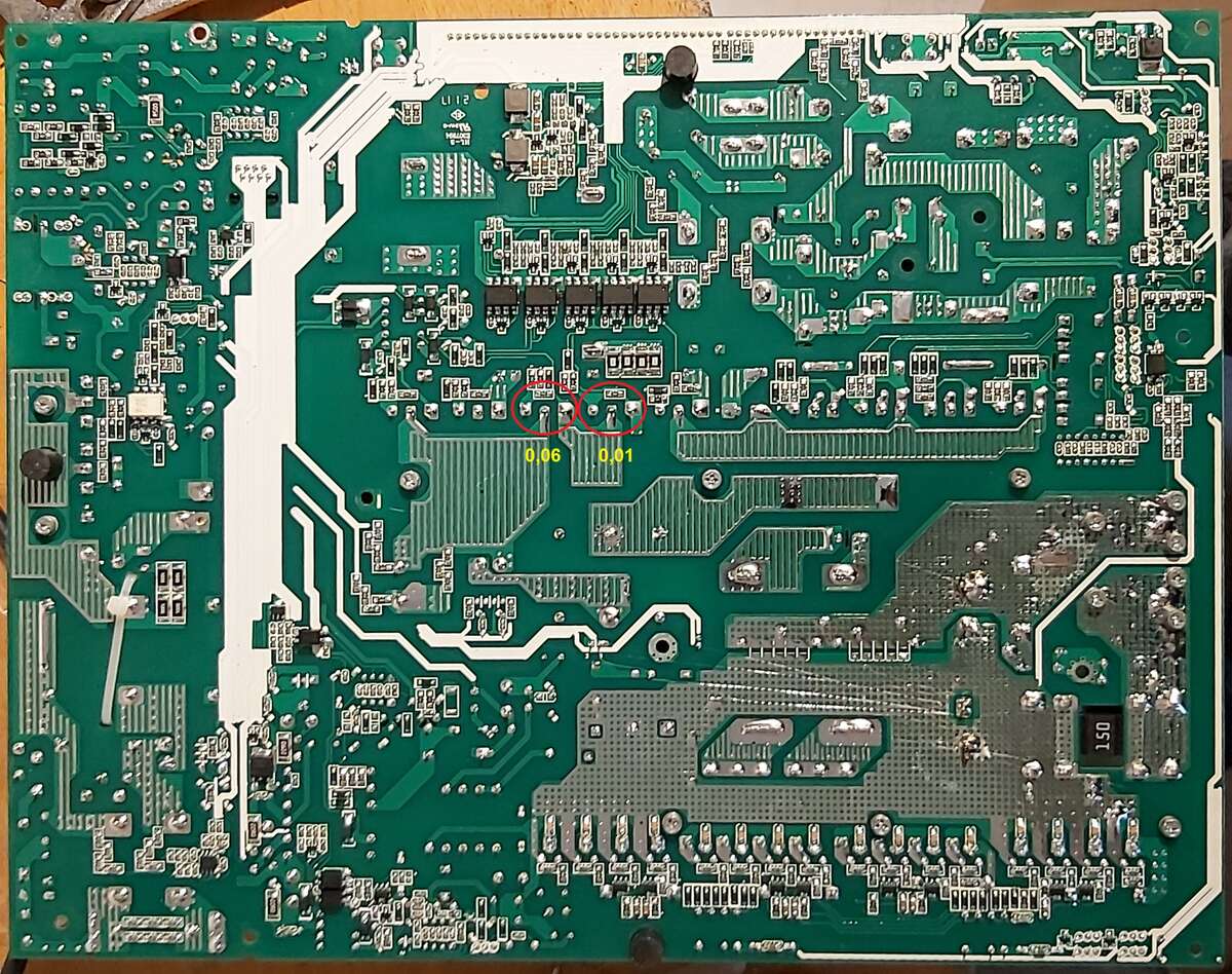

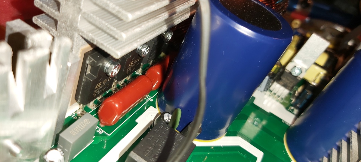

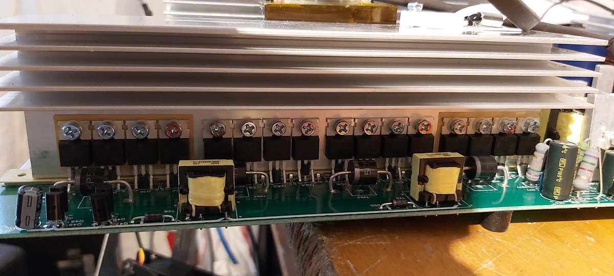

Zuerst mach mal bitte eine Diodentest-Messung am PV-Eingang, vorher
Spannungsfreiheit feststellen. 0 Ohm bzw 0mV?
Falls ja schau Dir die Platine an, an welche Leistungshalbleiter (an den
Kühlkörpern) die Leiterbahnen drangehen. Markiere mir die bitte mal oder
zeig mir ein Foto davon.

von Christian K. (jonesflint)
Beim Diodentest 0,398.
Das Gerät funktioniert auch ohne Batterie.
Vielen Dank, dass du mir da weiterhilfst!

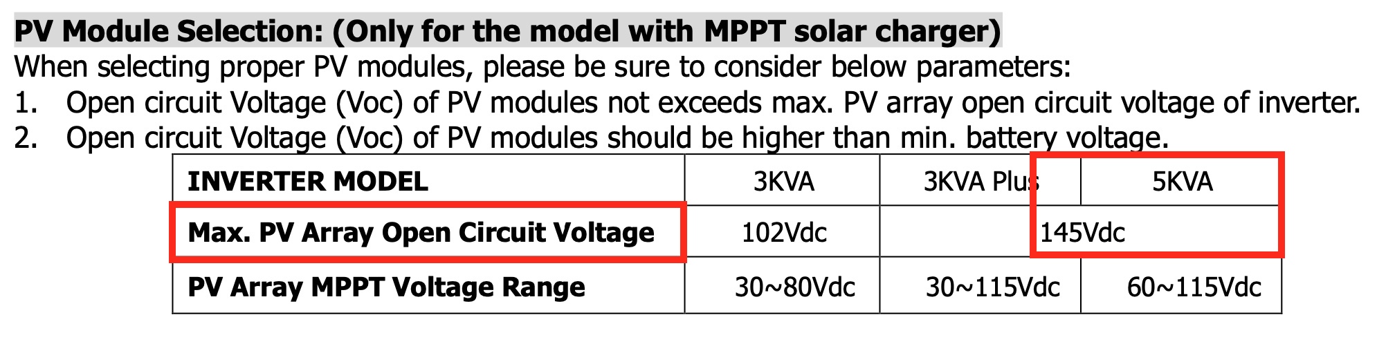

von Christian (Gast)
Also wenn ich mal so aus dem Fenster schaue ,kann ich mir nicht
vorstellen das die Solarzellen den benötigten Strom liefern.
Sobald der Wechselrichter versuch einzuschalten.
Das war ja auch vorgestern, da hatten wir gutes Wetter.
Module liefern genügend Strom.
Es sind etwa 430V (10 Pa. zu 40 Volt, je 400 Watt in Serie)

Also die fast 0,4V sind schon mal besser als nichts bei der
Diodenmessung. In beide Richtungen? Oder hast Du polungsrichtig gar
keinen Durchgang und nur "falsch herum" 0,4V Durchlassspannung? Das wäre
in etwa das, was ich erwarten würde, aber macht die Suche nach dem
Fehler komplizierter. Oder hast Du in beide Richtungen gemessen 0,4V?
Oben auf dem kleinen Kühlkörper in der Mitte sind zwei
Leistungshalbleiter. Wenn Du den PV-Eingang weggeschossen hast, würde
ich erwarten, daß diese defekt sind sind und kompletten Durchgang haben.
Ben B. schrieb:
>> Hehehe, Ben mal wieder, der hat noch Platz in der Werkstatt frei :-P
> Es ist einfach schade um solche Geräte.
Du meinst dieses ?
Ja, da sitzen 3 drauf. Soll ich das ganze morgen mal an die Zuleitung
hängen und mit der Wärmekamera sehen, wo es warm wird ?
Diodentest: eine Richtg. 0,396 / 0,398 andere.

Leider erschwert es eine Hilfe immer wieder, dass der Hilfesuchende nur
tröpfchenweise mit Infos rüberkommt oder diese nicht eindeutig sind.
Was meinst Du hier mit "Einspeisekette"?
Den Solarkreis in den WR oder die Einspeisung des WR in das AC Hausnetz?
Dein Noname-China-Teil wie z.B. dieses:
https://www.amazon.de/dp/B09MJX99L3
soll auch ohne Akku arbeiten können.
Aber zur (Erst-) Installation sind bei sehr vielen WR/Solarregler oft
eindeutige Prozeduren einzuhalten.
Und eine allseitige Trennung setzt bei vielen der Billigteile alles erst
einmal wieder auf Auslieferungszustand.
Und wenn man dann nicht wieder die entsprechende Prozedur durchläuft,
kann es scheppern.
Bei vielen Fällen bei den Chinateilen, von denen ich Erfahrungen
lediglich gelesen oder gehört habe, betraf es das Aufschalten der PV auf
ein ansonsten weder mit Batterie, Last oder Netz verbundenen WR/Regler.
Vergiss den Scheiß mit der Wärmebildkamera. Lass Dir nicht jeden Mist
erzählen nur weil das bei losen Kontakten in Zählerschränken was bringt.
Bei Deinem Problem wird irgendwas niederohmig geworden sein, was dazu
führt, daß man genau dieses Teil dann nicht mit der Wärmebildkamera
findet weil es eben keine Wärme mehr erzeugt.
Das ganz rechte dieser Bauteile mit den nur zwei Anschlüssen ist eine
Diode. Miss mal bitte nach Feststellung der Spannungsfreiheit (da
könnten geladene Elkos dranhängen) zwischen der Kathode der Diode (von
vorne linker Anschluß) zur Masse an einem der beiden FETs (oder IGBTs,
das kann ich leider auf dem Bild nicht erkennen), das ist der ganz
rechte Anschluss von vorne. Kurzschluss oder nicht?

derartigen Strömen ist am KK des Booster(Step-Up) garantiert der IGBT
geschossen. Christian möchte doch bitte ein Bild von dem KK ganz oben
und den Transistoren an diesem an diesen machen. Wenn Kurzschluss im
PV-Bereich, dann in diesem Bereich.
Warte auf Infos.
Fritsche
Also echter Kurzschluß, 0mV beim Diodentest oder 0 Ohm bei
Widerstandsmessung? Wenn ja Kurzschluß im Zwischenkreis, wirst wohl den
230V Wechselrichter zerlegt haben oder die Baugruppe, die die Akkus aus
der Solarspannung läd.
Okay, auf dem mittleren Kühlkörper, miss mittels Diodentest alle FETs
oder IGBTs (die mit den drei Anschlüssen) zwischen beiden äußeren Pins,
Beschriftungen sind leider wieder unlesbar. Irgendwo 0mV bzw. glatter
Durchgang?

> PV-Zellen
> mehr als 450V an jenem Tag lieferten und damit das PV-Max erreichten?
> fritsche
Nein, haben nicht mehr als PV-Max erreicht. PV Max ist bei open Array
500, gemessen wurden etwa 430.
Fotos anbei.

von Friedhelm E. (fritsche)
Hallo Christian.
Auf dem Mainboard oben ist im Bild1 die Bezeichnung PV-DC angegeben.
Kannst Du ein paar Bilder posten wo man die Beschaltung um den KK sehen
kann.
Vielen Dank
fritsche
> Durchgang?
kein Durchgang weder in der einen noch umgekehrt (1.)
Add. auf dem KK, wo zwei drauf sind, oder meintest du mit mittlerem KK
einen anderen ?
Ach man Friedhelm... der Teil ist mit hoher Wahrscheinlichkeit in
Ordnung.
Miss mal bitte auf Kurzschluss an den beiden großen blauen Elkos.
0mV/0 Ohm?
Edit:
> oder meintest du mit mittlerem KK einen anderen ?
Auf dem großen Kühlkörper in der Mitte, wo die 8 oder 9 Bauteile drauf
sind, ggf. auch mehr, aber die 8..9 großen sind interessant.
> Durchgang?
4x 0,22
1,7
0,01
0,06
1,7
unendl.
> 0mV/0 Ohm?
beide 0 Ohm
>> 0mV/0 Ohm?
> beide 0 Ohm
Ok, Kurzschluss Zwischenkreis bestätigt.
> 0,01
> 0,06
Welche sind das, kannst Du die auf einem Bild markieren?
Edit: Du wirst wahrscheinlich nicht drum herumkommen, den mittleren
Kühler mit allen seinen Bauteilen auszubauen. Kriegst Du das hin ohne
die Platine zu zerstören?
anbei
> Wobei ich Deine verdammt frühe Verwertungsanfrage
> schon sehr daneben empfand.
Heul doch, aber gefälligst leise. Erstens habe ich von solchen Geräten
schon weit mehr als genug repariert um zu wissen, daß eine
Wärmebildkamera in den meisten Fällen nichts bringt und zweitens - wenn
er das Ding mit dem kurzgeschlossenen Zwischenkreis nochmal einschaltet,
evtl. sogar mit den Akkus oder dem 230V Netzeingang weil er mit der
Wärmebildkamera was sehen will, vergrößert er den Schaden nur. Also was
sollen solche Tips?
Edit @TE: Bau bitte auf dem Bild die vier linken FETs/IGBTs aus. Die
sehen sehr suspekt aus, aber in der Schaltung kann man sie nicht
zuverlässig genug messen. Du kannst noch eines versuchen, haben die
zwischen dem mittleren und dem rechten Anschluss auch jeweils einen
glatten Durchgang? Oder ist in eine Richtung noch eine Diode messbar?
Wenn da glatter Durchgang herrscht müssen die raus um genauer messen zu
können.
> glatten Durchgang?
Die linken beiden sind ok, aber die beiden mit den niedrigen Werten
haben glatten Durchgang
Dann werden die eine Halbbrücke bilden bzw. die Hälfte der Vollbrücke
für den 230V Wandler und sind wohl defekt. Bau mal beide aus und miss
nach ob der Kurzschluss an den dunkelblauen Elkos dann weg ist.
Beide weisen im ausgebautem Zustand die gleichen Werte auf.
Der Kurzschluss an den Elkos ist auch weg.
von Lothar K. (megastatic)
ich hab jetzt nicht den ganzen Thread gelesen, aber im Datenblatt steht
eine PVmax von 145V !
(Inselwechselrichter sind da scheinbar anders gestrickt wie
netzgebundene)
Dann wundert mich nix mehr . . .
Okay, so weit so gut. Welcher Typ Transistor ist das?
Dann müsste man jetzt prüfen, ob die Gate-Ansteuerung heilgeblieben ist,
das ist nicht ganz so einfach, aber evtl. gehen Vergleichmessungen mit
der intakten Seite mit den anderen beiden Transistoren. Wenn da Schäden
sind, die unentdeckt bleiben, sterben die neuen Transistoren gleich
wieder wegen fehlerhafter Ansteuerung.
Austauschen würde ich trotzdem alle vier Transistoren, damit alle vier
Transistoren der Vollbrücke aus der gleichen Charge sind.
die beiden rechten sind die gemessenen
STGW60H65DFB, 650V 60A hi-speed IGBT.
Keine Ahnung wie Du es geschafft hast, die Dinger zu töten.
Na dann besorg sowas und miss bei allen vier Gate-Beschaltungen nach, ob
Du abweichende Werte findest. Wenn da alles unauffällig ist,
funktioniert das Ding nach dem Tausch der IGBTs vielleicht wieder.
Ok, mach ich.
Das Ding ist zur Zeit nirgends lagernd. Liefertermin Q3/2022 ...
Sollte jemand einen Lieferanten kennen, wäre ich dankbar für die Info.
Vielen, vielen Dank erstmal, ich melde mich, sobald die Teile verbaut
sind!
LG, Christian
Naja dann hast Du etwas Zeit für die Messungen an der Gate-Ansteuerung.
Ansonsten Vergleichstypen suchen. Möglichst schnell schaltend, ähnliche
Strom- und Spannungswerte, ähnliche Gate-Charge und mit integrierter
antiparalleler Diode.
Bitte erkläre mir das- wo messe ich die Gate Ansteuerung ?
kann ich den nehmen ?
    Allgemeines
        Typ IGBT-Transistoren
        Ausführung High speed
        Technologie TRENCHSTOP™ and Fieldstop
        Bauform TO-247-3
    Elektrische Werte
        Uceo 600 V
        Ic 80 A
        Ptot 306 W
        td (off) 197 ns
        td (on) 19 ns
        Icpuls 160 A
        Uge(th) 5,1 V
    Herstellerangaben
        Hersteller INFINEON
        Artikelnummer des Herstellers IGW40N60H3FKSA1
        Verpackungsgewicht 0.008 kg
        RoHS konform
        EAN / GTIN 9900002796288
von H. H. (Gast)
Das Marking passt nicht ganz, das werden mal wieder Fälschungen sein.
https://assets.lcsc.com/images/lcsc/900x900/20200710_STMicroelectronics-STGW60H65DFB_C457484_blank.jpg
von H. H. (Gast)
Christian K. schrieb:
> IGW40N60H3FKSA1
Verträgt nur 40A statt 60A, und nur 600V statt 650V.
Im Datenblatt steht 80A
wie siehts mit dem aus?
IGBT-Typ Trench Feldstopp
Spannung - Kollektor-Emitter-Durchbruch (max.) 650 V
Strom - Kollektor (Ic) (max.) 80 A
Strom - Gepulst, Kollektor (Icm) 300 A
Vce(on) (Max.) bei Vge, Ic 2,1V bei 15V, 75A
Leistung - Max. 375 W
Schaltenergie 1,68mJ (Ein), 1,11mJ (Aus)
Eingangstyp Standard
Gate-Ladung 139 nC
Td (on/off) bei 25°C 24ns/107,2ns
Testbedingung 400V, 75A, 4,7Ohm, 15V
Betriebstemperatur -55°C bis 175°C (TJ)
Montagetyp Durchkontaktierung
Gehäuse / Hülle TO-247-3
Gehäusetyp vom Lieferanten TO-247-3
von Der bekloppte Frosch (Gast)
Sag mal, Du möchtest doch kostenlose Hilfe? Dann liefere doch bitte ALLE
Informationen dazu die nur Du hast. Siehe oben! Warum machst du da so
ein Geheimnis daraus?
Entschuldige bitte, ich war mir nicht bewusst, dass ich Informationen
zurück halte.
Was genau meinst du ?
das ist das Original, das leider erst in Q3/2022 lieferbar ist.
und das der Ersatz, lieferbar sofort bei digikey in Österreich:
von H. H. (Gast)
Nein, die gelten nur bei massiver Wasserkühlung.
Lies was der Chip bei Tj=100°C verträgt.
Ok, danke und der andere ?
> Informationen
> zurück halte.
Lies dein Eingangsposting und die Antworten darauf.
von H. H. (Gast)
Sorry, natürlich muss es Tc heißen, nicht Tj.
von H. H. (Gast)
H. H. schrieb:
https://www.digikey.de/de/products/detail/stmicroelectronics/STGW60H65DRF/3516434
Vielen Dank, diese habe ich jetzt in den USA bestellt.
Abwarten- Messung der Gate Ansteuerung ist bei beiden Halbbrücken
gleich.
Ich melde mich, wenn die Teile eingebaut sind.
LG, Christian
Hallo Christian.
Habe im Netz ein wenig gesucht und das beiliegende Service-Manual für
den WR gefunden. Ist zwar nicht PowMR aber der OEM ist Voltronic.
Hoffe das die Reparatur gelingt.
Grüße

Hallo alle! Melde mich zurück- hab die Teile bekommen und eingebaut.
Sieht sehr gut aus- das Teil startet wieder ohne Fehlermeldung, hab
danach die Grundeinstellung zurückgesetzt und neu konfiguriert.
Mittlerweile sind auch die von euch als fehlend bemängelten Akkus
gekommen- es hängen jetzt 4x12V 105Ah zu 48V in Serie daran. Die PV
haben unter momentanen Wetterbedingungen eingeschalten etwa 200V und
liefern karge 50W.
So weit so gut- aber: Das Gerät ist ja eine "Inselanlage" (PowMr 5kW)
hat einen Netzeingang, PV-Eingang, Akkuanschluss und InselNetz-Ausgang.
Das Gerät ist so konfiguriert, dass es vom Netzeingang nicht Strom zum
Aufladen der Akkus nimmt. Nur PV wird zum Aufladen genommen. Es hängen
momentan keine Verbraucher dran.
Tagsüber läuft es ok, aber sobald es Abend wird, fängt das Gerät an,
seine Netzzuleitung dermaßen zu überlasten, dass sogar der 16A LSS
augelöst hat. Die Zuleitungskabel waren auch heiß...
Hat jemand eine Idee warum ?
Grüße aus Oberösterreich, Christian

von Rüdiger B. (rbruns)
Das Datenblatt meines Solarmoduls:
Photovoltaisches Solarmodul mono
SUNTAICS STC 135-34M5-P
Elektrische Daten
Nennleistung (Pmax) (Wp) 135
Spannung, max. (Vmp) (V) 26,8
Stromstärke, max. (Imp) (A) 5,04
Leerlaufspannung (Voc) (V) 33,5
Kurzschlussstrom (Isc) (A) 5,53
Leistungstoleranz (%) +/- 5
Systemspannung, max. (V) 600
Temperaturkoeffizient von Pmax (%/0C) -0,44
Voc (%/0C) -0,37
Isc (%/0C) +0,08
Hinweise:
genannte Werte sind Nennwerte
Standardtestbedingungen: Luftmasse 1,5, Einstrahlung = 1000W/m²,
Zellentemperatur = 25°C
also bei minus 15 Grad = 40 Grad zu Stdbed. Voc plus 14% also statt 33,5
Volt
 38,45 Volt.
Also rechne das mal mit deinen Solarmoduldaten durch.
