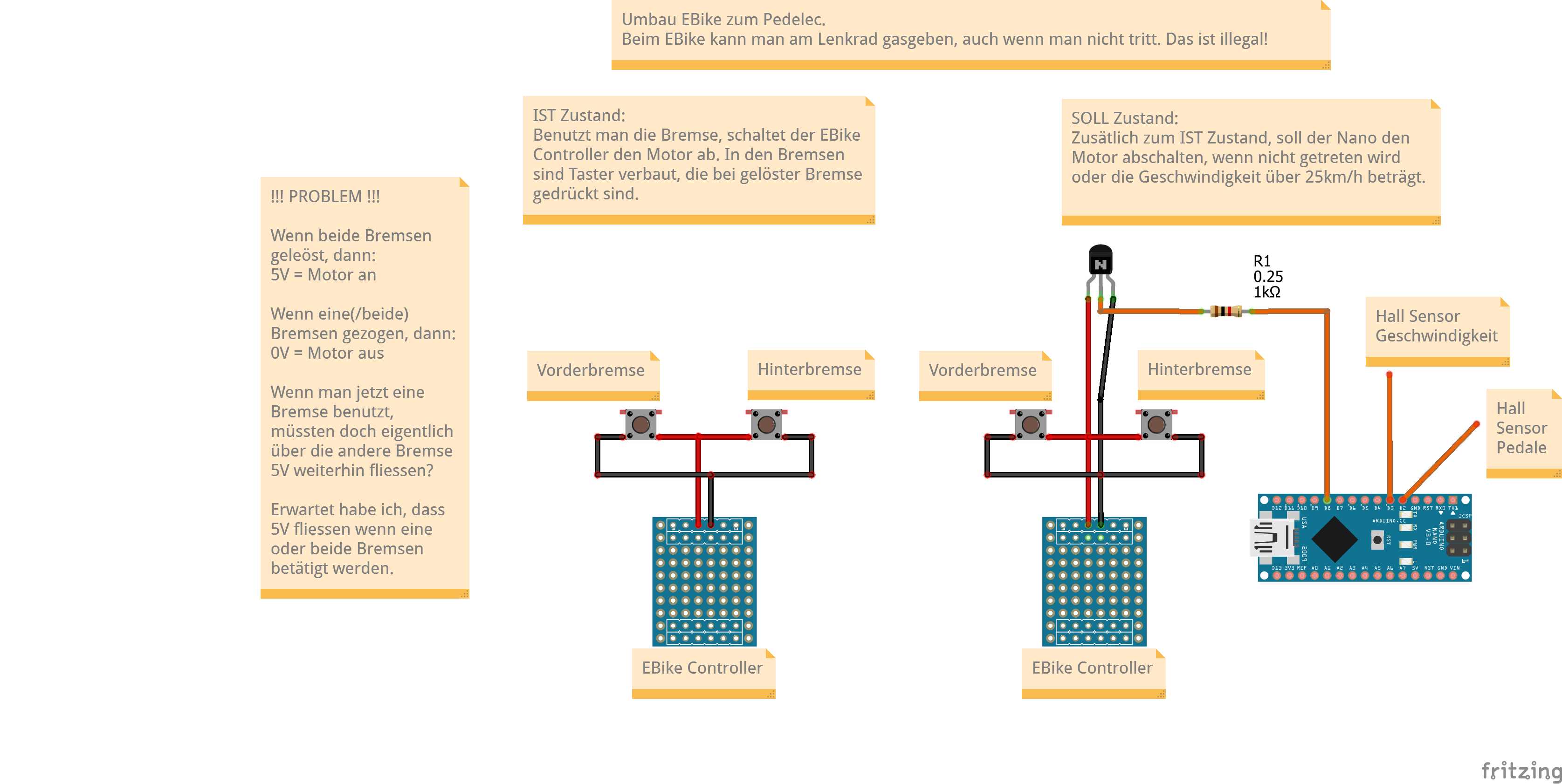

Hallo, ich möchte mein EBike zu einem Pedelec umbauen. Zurzeit kann man
am Gasgriff den Motor steuern, ohne das man tritt. In Zukunft soll ein
Arduino Nano die Geschwindigkeit messen und prüfen ob getreten wird.
Abgeschaltet werden soll der Motor ab einer Geschwindigkeit von 25km/h
und/oder wenn man nicht tritt.
Der EBike Controller schaltet den Motor ab, wenn man eine oder beide
Bremsen betätigt. In den Bremsen sind Taster verbaut die jeweils über
eine 5V Leitung am Controller angeschlossen sind. Meine Überlegung war
jetzt, diese Funktion zu nutzen und mit den Nano und einem Transistor
diese Leitung zusätzlich an- und abzuschalten, dabei bin ich aber auf
ein für mich unerklärliches Problem gestoßen.

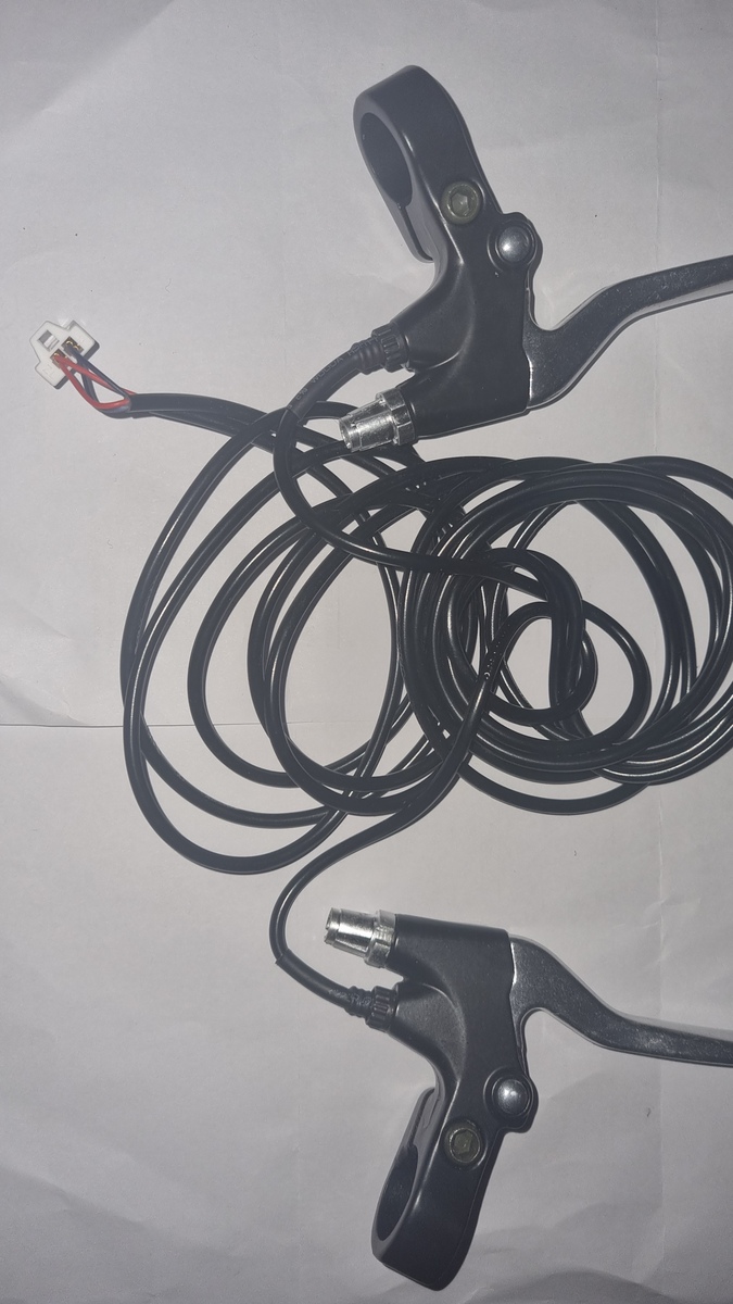

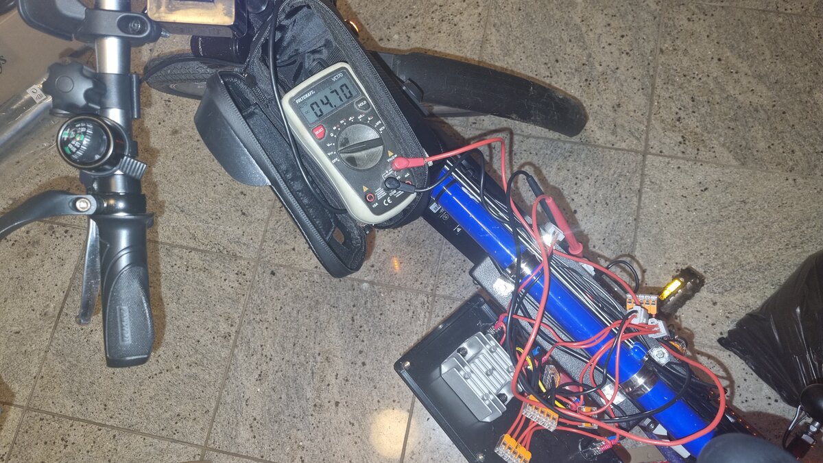

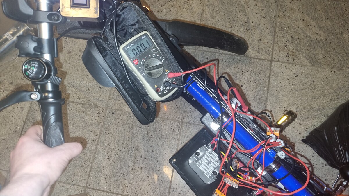

Beide Bremsen-Taster sind parallel an 2 Pins am Controller
angeschlossen. Bei gelösten Bremsen sind die beiden Taster gedrückt und
es liegen 5V an. Betätige ich jetzt eine Bremse, messe ich 0V.
Theoretisch aber müsste ich doch weiter 5V messen, da der andere Taster
weiterhin gedrückt ist. Ich kann mir nicht erklären, wie das
funktioniert?
Logisch wäre es natürlich, dass die Taster in Reihe geschaltet sind,
dies ist meiner Meinung nach aber nicht der Fall (Siehe Bild:
Bremse_Verkabelung.jpg). Bei dem Bild "Bremse_an.jpg" ist die zweite
Bremse weiterhin gelöst.
Erwartet hatte ich eigentlich, dass 5V anliegen sobald man die Bremse
betätigt. Irgendwo habe ich einen Denkfehler.

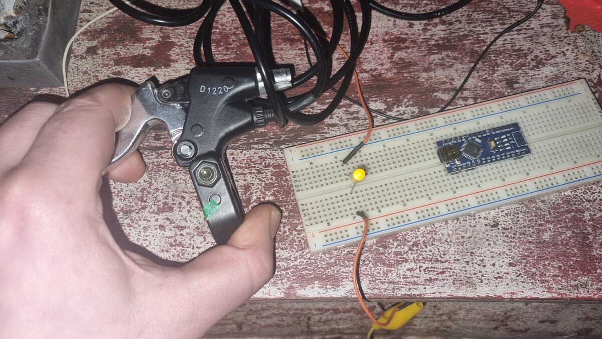

Prüf doch mal die Schalter auf Durchgang, wenn die Bremse nicht betätigt
ist. Die Taster könnten "Öffner" sein. Dann wären beide offen, wenn
keine Bremse betätigt wird. Beim Betätigen einer oder beider Bremsen
wird dann durch das Schließen (nicht mehr öffnen) eine Verbindung zu 0V
hergestellt.
#6908748
Naja, entweder hat der Controller einen Pull up eingebaut. Dann
bräuchtest du Schließer oder er hat einen Pull down eingebaut und klemmt
die Taster mit der High side an 5V. Dann brauchst du Öffner. Hat auch
den Vorteil, dass ein defektes Kabel direkt zum Auslösen führt, was
Sicherheitstechnisch durchaus sinnvoll ist.
Du hast also folgende Schaltung: 5V am Taster dann vom Taster zum
Messpin mit parallelem Widerstand zu GND. Ist der Öffner betätigt oder
ein Kabel ab wirkt der Pull down, ansonsten wird die Spannung
hochgezogen.
