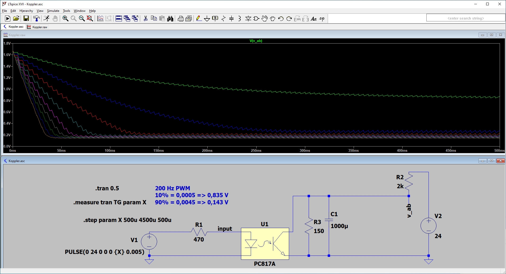

mit dem angehängten Schaltplan möchte ich einen durch PWM (V1)geregelten
Spannungsabfall v_ab erzeugen, um eine Tankanzeige zu steuern. Der
Spannungsabfall soll zwischen 0,143 und 0,835 V liegen. Die Simulation
funktioniert soweit innerhalb der gewünschten Parameter. Nur was mich
stört ist, dass sich der Spannungsabfall nicht linear zum Tastgrad des
PWM verhält. Das liegt daran, dass U1 zu R3 parallel geschaltet ist und
damit sich reziprok verhält. Um den Spannungsabfall innerhalb der
gewünschten Parameter zu erhalten, muss der Teiler (welcher R2 ergänzt)
einen Widerstand von ca. 8,5 bis 73 Ohm darstellen.
Wie muss ich die Schaltung gestalten, damit sich der Tastgrad linear zum
Spannungsabfall verhält? Ich habe hier irgend einen Denkfehler...
lg Frank
von Stefan F. (Gast)
Ich habe dazu keinen Lösungsvorschlag, sehe aber noch ein weiteres
Problem: Die Schaltung hängt sehr stark vom Übertragungsfaktor des
Optokopplers ab und der ändert sich im Laufe der Zeit.

von MaWin (Gast)
Frank K. schrieb:
> Nur was mich stört ist, dass sich der Spannungsabfall nicht linear zum
> Tastgrad des PWM verhält
Kein Wunder, dein Elko lädt sich über 20k auf und wird über 0 Ohm (na
ja, eingeschalteter Optokoppler) entladen, stark asymmetrisch.
Wenn du vor C1 noch einen Widerstand von 10k in die Leitung schaltest,
kannst du einerseits die 1000uF verringern z.B. auf 10uF, andererseits
bekommst du eher den Mittelwert (immer noch nicht ganz linear weil 2k
gegenüber 10k noch nicht vernachlässigbar sind).
ABER: man kann dann nichts niederohmiges mehr direkt an den Elko
schalten, sondern muss erst mal mit einem Operationsverstärker als
Buffer die Belastbarkeit erhöhen.
Insgesamt macht deine Schaltung keinen sinnvollen Eindruck, die
Ungenauigkeit der 24V fliessen direkt in die Ausgangsspannung und damit
die Tankanzeige ein.

von Frank K. (digidax)
Ja, die Tankform hat sich geändert. Das Volumen ist gleich geblieben.
Vorher war der Tank Quaderförmig, nun hat er 3 unterschiedliche
Querschnitte über die gemessene Höhe, das möchte ich durch ein im µC
hinterlegtes "Kennfeld" korrigieren.
Kannst du nicht die Tankanzeige direkt mit dem PWM Signal ansteuern,
anstatt von der vorhandenen Spannung/Strom etwas zu subtrahieren?

Über die 4 Ausgangsbits habe ich mir ein schaltbares Widerstandsnetzwerk
gebaut, mit welchem ich in 16 Stufen die Widerstandswerte von 8,6 bis
71,8 in Schritten á 4,2 Ohm simulieren kann.
Nun die Frage zum Eingang:
Die Steuerung, welche ich verwende verarbeitet einen Spannungswert von 0
- 11,4 V. Der Eingangswiderstand wird mit 22,6 kOhm angegeben. Da ich
den originalen Geber verwenden muss, der 8,6 bis 72,6 Ohm liefert, würde
ich einen 12V Festspannungsregeler in Verbindung mit einer Diode
(Spannungsabfall 0,7V = 11,3V) für die Messspannung nehmen, da ich ein
24 V Bordnetz habe. Wie muss ich bitte den Spannungsteiler auslegen, um
den Eingang von 0 bis 11,3 V dann nutzen zu können?
vlg Frank
Gar nicht, denn bei einem so niederohmigen Sensor wird man kaum mit
diesen Spannungen arbeiten können.
P = U^2 / R = 12V^2 / 8,5Ohm = 16,7W
Ich würde vermuten, daß der Sensor bestenfalls 0,5W verträgt. D.h. beim
Minimalwert darf man max. 2V anlegen. Beim Maximalwert darf man max.
82mA durchschicken, wenn man einen Konstantstromquelle nutzt. Ich
würde die nehmen, sagen wir mit 50mA, ggf. auch weniger. Die
Ausgangsspannung ist dann max. 73R * 50mA = 3,6V. Die kann man per OPV
x3 verstärken und hat 11V. Damit ist dein Meßbereich voll ausgenutzt.
Wie wäre es, wenn man die PWM mittels Tiefpass in DC umwandelt und dann
mit einem OP-Amp als Spannungsfolder belastbar macht:
                                       24 V
                                        o
                                       |~|  R2 = lästige Last
                                       |_|       aber egal
PWM o---[===]---+-----[Verstärker]------+
               ===                   (Anzeige)
               GND                     GND
Wenn der Verstärker stark genug ist, kann R2 dessen Ausgangsspannung
nicht mehr beeinflussen. Er wäre dann nur noch eine lästige Last ohne
Auswirkung auf die Funktion.

Nun suche ich nur noch einen Kfz tauglichen Messwertverstärker, welcher
den niederohmigen Geberwert in eine 0-11 V Spannung umwandelt.
MC34071 Der kommt nicht ganz auf 0 Volt runter aber ich denke er sollte
trotzdem reichen.
