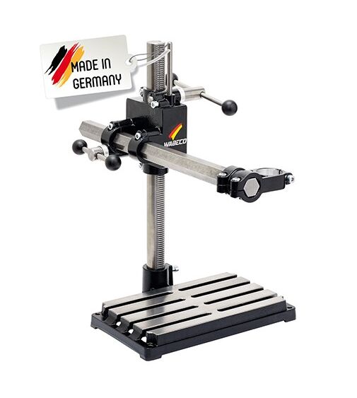

Standbohrmaschine mit 35 cm Ausladung wird teuer.
Es gibt aber von Wabeco den BF1242, das ist ein massiver Bohrständer (15
kg) mit 50 cm Ausladung. Ich habe den BF1240 und habe da schon mit 30 cm
Ausldung gebohrt, da wackelt nix, wenn man es auf den Tisch pratzt.
Meine Bohrmaschine dazu ist eine Makita DP4011 Zweigang ohne Schlagwerk,
daher grosses Drehmoment, mit einem HSSCo-Bohrer gehen 8 mm wie durch
Butter. 60 mm Kernbohrer dürfte aber schwierig werden und TEUER.

von Holger U. (Gast)
Tom schrieb:
> Einmal im Preissegment bis 300€ und einmal bis 600€.
Nicht zu fassen. Man sollte in den Schulen die Grundausbildung Metall
verpflichtend einführen, damit die Leute wenigstens ansatzweise Ahnung
haben.
Ohja, wirklich sehr massiv (Bild) und mit 15 kg auch ein absolutes
Schwergewicht. Dass man sich bei einer größeren Ausladung außerhalb des
Tisches befindet, ist wohl nicht so wichtig. Bleibt dann noch die Frage,
wie man den geforderten 60mm Bohrer in der Handbohrmaschine gespannt
bekommt.
> da wackelt nix
aber sicher doch ...
von A. S. (Gast)
Holger U. schrieb:
> Dass man sich bei einer größeren Ausladung außerhalb des Tisches
Das zu bohrende Blech ist der Tisch. Der Ständer darauf festgezwungen.
Und das ist alles ausgerechnet.

Besonders geil sind die leicht gebauten Bohrstände wie oben im Bild:
Drückt man auf das Werkstück, biegt sich der Ständer durch und der
Bohrer weicht aus und steht leicht schräg! Im Laufe das Bohrens drückt
er sich immer weiter schräg hinein. Wenn er durch ist, entspannt der
sich und zieht sich wieder grade, was er aber wegen des schrägen Lochs
nicht kann und sperrt. Dann reibt er oval aus. Das sind locker 0,1mm und
mehr. Zudem wird er beim Bohren gebogen, wodurch er walkt, überhitzt und
eher platzt und auch beim Druchbruch kann er so sperren, dass er am
Werkstück ruft und unschöne Grate erzeugt.
Tipp: Wer so ein Ding hat, beim Anbohren des ersten Millimeters mehrfach
ansetzen und das Werkstück immer um 180 Grad drehen. Dann kriegt man ein
sehr zentrisches Anbohrloch und kann von da aus viel mehr gerade nach
unten.

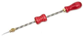

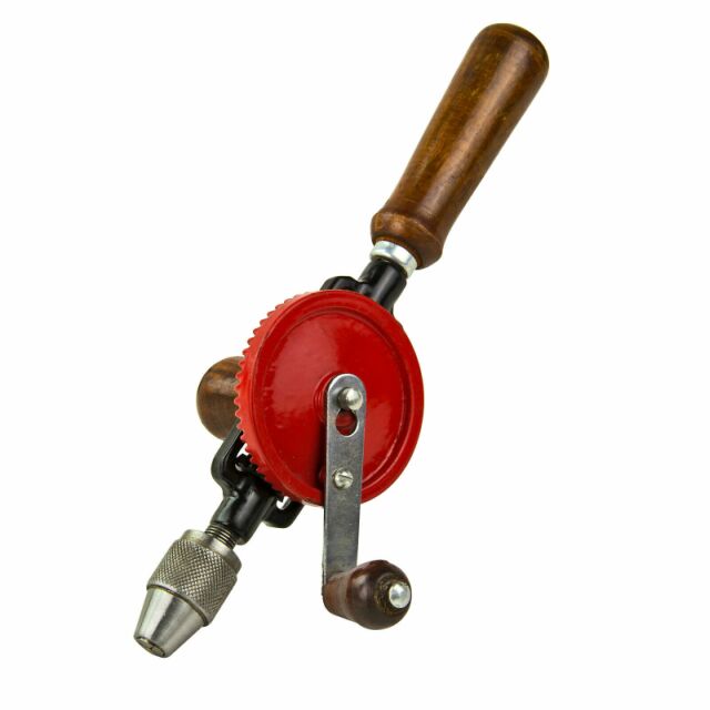

Aber wie gesagt, Basteln ist was anderes als Ausrüstungen zum
Gelderwerb. Ich hatte als Bub sowohl mit Nagelbohrer als auch mit dem
Drillbohrer (siehe Bild) gebastelt. Im Vergleich dazu ist eine heutige
Baumarkt-Maschine für 99 € der blanke Luxus.
