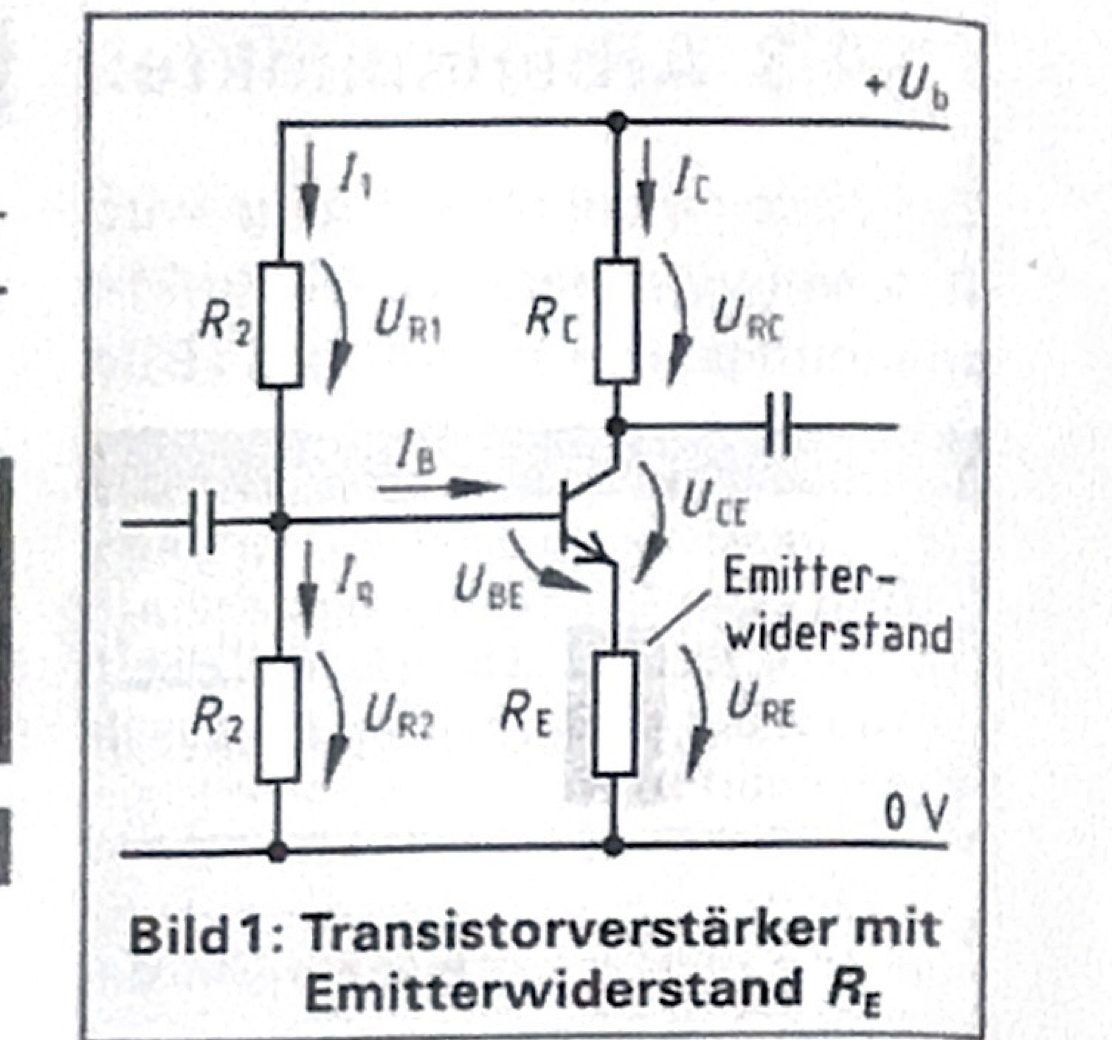

Hallo, es geht um folgendes Problem:
geg.: BC107 Transistor; Ub = 12V; IC = 40 mA; UCE = 5V; m = 5; q = 7
ges.: RE; RC; R2; R1
RE+RC = (Ub-UCE)/IC = (12V-5V)/40mA = 175Ω
Mein Problem ist nun ich kann RE+RC bestimmen weiß aber nicht wie ich
dann RE und RC einzeln bestimme... Mein Lehrer meinte heute irgendwie
mit m = RC/RE, für mich macht das aber keinen sinn...
Ich hoffe mir kann da jemand helfen.
> mit m = RC/RE,
RC/RE ist die Verstärkung. Die Angabe m=5 wird demnach wohl die
Verstärkung sein.
Vielleicht soll q das Querstromvielfache vom Basisstrom durch den Teiler
R1, R2 sein, insbesondere der Strom durch R2 (den unteren R, beide sind
mit R2 benannt; am oberen steht jedoch UR1). Sind halt teilweise
Konventionen, die ihr in der Schule verwendet.
Also wird dann RC fünfmal so groß sein müssen wie RE.

Ja q ist das Querstromvielfache.
HildeK schrieb:
> beide sind mit R2 benannt
Da ist ein Fehler im Arbeitsblatt, der obere Widerstand soll R1 sein.
Ja das ist mir klar, aber ich weiß nicht wie ich mit den gegeben Werten
RE und RC einzeln bestimmen soll... Ich komme nur auf die Summe der
beiden.

Robin schrieb:
> beiden.
Zwei Gleichungen mit zwei Unbekannten sind lösbar, und zwar ganz leicht.

Gast #6909316
Robin schrieb:
> beiden.
Teile die Summe durch 6.
Nimm den Wert mal 'eins' und mal 'fünf' und du hast die beiden Werte.
