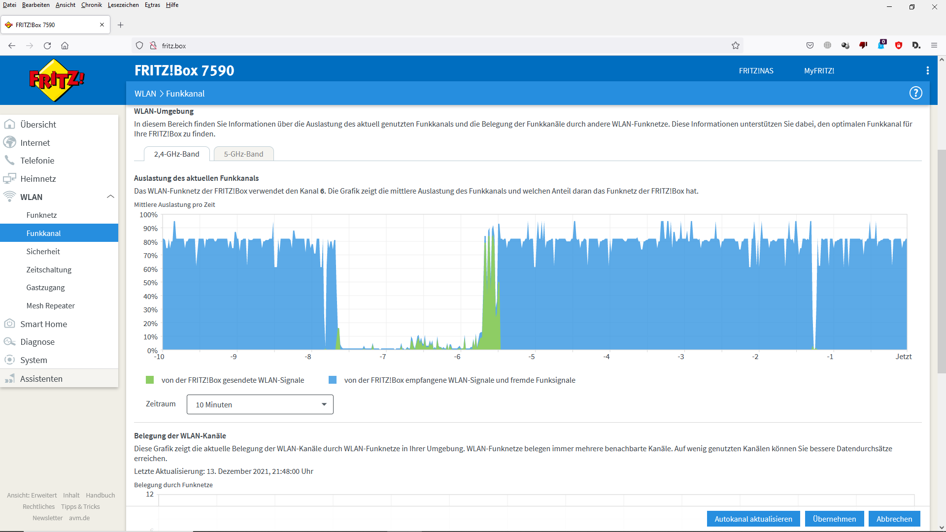

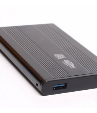

Eigentlich wollte ich einfach eine SSD am USB-Port meiner FritzBox7590 als NAS einsetzen. Dazu habe ich ich eine 1 TB SATA SSD im Format 2,52" in ein extrernes Alu-Gehäuse https://www.ebay.de/itm/161101034316 eingebaut, aussen mit Klettklebeband an der Fritzbox befestigt und an den USB-Port angeschlossen. Die Datentransferrate von einem Rechner aus, der per LAN-Kabel an der FritzBox hängt, ist ziemlich bescheiden, aber das soll hier nicht das Thema sein. Heute nachmittag liess sich dann keine WLAN-Verbinung mehr zu anderen Rechnern im Netzwerk aufbauen, und die FritzBox zeigt eine bis zum Anschlag zugedröhnte WLAN-Funkverbindung. Bei der Fehlersuche stellte sich dann heraus, dass ein Kopieren von Daten vom Rechner über LAN auf die SSD am USB-Port der FritzBox zu diesem Effekt führte. Wenn das Kopieren von Daten abgebrochen wird, sind die WLAN-Verbindungen wieder möglich, das ist die Phase mit der Lücke und den grünen Anteilen in der Grafik. Das Bild zeigt den Effekt, der schon etwas überraschend ist, vor allem, weil sich die SSD ja in einem Alugehäuse befindet. Ob der Effekt auch beim Kopieren von Daten über WLAN auftritt, muss ich noch prüfen. Das nur als Hinweis, falls ihr mit ähnlichen Effekten konfrontiert werdet.
Stefan M. schrieb: > aussen mit Klettklebeband an der Fritzbox befestigt und an > den USB-Port angeschlossen. Dann nehm sie doch mal weg und stell sie daneben. Die FB hat interne Antennen, die du zum einen mit dem Alugehäuse abschirmst und zum anderen noch mit EMI beglückst. Ausserdem sind solche Gehäuse oft nur sehr dürftig mit inneren Abblockkondensatoren ausgestattet, weil das Geld kostet. Und ein geschirmtes USB Kabel ist auch eine gute Idee.

Stefan M. schrieb: > Wie sagt man dem Router, dass er nur USB2 verwenden soll ? Ich würde sagen, am einfachsten in dem man ein USB2-Kabel verwendet. Deine Festplatten-Box hat aber eine illegale USB-A-Buchse, und benötigt deshalb ein ebenso illegales USB-A auf USB-A Kabel. So einen Schrott sollte man garnicht erst kaufen... Wenn die Entwickler schon mit der Auswahl der richtigen Buchsenbauform überfordert sind, gehe ich davon aus dass die dann den ganzen Rest der USB-Spec ebenso ignorieren oder nicht verstehen.

ich³ schrieb: > offensichtliche Fehler Eher eine Klarstellung, damit Trolle das nicht absichtlich falsch verstehen können. Nochmal in Bildern. 1) "A"-Buchse an der Festplattenbox. Nicht Spezifikationskonform. 2) "A"-Stecker auf "A"-Stecker Kabel. Nicht Spezifikationskonform. Um Sowas einen großen Bogen machen.

ich habe jetzt listigerweise noch einen passiven USB2-Hub zwischen Fritz!Box und die SSD am USB-Port des Routers gesteckt. Jetzt zeigt der Router eine USB2-Verbindung an und es gibt keine WLAN-Störungen mehr beim Kopieren von Daten auf die SSD am Router. Allerdings scheint die Kopiergeschwindigkeit sehr gering und variiert lt. Windows Task Manager zyklisch zwischen 0 und 10 MB/s. Muss ich mir noch genauer ansehen, ob das zumindest als Basis-NAS praktikabel ist.
