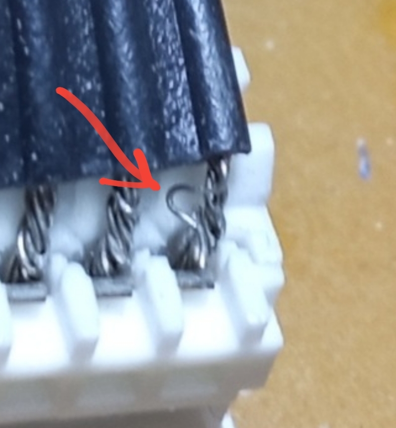

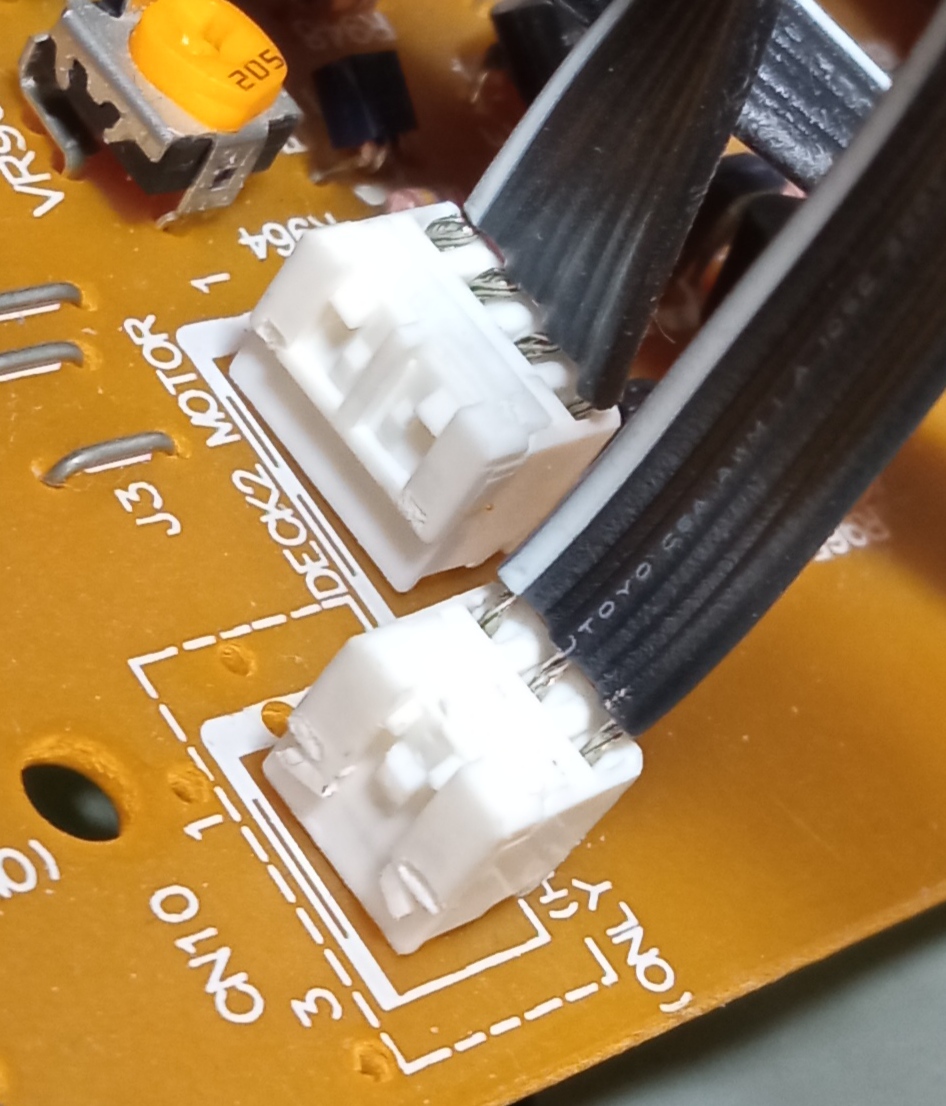

Hallo! Ich beschäftige mich gerade mit altem Technics Kassetendeck. Auf
der Platine sind mehrere solche Klemmen. Wie bekomme ich das Kabel
zerstörungsfrei da raus bzw wieder rein?

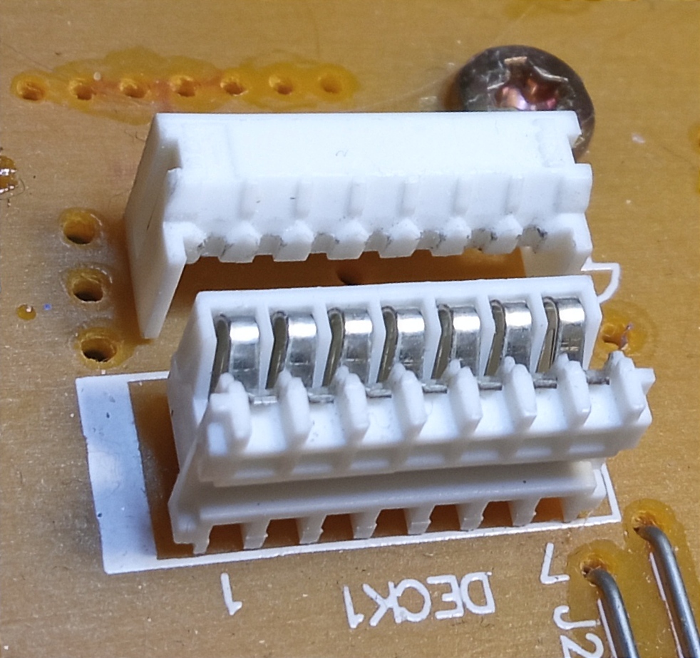

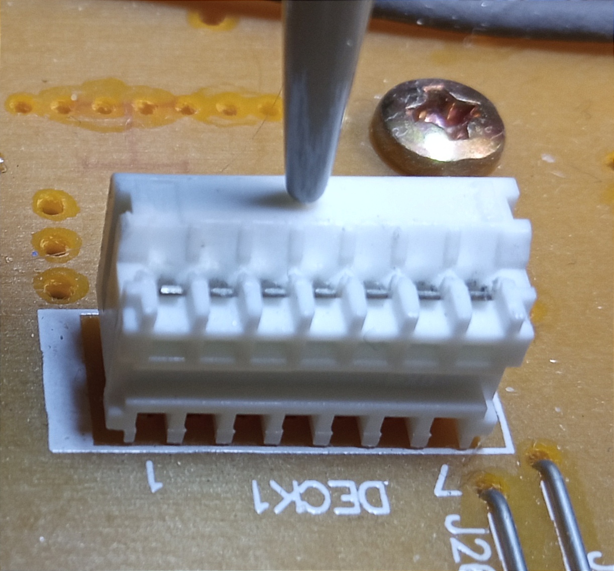

Wenn der Hersteller es schon initial nicht fertiggebracht hat, das
Zerstörungsfrei da rein zu bekommen? Siehe Bild. Hättest du Ambitionen,
die einfach zu ersetzen?
Ich vermute stark, dass sich die Hälfte des Gehäuses, das von der Seite
"DECK2MOTOR und CN10" zu sehen ist, bewegen lässt. Es rastet dazu in den
anderen Teil ein, der ist dann angelötet. Die Metallischen Kontakte
scheinen nur im unbeweglichen Teil zu sein... Man sieht auch, dass es
unterschiedliche Kunststoffe sind.
