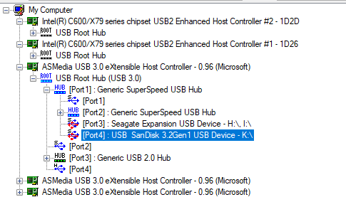

Nach nun langer Suche und Treiber Updates hab ich ein Dead End mit
diesem Problem erreicht:
64GB USB 3.2 Stick an USB 3.0 Mainboard überträgt nur mit 20 MB/s.
Da selbst eine externe Festplatte mit 80MB/s überträgt und der Stick an
einem anderen PC auch auf fast 100MB/s kommt, muss sich das Mainboard
wohl nicht mit dem Stick vertragen.
Warum weiß ich nicht und ob man dagegen was tun kann.
Außerdem wird der USB Stick heiß (zu heiß zum Angreifen, 50-60Grad),
auch wenn er nur am Port steckt.
Nach Update des ASUS P9X79 Deluxe mainboard welches einen ASMedia USB
Chip besitzt (laut online Foren), ist der Treiber nun sowohl für
ASMedia USB 3.0 eXtensible Host Controller - 0.96 (Microsoft),
USB Root Hub (USB 3.0) und Generic SuperSpeed USB Hub
auf Treiber Datum ~2021 unter Windows 10 64bit.
Trotzdem das gleiche Problem.
USB Tree View zeigt soviele Daten an, kennt sich hier irgendjemand so
gut aus, dass er weiß, auf was man achten müsste um eventuelle Problem
zu erkennen?
Hier sind die Geräte geordnet in der Reihenfolge von USB Tree View
(siehe Foto), ich hab keine Ahnung nach was ich Ausschau halten soll um
einem Fehler auf die Spur zu kommen.
Da der Output Text zu lange ist von USB Tree View, hab ich ihn im Anhang
als txt file hinzugefügt.
#6909614
> MaxPower                 : 0x70 (224 mA)
das das entspricht etwa 1W Verlustleistung da sollte noch nichts heiss
werden, schon garnicht wenn der Stick nur eingesteckt ist.
> Language 0x0409 : " USB"  *!*CAUTION  leading space character
> Language 0x0409 : " SanDisk 3.2Gen1"  *!*CAUTION  leading space character
was für eine Schlamperei. Die Spec erlaubt keine führenden Lehrzeichen
bei den Strings. Der erste String sollte den Vendor angeben. Der
Hersteller ist ja nicht " USB".
> Language 0x0409 : "01014f300d361ac4902fdba ...."
Der Seriennummer ist viel zu lang. Die MSC Spec begrenzt den String auf
12 Zeichen oder so.
Das erklärt zwar nicht die Geschwindigkeitsprobleme mit dem Stick, sagt
aber etwas über die Qualität. Der Stick ist jedenfalls nicht mit der
Spec Konform.

USB Tree View zeigt beim OP klar eine SuperSpeed-Verbindung (im TreeView
das S im Icon oder im Report im Abschnitt "Summary" die Device
Connection Speed).
Ist hier aber Glückssache, er wird auch gerne mal nur mit High-Speed
eingebunden, was bei der Schreibrate aber egal ist :-)
Die komischen String Descriptoren sprechen für eine Fälschung, bei
Sandisk herrscht da sonst Ordnung.
