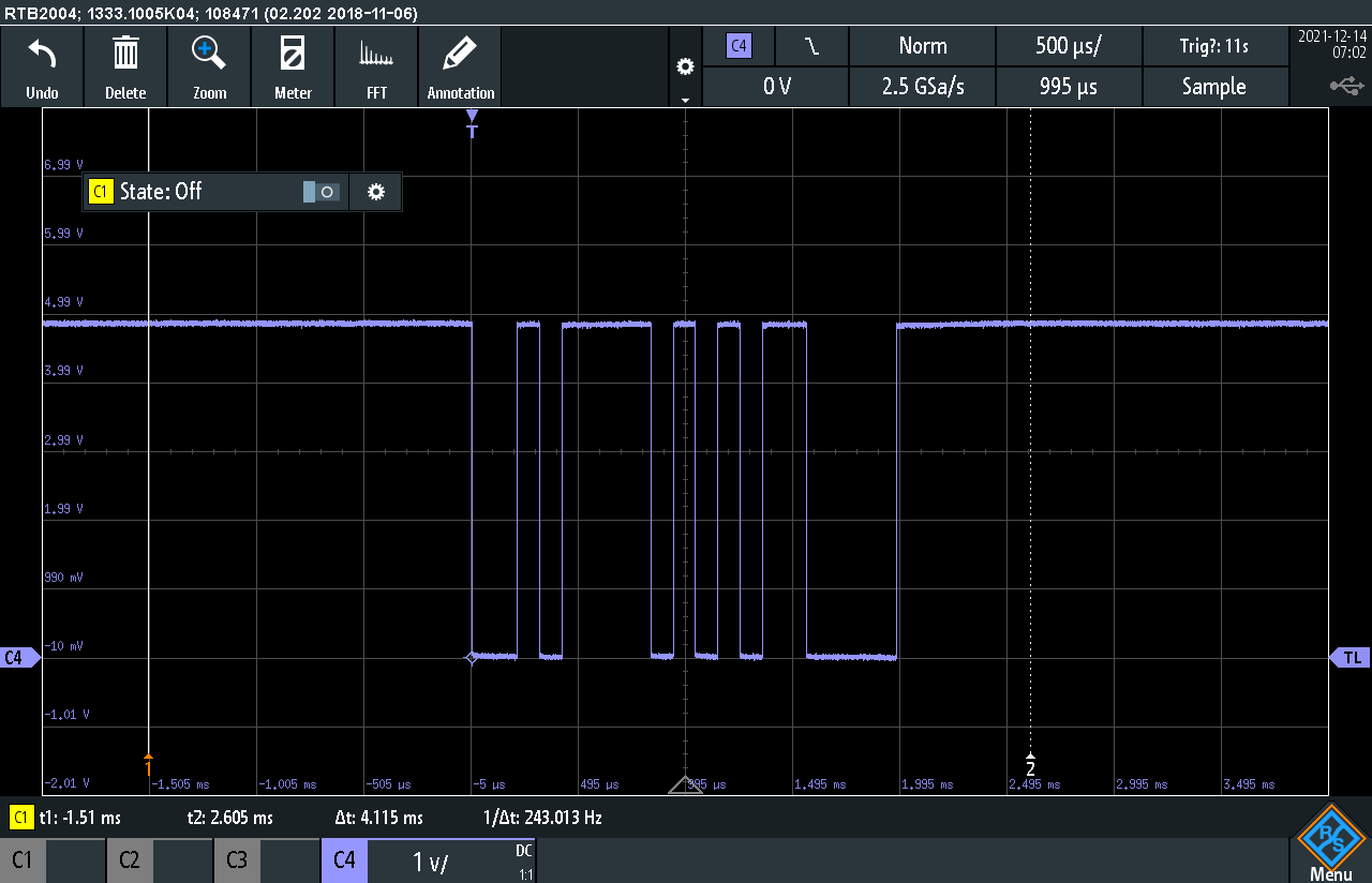

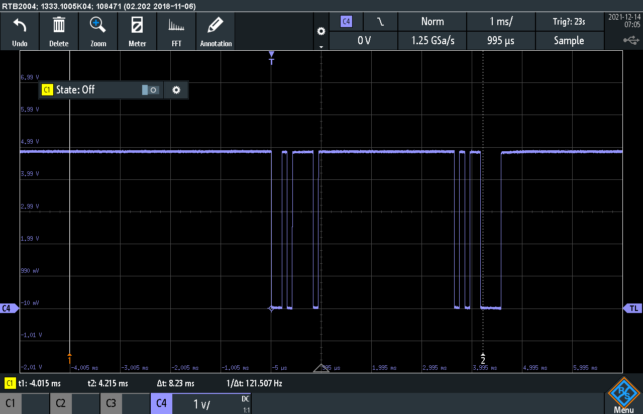

Ich habe zwei Bilder vom Oszi hochgeladen (1 - z\r gesendet über Serial
Monitor Arduino IDE, 2 - z\r gesendet über Putty, wo es nicht
funktioniert hat).

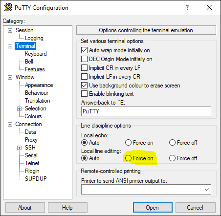

Putty schickt jedes einzelne Zeichen sofort raus.
Man kann aber auch einstellen ob erst die Ganze Zeile beim drücken von
Enter raus gesendet wird.
Auch kann man einstellen ob ein \n\r oder nur ein \n gesendet wird. Wenn
man Enter drückt.
Und natürlich auch wie empfangende \r\n oder einzelne \r und \n
interpretiert werden.
Des weiteren gibt es das lokale Echo wenn du die Zeichen sehen willst
die du eingibst. Normaler Weiße sendet die Gegenstelle jedes Zeichen als
echo zurück, das man eingibt. Wenn ich eine Terminal in einem µC
implementiere, mach ich das nicht, und aktiviere das Lokale Echo in
Putty.

ich habe das Problem gestern Nacht noch finden können. Es war ein Timing
Problem vom Serial Read. Durch ein längeres Delay von 10ms anstatt 3,
warte ich jetzt etwas länger, dass der serielle Buffer mehr Zeit
bekommt, sich zu füllen.
Trotzdem interessant, warum das über die IDE immer funktioniert und bei
Verwendung von Putty öfters ein Timing Problem auftritt?!
Du tippst zu langsam. Wenn Dein Timeout abgelaufen ist, bevor alle
Zeichen im Buffer stehen kann die Zeichenkombination nicht erkannt
werden.
