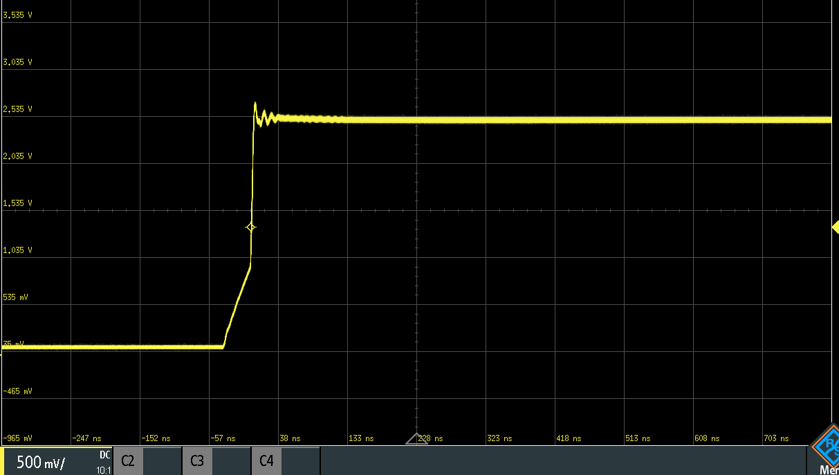

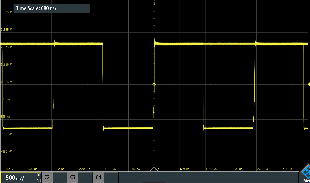

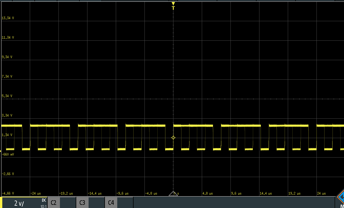

Ok habe gerade das erste Mal gemessen:
SDA, SCL sind auf ca. 2,5 V.
senden /lesen: kurzer "Burst".
Gerade eine Funktion ausgeführt mit mehreren R/W Befehlen: Mehrere
Bursts.
Wenn man zur fehlerhaften Funktion kommt, kommen sehr viele Bursts
hintereinander es sieht aus wie ein Rauschen.
Es hört nicht auf.
Ich steppe mal weiter und messe
Gast #6911092
> Es hört nicht auf.
Also hört die Kommunikation nicht auf, sondern läuft im Gegenteil
wahrscheinlich in einer Endlosschleife.
Jetzt sind wir an dem Punkt angekommen, wo die strukturierte Fehlersuche
erst beginnt.

> Nein. Selber draufglotzen. Wie sehen die Flanken aus?
Die Bilder im Anhang zeigen SDA. Das ist was durchgehend auf dem Bus
passiert.
>> Dann kann
>> man bei klemmendem Bus gucken, auf welcher Seite des Serien-R das Low
scheint bei meinem Slave vorhanden zu sein. werde mal messen

Zu den Bildern faellt mir spontan ein:
1x Triggern im Bild ist besser.
Gehoert der Highpegel so? Also 2.x Volt? Ist das der Pegel, den du da
erwartest? Oder ist das evtl. ein 3.3V Bus, wo ein Teilnehmer mit eher
nur 1.8V rechnet und alles drueber verzweifelt ueber'ne interne Diode
nach 1.8V ableitet?
Die Flanken, insbesondere die steigende kommt mir verdaechtig schnell
vor. Sind die I2C Pins am Master wirklich open Collector/Drain/Anode?
Oder versehentlich auf doch Push/Pull?

Auf deinen Bildern sieht man immer bei der steigenden Flanke im unteren
Drittel eine leichte Verbreiterung des "Strahls".
Wie sieht'n das in "viel breiter" aus?
> biild
I²C sieht normalerweise anders aus. Eigentlich müsste man sehen, wie ein
Kondensator durch den Pull-Up Widerstand aufgeladen wird. Ungefähr so:

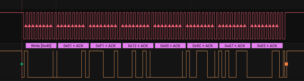

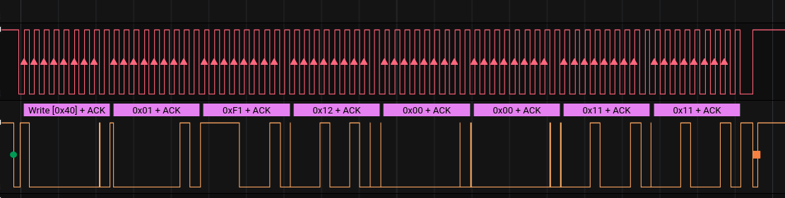

Jetzt habe ich den logic analyzer.
Lesebefehle waren bis jetzt ok.
Beim Schreiben ist es seltsam:
Es sollen z.B. 0x48888924 gesendet werden:
slave adr
spezielle adresse
und dann: 0x48 9C A7 03
Das passt aber nicht mit was man aufnimmt.
Siehe Anhang
(Danach mache ich wieder ein I2C Read)
Ich bin mit dem Debugger eine Zeile vor write gegangen. Im Buffer stand
die passende Zahl als Array.
Trotzdem wird etwas anderes abgeschickt.

Gast #6948391
Auch bei einem write Befehle davor sehe ich das jetzt:
Anstatt 0x3DF828 schickt er 0x9C A7 03
Also sollte der Master denn nicht einfach etwas schicken können, was ihm
gegeben wird?
Mit fällt auf, dass er in beiden Fällen die letzen 3 Bytes verändert
sind, sogar auf die selben Werte.

**Erster Test**
Habe das gerade nochmal "direkt" getestet (einfach in der main()
aufgerufen) ...
also 16 Bit werden wie gewünscht gesendet
uint8_t write_bufferxy[] = {0x01, 0xF1, 0x12, 0x00, 0x00, 0x11, 0x11}; // das soll geschrieben werden
  // sende ax, bx,cx,d3..0
  // Achtung buffer_size muss 7 Bytes entsprechen...
  MSS_I2C_write(gewaehltesi2c, 0x40, write_bufferxy, 7, MSS_I2C_RELEASE_BUS);
 0x11 11 11 11 und 0x3DF828 werden auch "korrekt" gesendet.
Also auch diese 32 Bit werden gesendet
**Zweiter Test**
