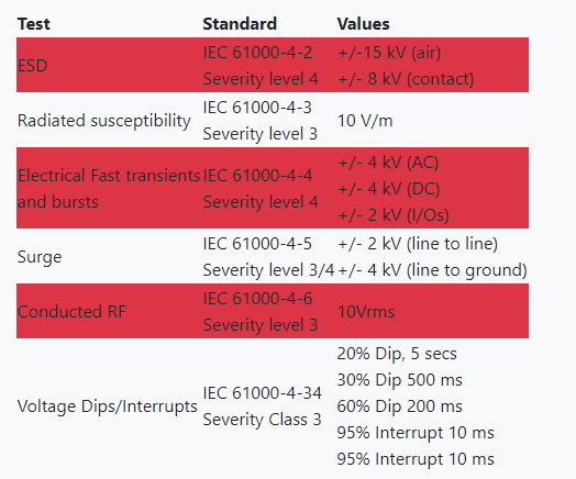

Ich suche ein Netzfilter, welches die IEC 60335 erfüllt, jedoch finde
ich nicht direkt eines, wo auch diese Norm drinsteht.
Z.B habe ich folgendes gefunden:
https://www.mouser.ch/datasheet/2/355/FN_280-1730559.pdf

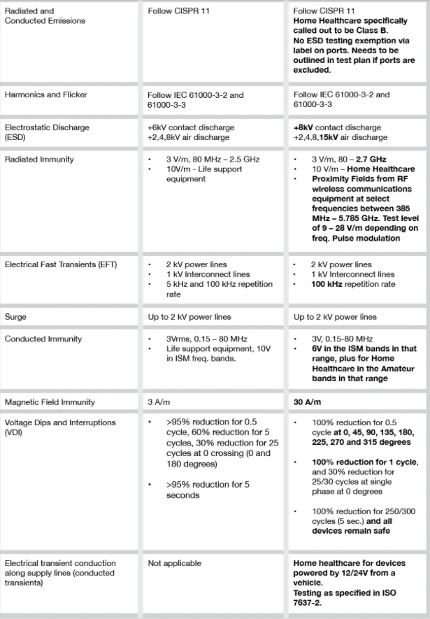

Nun gibt es das auch als Medical etc., jedoch sind die Anforderungen and
EFT/Burst und Surge für den Consumer Markt noch einmal doppelt so hoch
wie für Medical (Siehe Anhang). Es steht zwar Consumer Goods im
Datenblatt, aber eben nicht zu den Sverity Level von IEC 61000-4-4 und
IEC 61000-4-5.

Ob der Filter deine Anforderung erfüllt, wird wohl nur der Hesteller
sagen können. Ob Bandbreite und Störunterdrückung für deine Anwendung
reichen, musst du selbst wissen. Bei den Tests mit hohen Spannungen
Surge, Burst und ESD kommt es auf den Aufbau an. Bei Surge mit 4kV
(Line-Ground) bin ich mir ziemlich sicher, dass das der Schalter nicht
vertragen wird. Das wird mit einem Innenwiderstand von 2 Ohm gemacht. Da
fliessen dann auch Ströme im hohen dreistelligen Bereich; je nachdem, in
wie weit die Induktivität da bremsen kann.

Hmm ok, was ich einfach nicht verstehen will ist, warum die
Haushaltsnorm so viel heftiger ist als Industrial und Medical? Gerade
Medical müsste ja eigentlich in Punkto Störungen am höchsten
klassifiziert sein? Ebenfalls findet man praktisch keine Filter und
Netzteile für den Home Markt ab 600W aufwärts.
Dann gibt es ja noch IEC 60335 und die EN 55014, die eigentlich beide
für den Home Markt sind, aber die EN 55014 ist wesentlich weniger
streng. Übersehe ich etwas oder sind die Geräteanforderungen für den
Home Markt wirklich in Punkto EFT und Surge am höchsten?
Ist sie nicht. Zumindest so pauschal.
Bei Störaussendungen ist "Heimzweck" härter, bei Störfestigkeit der
"Industrial Grade".
Wenn man ganz kurz drüber nachdenkt, kommt man auch drauf warum das so
ist.
Medizin lebt man üblicherweise die härteren Anforderungen aus beiden
Welten, weil man das Gerät meist sowohl im Ärzthaus "Wohnumfeld" als
auch Krankenhaus "Industrieumgebung" nutzen möchte.
meine 2ct dazu...
