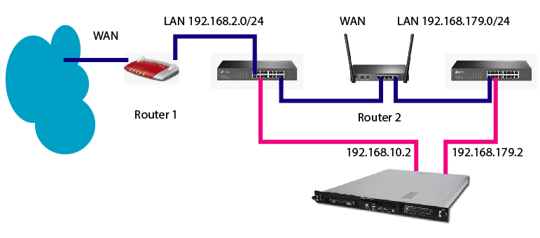

Ich habe die Situation in der beigefügten Skizze mal dargestellt. Ein
Server soll aus zwei Netzen erreichbar sein, ohne dass im Router 2
massig Port-Forwardings eingerichtet werden sollen. Der Server hat 2
Netzwerkkarten und die zu bewegenden Daten sind nicht so groß, dass man
Teaming/Aggregation zwingend benötigt, sie können also problemlos
unabhängig von einander konfiguriert werden.
An den beiden Switchen (in den beiden Subnets) hängen natürlich jeweils
noch weitere Geräte, ich habe die nur in der Skizze weggelassen.
Genau genommen soll der Server für LAN1 als DB- und Fileserver dienen,
für LAN2 soll die RDP-Funktion zur Konfiguration und Wartung von Geräten
(z.B. per Browser/WebGUI oder SSH) dienen.
Ich bin der Ansicht, dass das so möglich sein sollte, ein sog. Loop
dürfte nicht entstehen, solange man nicht explizit eine Routig-Funktion
zwischen den beiden NICs auf dem Server aktiviert (was nicht vorgesehen
ist), oder?

Ich kann die IP 192.168.10.2 des Servers in der Skizze noch nicht so
ganz zuordnen, die scheint mir nicht zu Deiner Beschreibung zu passen.
Das sind 2 vollkommen unterschiedliche und voneinander unabhängige
Funktionen. Aus Gründen der Sicherheit und für eine bessere Wartbarkeit
(=Du kannst den einen Teil anpassen, ohne den anderen auch mit zu
beeinflussen) wären hier 2 verschiedene Maschinen vermutlich sinnvoller.
Wenn die Leistung der Hardware das hergibt, könntest Du hier z.B. auf
Virtualisierung setzen.

so richtig nachdenken will ich nicht, aber: Du hast zwei unabhaengige
Gateways. Du musst Dir natuerlich Gedanken machen wie Du die zwei
unabhaengige Datenstroeme zu Deinem Server routest (Sp?) und, je nach
Interface, in der Firewall routen. Undankbar. Den Kunden eine andere
Loesung vorschlagen.

Gast #6909957
Kein Problem.
Besonders dann nicht wenn der Server 2 Netzwerkkarten hat.
Das mache ich mit meinen PC genau so.
Ich denke das ist ein Zahlendreher beim Server. Das muss da 192.168.2.10
heißen. Was funktioniert aber nicht üblich ist. Üblich ist, das die
Server immer die letzte Stelle der IP ne 0 ist.

Kein Problem. Ich nehme mal an (die Info fehlt), dass Linux drauf läuft.
Je eine Netzwerkkarte in ein Netzwerk, IP zuweisen. Jeweils das korrekte
Gateway und Nameserver eintragen.
Auf Server alle Dienst starten, die es braucht.
Pro Dienst kannst in der Regel eh schon Zugriffsrechte eintragen, wer
drauf darf.
Zusätzlich eine Firewall z.B. Shorewall installieren, damit kannst
dediziert die IPTables einstellen und definieren, wer wie wo drauf
zugreifen darf.
Mehr ist nicht zu tun.

Sollte prinzipiell gehen. Du must auch etwas darauf achten, über welchen
Port (d.h. IP) die jeweiligen Antwortpakete versendet werden
(Beispielsweise: Ein Server aus dem Subnet .179/24 schreibt an .10.2 --
Antwort sollte eigentlich dann auch über .10.2 laufen). Das Ganze kann
etwas aufwändiger zu konfigurieren sein.
Ich schließe mich aber dem Rat von oben an: Wenn die beiden Dienste
nichts miteinander zu tun haben, würde ich auch versuchen, sie zu
trennen.
> ist), oder?
Ja, das ist soweit korrekt.
Die Dienste sollten dann sinnvollerweise auch nur an das Interface
gebunden werden, das in dem Netz hängt, in dem sie gebraucht werden.
Aber DB & Fileserver sollte das kein Problem sein. Was es mit dem RDP
Service auf sich hat, weiß ich allerdings nicht - kenne ich nicht.
Zum Thema Sicherheit:
Natürlich findet kein Routing auf dem Server statt. Ein Client im Netz A
kann also keine Route konfigurieren, die über den Server in Netz B
führt.
Aber: Wenn jemand aus Netz A Zugriff auf den Server erlangt (gewollt
oder ungewollt), dann kann er von dort aus in Netz B springen.
Über diesen Weg könnte man sich z.B. auch SSH Tunnel definieren, die
dann zu einen Host im Netz B führen.
Routing ist also ggf. nicht das einzige Risiko.
Kann man natürlich auch alles als nützliches Feature sehen.
Ist vielleicht die Frage, wie strikt die beiden Netze getrennt werden
sollen.

Die gezeigte Möglichkeit ist möglich, aber nicht wirklich ein
Sicherheitsgewinn.
Wenn ich dies so richtig sehe, hängen dann beide Netze an einem WAN
(Internet?). Also sind beide Netze vergleichbar angreifbar. Ja, man
könnte jetzt Haare spalten und argumentieren, dass ja ggf. nur ein Netz
gehackt würde, aber:
1. Wer garantiert dir, dass nur das "weniger kritische Netz" gehackt
würde?
2. Wenn alle Dienste, ohne Trennung durch VM, eh auf dem gleichen System
laufen, ist das völlig wumpe, ob das offiziell "weniger kritische Netz"
gehackt würde. Der Angreifer hätte im Zweifel so oder so, dann den
Zugang zum ganzen System.
Ja, auch VM sind nicht absolut sicher (siehe Meltdown usw.), aber wären
dennoch ein Sicherheitsgewinn, da ein Ausbruch aus einer VM viel mehr
Aufwand erfordert.
Dann bliebe noch das Problem, dass beide Netze identisch am gleichen WAN
hängen. Das kann man so eigentlich nur mit VLANs und Firewalls so
trennen, dass der ganze Aufwand ein echter Sicherheitsgewinn ist.
Plumper Vergleich: Du versuchst deine Luxuskarre im Ghetto dadurch zu
schützen, dass du zwei verschiedene Schlösser in die Türen baust.

Geht. Aber obacht: Linux folgt dem "weak host model", soll heissen ein
Dienst auf deinem Server, der nur auf eines der Netze lauscht, ist
dennoch auch aus dem anderen Netz erreichbar. Das kann aber mit iptables
abgedichtet werden.

@Frank E.
Deine Idee würde ich so auch vorschlagen. Nur den 2. Router würde ich
rausnehmen. Für welchen Zweck hattest Du diesen gedacht?
VLan sind hilfreich, um das Netzwerk zu segmentieren, um die Buchhaltung
von der Entwicklungsetage datenschutzrechtlich zu trennen. Und wenn die
Räumlichkeiten vieleicht eh schon sinnvoll getrennt sind, helfen Dir die
2 Netzsegmente ungemein.
2 Nic's am Server sind auch okay. Da kann man hier bereit den Traffic
trennen. Wenn nur Doc's und mails geschoben werden würde ein Lan
reichen, wenn aber 'richtiger' Traffic läuft, bedankt sich der Server,
dass er die Arbeit auf 2 Lan's verteilen kann.
Wenn es nur ein kleines Netzwerk ist, ist das vieleich 'overdrive'.
Wenn da aber >50 Teilnehmer dran hängen, wäre es wieder sinnvoll mit 2
Segmenten zu arbeiten.

Frank E. schrieb:
> Die IP 192.168.10.2 in der Grafik ist tatsächlich ein Tippfehler, muss
> 192.168.2.2 heissen.
Mir ist total unklar, was Dein "Router 2" soll. Im Prinzip würde der
doch beide Netze verbinden, wenn man ihm das nicht per Regelwerk
untersagt. Andererseits, wenn der eh beide Netze hat, kann er diese auch
routen und der Server braucht kein zweites Netz.
max schrieb:
> Ein Server mit mehren Interfaces zu betreiben ist
> nichts besonderes. Wenn es ordentliche Netzwerkkarten sind brauchst du
> nicht zwei dafür sondern kannst das alles über eine laufen lassen.
Die muß nicht 'ordentlich' sein, Windows kann jeder Netzwerkkarte
mehrere IPs zuweisen.
Egal, ob eine oder mehrere Netzwerkkarten, man muß vermutlich manuell
Netzwerkrouten anlegen. Solange man im selben Netz bleibt, ist alles
gut, will man aber raus (WAN), muß der Weg definiert werden.
Ich habe einen PC betrieben, der über LAN und WLAN in zwei getrennte
Netze greifen konnte, ein Hexenwerk war das nicht. Es ist aber dafür
gut, dass der Admin rote Flecken im Gesicht bekommt, weil es seine
sichere Trennung unterläuft.

Bedenke:
Auch wenn Dein Server kein Routing zwischen den beiden Netzen vornimmt
und die Clients ihn nicht als Gateway in das jeweils andere Netz
verwenden können, hängt der Server jedoch in beiden Netzen.
Jeder, der Zugriff auf den Server erlangt, gewollt oder ungewollt,
könnte ihn verwenden um von dort in das jeweils andere Netz zu springen.
Beispielsweise mit einem SSH Tunnel.
Sollte Deine Netztrennung also sicherheitstechnische Gründe haben, dann
würde ich empfehlen, mindestens mit zwei virtuellen Maschinen zu
arbeiten und die Dienste getrennt bereit zu stellen.
Wenn die Netze nur aus organisatorischen Gründen getrennt sind, dann
kann man das schon so machen, wie Du es oben beschrieben hast.
Sinnvollerweise mit zwei Netzwerkkarten - nicht mit zwei Adressen auf
einem Interface.
Bei DB- und Fileserver Anwendungen ist ja auch Durchsatz gefragt...

Die Skizze im ersten Beitrag halte ich für sehr suboptimal.
So wie ich das lese, soll Windows benutzt werden, weil RDP genannt
wurde? -> In dem Fall würde man auf den Server per RDP zugreifen, und
von dort aus per SSH Geräte warten? - Das wäre keine wirkliche
Sicherheit...
Es ist mir jetzt zu mühsam, die ganzen Optionen durchzugehen, deshalb
stelle ich mal Prinzip vor, wie ich es selbst praktiziere:
Es gibt (natürlich) ein Admin-Netzwerk, weil ja irgendwer die Geräte
warten muss. Und das zeichnet sich dadurch aus, dass auf dem Rechner,
von dem aus gewartet wird, natürlich kein Youtube geschaut, Emails
geöffnet, oder sonstiger Humbug veranstaltet wird, sondern dass er ein
stets aktualiserter, sehr schlank gehaltener Linuxrechner ist.
An jedem Gerät ist eine Schnittstelle mit dem Admin-Netz verbunden, und
an allen anderen Schnittstellen ist die Konfiguration geblockt.
Beim Server bedeutet das natürlich, dass z.B. der BMC im Admin-Netz ist.
Bei Geräten ohne separate Konfigurationsschnittstelle ist der Zugriff
über einen Router möglich.
Was das nun praktisch für Deinen Use-Case bedeutet:
1. Server hernehmen (am besten mit BMC, aber nicht unbedingt nötig)
2. Erste Schnittstelle für das Hostsystem nehmen (am besten ein gut
gewartetes Linux, mit dem üblicherweise Server laufen) - SSH-Port offen,
rest zu. (BMC-Schnittstelle und 1. Schnittstelle ans Admin-Netz.
3. Auf dem Admin-Rechner virt-manager installieren
4. Auf den Server per SSH verbinden und den Libvirt-Dienst starten und
in das Image-Pool-Verzeichnis von Libvirt das ISO für die VM laden.
(wget + URL)
5. Auf dem Admin-Rechner in Virt-Manager eine VM zusammenklicken und das
ISO installieren. Beim Netzwerk der VM macvtap über die zweite
Netzwerkschnittstelle wählen. Somit läuft der Server über Schnittstelle
1, die VM über Schnittstelle 2. Hier kann man auch die virtuelle
VM-Festplatte verschlüsseln und eventuell RAM-Verschlüsselung
einschalten, wenn der Prozessor das unterstützt, damit beide Systeme
übereinander machtlos sind (weiß aber nicht, wie das bei virt-Manager
geht.)
6. In der VM SAMBA-Server aufsetzen und Datenbank installieren.
(7. Weitere Netzwerkkarte kaufen und für jeden Dienst getrennte VMs
nutzen)
(8. Statt VMs Docker-Container nutzen - macht in dem Fall aber nicht so
viel Sinn bei nur 2 Diensten)
Das ganze lässt sich folgendermaßen warten: Vom Admin-Rechner auf Server
per SSH und vom Server auf die VMs per SSH. In den VMs muss natürlich
die Firewall entsprechend eingestellt werden (üblicherweise FirewallD)

Läuft bei mir genauso wie auf dem Bild absolut tadellos. Unter Debian -
DHCP lauscht auf beiden Nics und vergibt dort die jeweiligen IPs. Die
einzigste Route die du benötigst, wenn sie die zwei Netze sehen sollen,
ist zwischen den beiden Netzen.
PS.: natürlich ohne VM Gequarke.
Natürlich läuft das - es lief bisher sehr viel, was ich in meinem Leben
gesehen habe, insbesondere auch Quelltext. Allerdings - bei den meisten
Dingen, die irgendwie liefen, sträubten sich mir bisher die Haare zu
berge, weil vorprogrammiert war, dass sie irgendwann nicht mehr laufen.
Bis vor 10 Jahren war das ja auch ausreichend. Gab nicht so viele
Angreifer. Heutzutage, wo fast 90% der Firmen laut Bitcom im letzten
Jahr Opfer eines Angriffs auf die IT wurden, ist es nicht mehr
ausreichend, wenn der Wagen rollt. Er braucht Airbags, ABS, Gurte etc.
Ich schätze, dass der File- und DB-Server in einem Netz mit Windows
10-Daus hängt, zusammen mit einigen IoT-Geräten, die schon zum Kaufdatum
ungepatchte Sicherheitslücken aufwiesen und nie geupdated wurden - so
ist es leider meistens.
Weil das eine Netz nicht vertrauenswürdig ist, würde ich das Szenario
nicht empfehlen.
Dann kann jemand über den DB-Server oder den Fileserver einbrechen und
hat direkt Zugriff auf die komplette Hardware und kann den jeweils
anderen Dienst mit lahmlegen (z.B. verschlüsseln).
Fügt man Dienste hinzu (z.B. interner Doku-Webserver), multipliziert
sich dieses Risiko. Ich möchte nochmal in Erinnerung rufen, dass ein
Fehler im SMB-Protokoll für die WannaCry-Angriffe verantwortlich war!
Außerdem können Updates auch alle Dienste zerschießen, wenn alle auf der
gleichen Betriebssysteminstanz laufen.
Ein Backup und Zurückspielen der Dienste ist so auch mit größerem
(Zeit-)Aufwand verbunden als wenn jeder Dienst eine eigene VM (oder
einen Docker-Container) hat.

Wenn es um mehr als "Ein Server mit zwei Netzwerkkarten" geht, müssten
man deutlich mehr über die Funktionen der beiden LANs wissen (und warum
es zwei Router mit jeweils eigenem WAN-Anschluss gibt -- und über welche
Route man aus dem 192.168.2.x ins Internet-WAN kommen soll; oder das WAN
von Router 2 ist nicht das Internet).
Ich glaube kaum, dass eines eine DMZ und das andere das interne Netzwerk
darstellen soll.
OP (Firma: Q3) #6919633
Es ist inzwischen genau so realisiert, wie im Startpost angegeben und
funktioniert einwandfrei.
Auf dem Server läuft ein Datenbank-Server im Netz A, der im
Verwaltungsbereich des Museums benötigt wird.
Zusätzlich soll der Server als Wartungsrechner für elektronische
Exponate im Ausstellungsbereich im Netz B benutzt werden.
In diesem Falle schalte ich mich per VPN und RDP aus Netz A auf die
Maschine und kann dann problemlos Geräte per Konsole oder VNC im Netz B
erreichen.
Das funktioniert so, ohne dass ich fast hundert Port-Forwardings in dem
Router 2 zum Netz B enrichten müsste. Ausserdem ist der Server immer an,
ganz im Gegensatz zu den Büro-PCs, von denen ich ansonsten immer einen
per Anydesk/Teamviewer kapern muss und der eigentliche Nutzer dann nicht
daran arbeiten kann. So wie es jetzt ist, ist es perfekt ...
