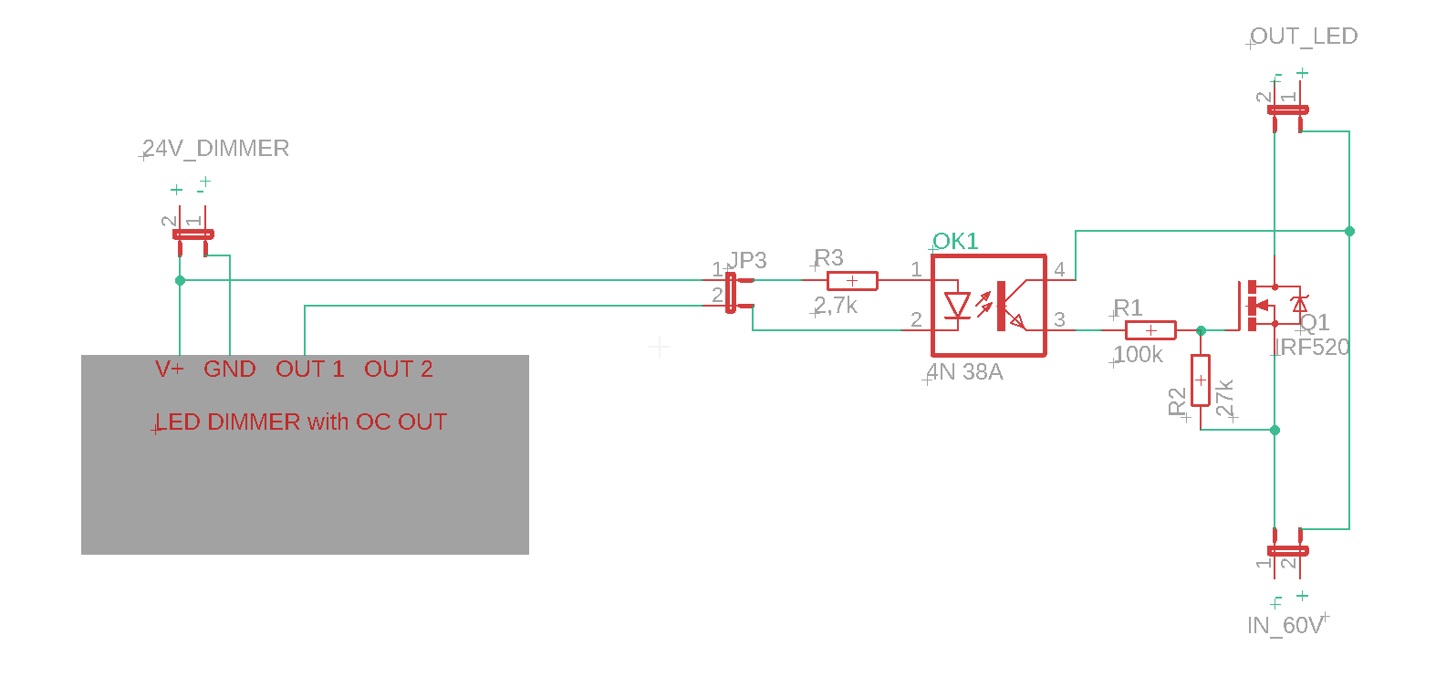

von Freund des Mosfets (Gast)
Ich mache einfach mal einen Vorschlag, den ihr gerne zerreißen könnt:
von Stefan F. (Gast)
Allerdings. Schau dir mal an, wie unfassbar Träge der MOSFET durch den
Optokoppler und 100kΩ angesteuert wird.
Wenn man die PWM Frequenz auf wenige Hz senkt, dann könnte es klappen.
Aber wer will das schon?

von Manfred (Gast)
Ob der 4N38 mit 60V U(CE) glücklich wird?
Und Stefan war schneller:
Vermutlich wird es dem FET etwas warm ums Hemdchen, bis er den magischen
Rauch ausspuckt - Ansteuerung kritisch langsam!
Laut Datenblatt gehen bis zu 80V klar. Daher habe ich den Typ gewählt.
PWM Freq ist 600Hz oder 1kHz. Strom war zwischen 400mA und 700mA. Ganz
genau weiss ich es aktuell nicht.
Ich hatte die Ansteuerung des Mosfets absichtlich so gewählt, damit er
nicht so "rumsaut" was EMV angeht. Kann die Widerstände aber je auch nur
1/10 so groß wählen. Wäre das dann besser?

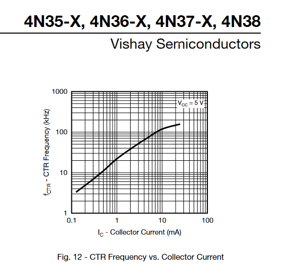

1/10 so groß
Aber damit wäre ich immer noch nicht zufrieden. Optokoppler sind sehr
Träge, wenn sie nicht kräftig belastet werden.
Die im Datenblatt angegebene Grenzfrequenz von 110 kHz Sinus bezieht
sich auf eine Last von 100 Ohm. Mit weniger Laststrom werden die Flanken
erheblich flacher, also weniger rechteckig.
Mit den 1/10 Widerständen liegen wir bei 12k was bei 60V einen Strom von
5mA durch den OK ergibt.
Damit wären wir lt. Datenblatt bis 50kHz.
Ich schau mir die Flanken dann einfach mal mit dem Oszi an...

Nachdem nun noch ein paar wichtige Daten gekommen sind, kann man nun
weiter machen.
Bei 60V sind 70V Spannungsfestigkeit des Optokopplers zu wenig Reserven.
D.h. mit einem Transister, ZD und Widerstand wirst Du einen kleinen
Spannungsregler bauen müssen, der das auf eine passende Spannung
reduziert.
Du kannst um mehr Stromhub zu haben auch zwei Optokoppler primär in
Reihe und sekundär parallel schalten.
Wenn du einen zweiten OK invertiert verschaltest, dann kann dieser auch
helfen den Mosfet schneller auszuräumen damit dieser schneller sperrt.
von Dieter (Gast)
Die einfachste originelle Schaltung wäre aber eine Kaskodenschaltung,
aber mindestens 1V Spannungsabfall 0,7W Verluste wären die Nachteile.
Der 4N38 kann doch bis 80V. Warum sollten dann 60V zu viel sein? Zur not
kann ich mir die Spannung für den Mosfet auch mit einem 78x12 aufbauen.
Hab da sicher noch einen rumliegen....
