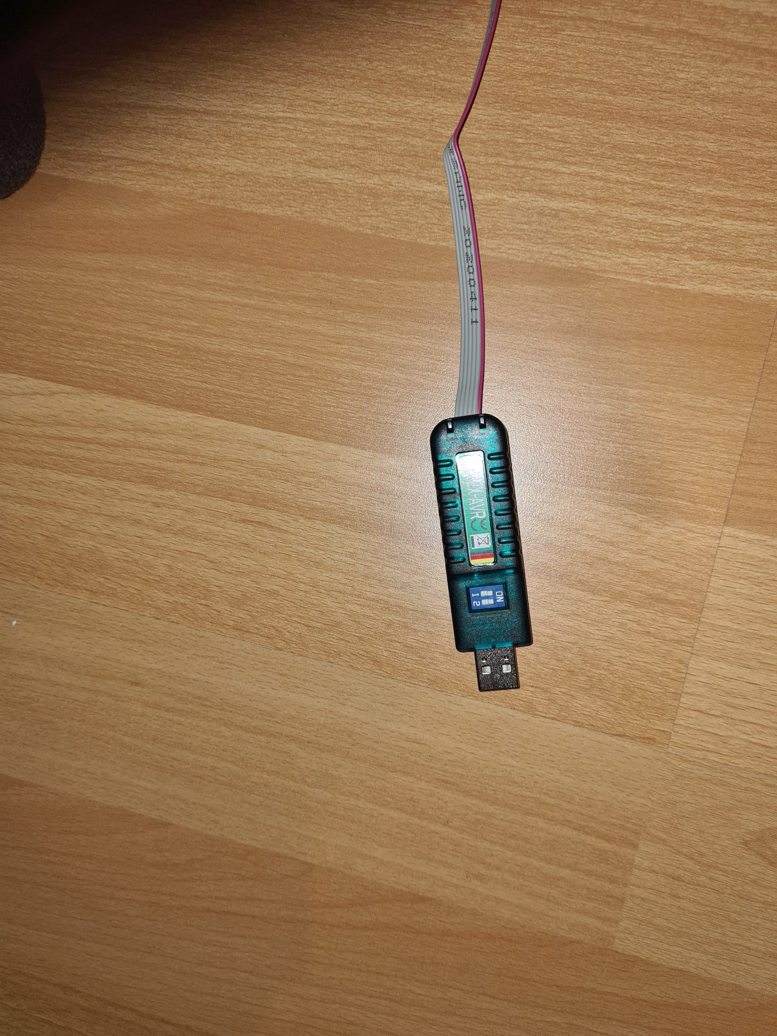

ich bin kompletter Neuling auf dem Gebiet AVR und versuche ein Programm
aus dem Microchip Studio auf meinen Atmega8A PU zu programmieren. Als
Schnittstelle habe ich mir einen DIAMEX USB ISP-Programmer Stick für AVR
besorgt dieser läuft wohl mit STK500.

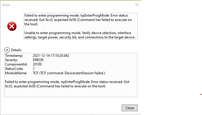

Nun habe ich aber Folgendes Problem:
Mein STK500 so wie mein Atmega8A und der ISP Lassen sich auswählen auch
die Target voltage Lässt sich lesen beim lesen der Device Signature
kommt aber der Fehler :Got 0xc0, expected 0x00. Ich habe mich schon
durch verschiedenen Einträge in Foren und Seiten gewühlt aber keine
Lösung für mein Problem gefunden. Auch die Lösung mit dem Disconnect
Debug wire ist nicht möglich da mir diese Option im Microchip Studio
nicht zur Verfügung steht (Sie ist aus gegraut). Vielleicht hat ja
jemand von euch noch eine Idee oder sieht einen Fehler in meinem
Programmieraufbau.

Anbei habe ich euch ein Bild der Fehlermeldung so wie ein Bild vom Stick
und meinem Breadboardaufbau angehängt.

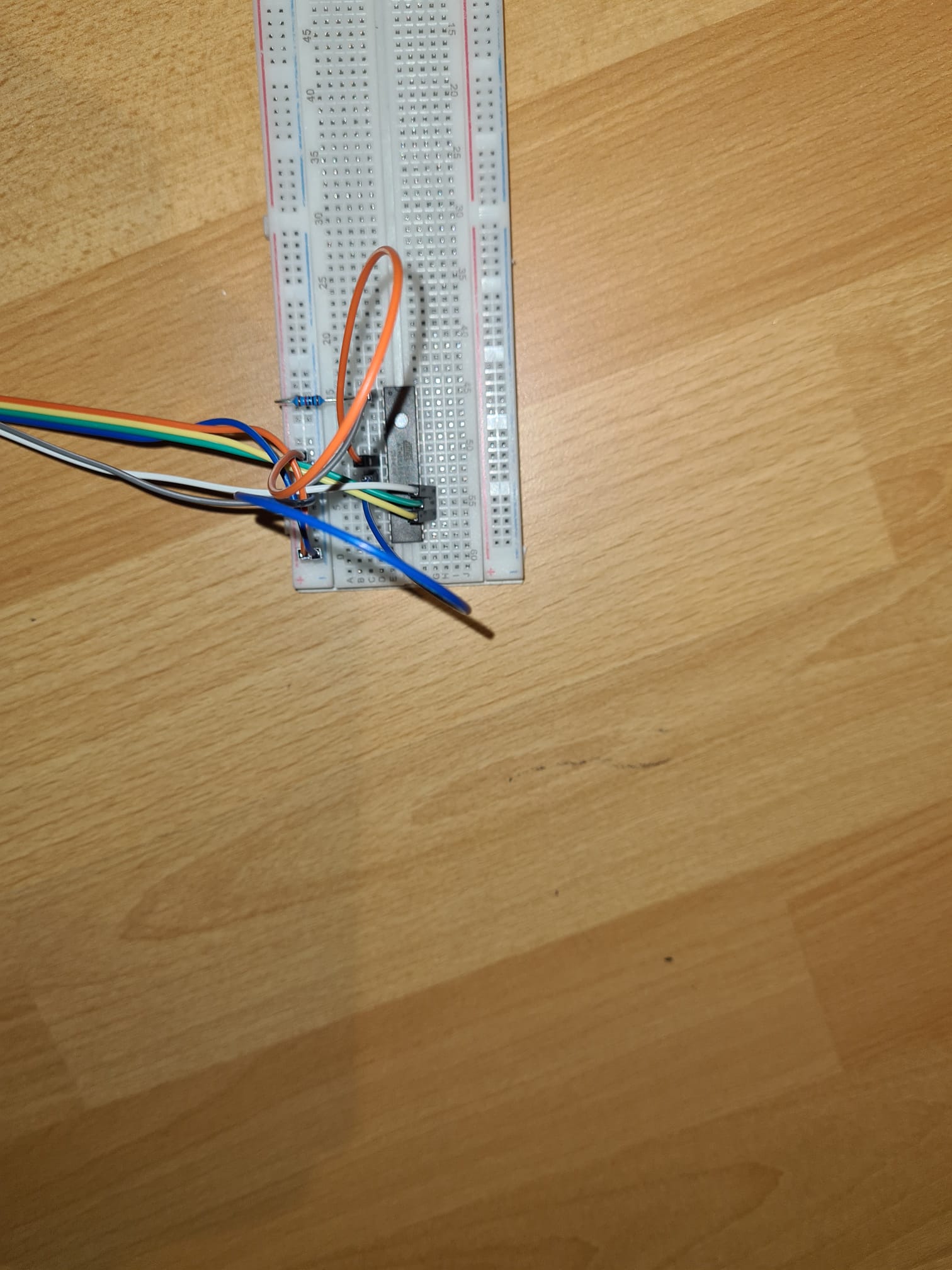

Info zum Aufbau:
Orange = VCC
Blau = GND
Grün = Mosi
Gelb = Miso
Weiß = SCK
Grau = Reset
Der Reset ist mit einem 10K Ohm Wiederstand auf VCC.
Man kann es nicht wirklich gut erkennen, aber ich würde es eher für
einen 10Ohm-Widerstand halten als für einen 10kOhm-Widerstand.
Aber: Selbst wenn es wirklich ein 10K-Widerstand wäre, wäre er
überflüssig. Einfach ersatzlos raus damit, dann braucht man sich auch
keinen Kopp mehr um den Wert machen.
Außerdem sind MOSI/MISO vertauscht, wenn man mal annimmt, dass deine
angegebene Zuordnung der Signale zu den Farben stimmt.
OP #6910397
Matthias S. schrieb:
> Du musst auch alle GND und VCC Anschlüsse beschalten. Dazu gehört auch
> AVCC. Ausserdem fehlt der obligatorische Abblockkondensator direkt an
> der Betriebsspannung.
Guten Abend,
vielen dank für eure Tipps jetzt läuft es :)
Grüße
Alex
