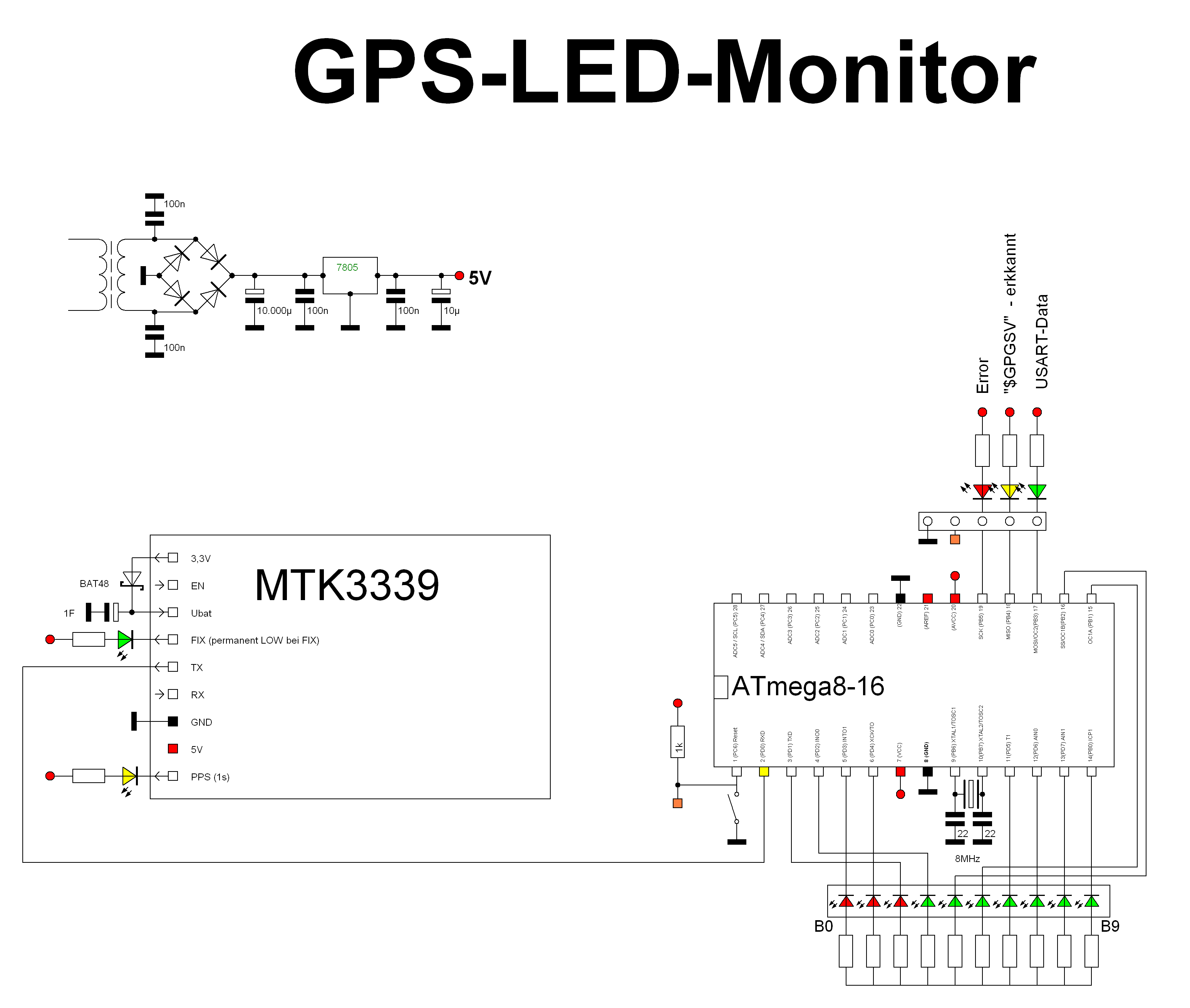

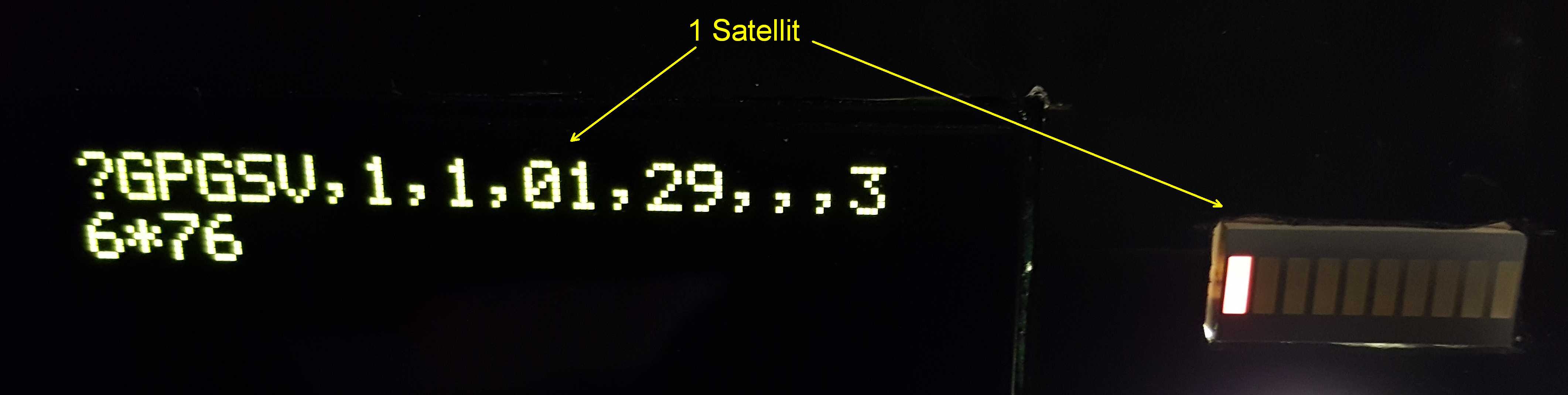

Ein kleines Beispiel wie der $GPGSV String mit USART 9600Bd, 8MHz Takt,
ausgelesen und die Anzahl der gesehenen Satelliten mit einem Bargraph
angezeigt werden kann.
Prinzip:
Die USART Daten vom GPS-Empfänger werden im Sekundentakt in ein
Datenfeld (SRAM) geschrieben.
Ein neuer Datensatz beginnt, wenn 20ms keine Daten empfangen wurden.
Nun sucht der ATmega8 im Datenfeld nach "$GPGSV" und liest die Anzahl
der gesehenen Satelliten aus,
Beispiel 12 Satelliten:
$GPGSV,3,1, 12 ,29,74,060,20,31,54,248,26,25,45,118,43,26,38,295,18*7C

Die Anzahl der gesehenen Satelliten nützt meist wenig. Viel wichtiger
ist, wieviel Satelliten für die Positionsberechnung benutzt werden. Die
finden sich im GSA-Sentence.

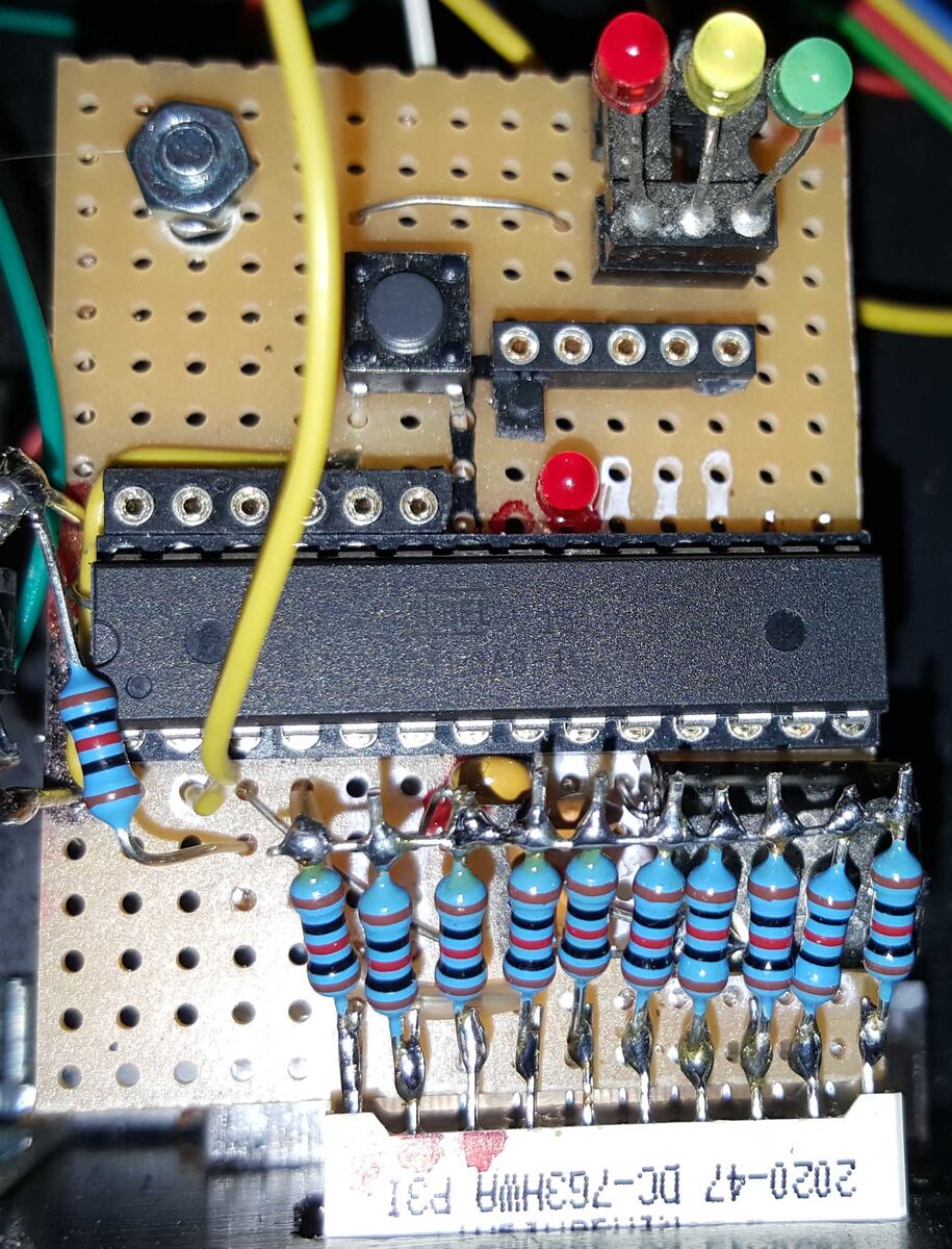

OP #6911251
In meiner Anwendung nutze ich nur den hochgenauen Sekundenimpuls, um
einen Quarzofen zu justieren.
> Als Projekt eines Anfängers (bis auf die 20ms) gut.
Die 20ms Pause dienen dazu, um den Anfang einer Übertragung zu
bestimmen.
Wie hättest Du den Anfang eines Datenstrings bestimmt?
> Was ist das für ein Bargraph bei dem man nur die Kathoden anschließen
> muss?
Die neuen WLAN-Module können das problemlos ;-)
(Korrektur s. Anhang)

Und wo sind deine Abblock-Kondensatoren an den Vcc und AVcc Pins?
Braucht's keine, gell? Kostet nur unnötig Zeit und Geld.
Ausserdem ist das mit den Abblock-Kondensatoren eh nur
esoterisches Geschwafel.
