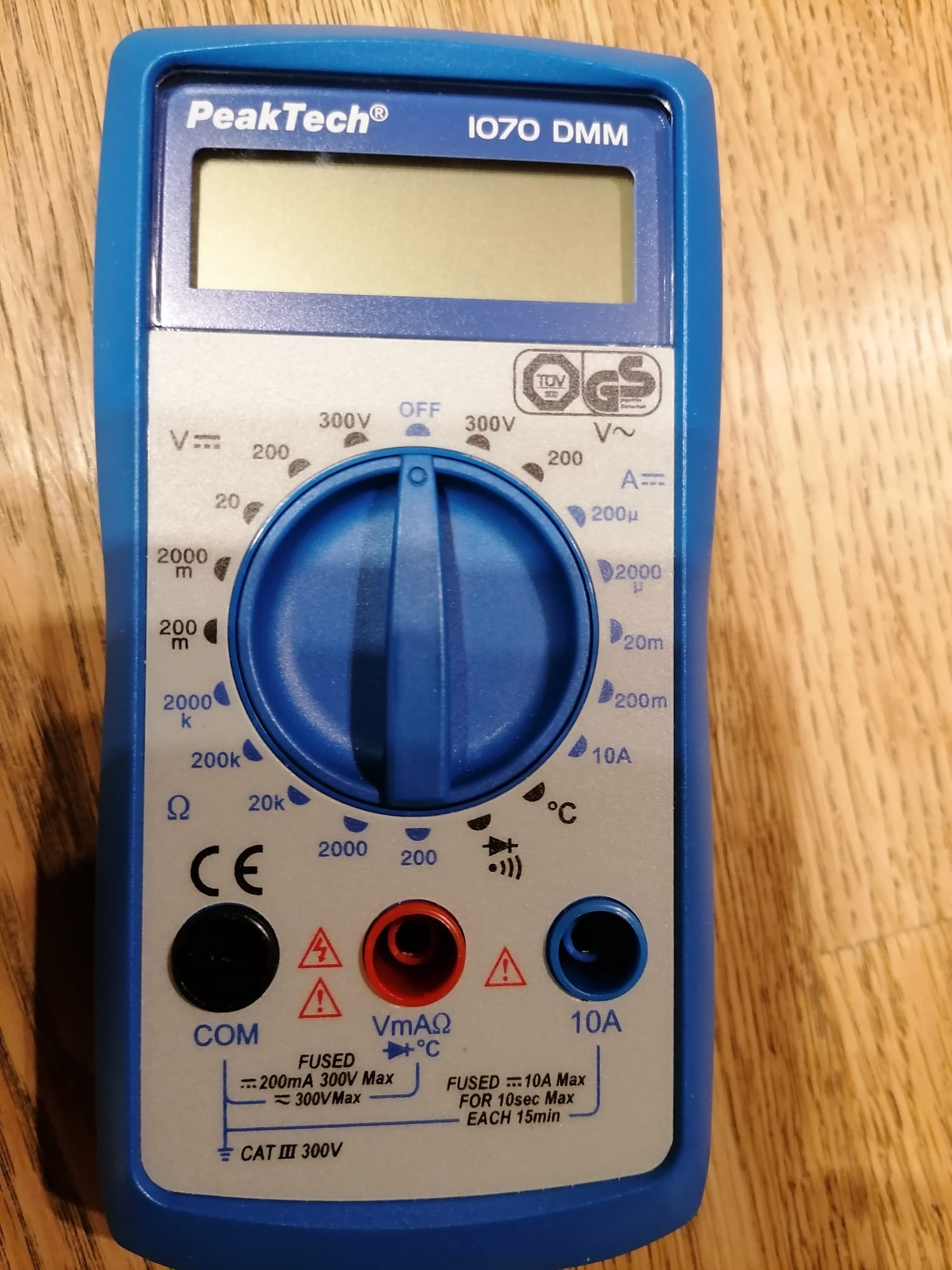

Also, ich habe mal gemessen, aber das Gerät kann wohl in den Bereich
doch nicht messen. Schaut es auch an.
Edit: Ansonsten habe ich noch gemessen, wie oben beschrieben. Allerdings
das rote Kabel an Plus und das schwarze an Minus der Schaltung (oder
Batterie). Wieder plus ergibt doch keinen Sinn, oder? Jedenfalls war es
eine Spannung von 3,24V bzw. 3,25V - ist das nicht zu viel als Toleranz?
Doch, für eine Strommessung sollte es aufgrund des 200 µA Messbereiches
auf jeden Fall ausreichen, wenn es keine Fakeangabe ist oder die
Sicherung durch ist.
Selbst 0,1 µA soll das Teil angeblich erfassen..
Sehr gute CR123 sollten um 1400mAh haben und über eine "konstante"
Entladung mit ~40 µA vier Jahre halten (Grundangabe aus Deinem Link).
In den Datenblättern wird aber aber nur noch von 2 Jahren
Batterielebensdauer geschrieben, da müsste eine gute CR123 also
durchschnittlich 80  µA ziehen, um danach leer zu sein.
Schlechte CR123 können durchaus auch nur die halbe Zeit halten, mit
häufiger Codeeingabe auch noch einiges weniger, aber für wenige Wochen
müsstest Du schon einen gewaltigen und wiederholten Griff ins Klo
gemacht haben, wenn das Problem an den unterschiedlichen Zellen liegen
sollte.
Du musst zu einer Strommessung den Stromkreis auftrennen und den Strom
über das DMM laufen lassen.
Am besten geht es i.d.R. am Minuspol der Zelle.
Plastik- oder ggf. auch Papier/Pappstreifen zwischen Kontaktfeder des
Gerätes und dem Minuspol der Zelle schieben und dann diese Unterbrechung
mit den Messleitungen über das DMM brücken.
Polung ist egal, wirkt sich nur auf das Vorzeichen aus.
Egal was für Zellen, voll haben die IMMER eine höhere Spannung, als
die sogenannte Nennspannung.
3,25V für eine 3V CR sind absolut ok.

> Ja, dachte ich auch, hat aber nichts angezeigt. Evtl. falsche Stellen
> gehabt.
Fange mit der 10A-Stellung an, dazu muss die rote Messleitung natürlich
ganz rechts in der blauen Buchse eingestöpselt sein.
Dabei auch dann auch die "Sendefunktion" ausführen und uns erzählen, was
auf dem Display des DMM jeweils angezeigt wurde oder rumgesprungen ist..
Dabei natürlich auch schauen, ob der Befehl auch ausgeführt wurde.
Danach kann man weiter sehen.
> Also, ich schiebe etwas Pappe zwischen die Feder, die am Minuspol ist,
> sodass dort der Stromkreis NICHT mehr geschlossen ist - korrekt?
Absolut korrekt.
> Und dann? Sorry, verstehe das nicht ganz. Evtl. ne kleine Skizze?
Eine Deiner Strippen an die Feder auf die eine Seite der "Trenn-Pappe",
die andere an den Minuspol der Batterie, die durch die "Pappe" von der
Feder getrennt wurde.
Wenn das mit den "komischen?" Messspitzen von PeakTech nicht klappt,
irgendwas an Kabelresten, Alustreifen aus der Büchse geschnitten, o.ä.
zur Hilfe nehmen.
