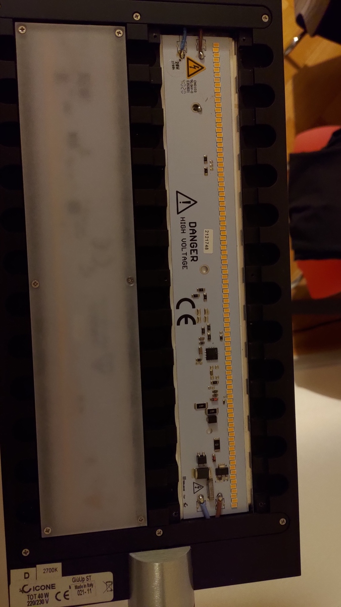

 - Die Lampe verfügt über 2 fixfertige 20W 2700K LED Platinen (inkl. LED
Driver), leider finde ich dazu keine genauen Angaben. (Bild im Anhang)

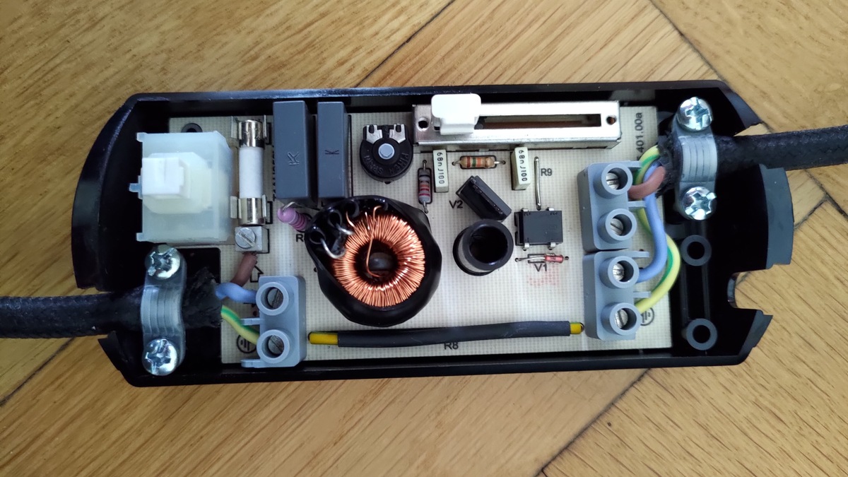

 - Die Lampe wird mithilfe eines Ehmann 26.07 Dimmer
(https://www.ehmann-gmbh.de/wp-content/uploads/2017/01/2600x0700i_2620x0700i_2660x0700i-datenblatt.pdf)
gedimmt.
 - Wenn ich den Dimmer richtig gemessen habe, so kommt da wieder eine
(angeschnittene) Wechselspannung raus, und je nach Dimmer-Position mit 0
- 230 V. Diese Wechselspannung geht dann direkt auf die LED Module.

OP #6910921
Carsten-Peter C. schrieb:
> Hallo, ich vermute das Flimmern liegt an der getakteten
> Konstantstromquelle in der Leuchte. Wenn der Dimmer mit Triac‘s
> aufgebaut ist, brauchen die eine Zündspannung um durchzuschalten.
> Solange sind die hochohmig. Somit sind nur fast 100% Helligkeit möglich.
> Wenn Du den Dimmer brückst, sollte das Flackern vorbei sein. Viele
> Konstantstromquellen mögen weder An- noch Abschnitts Dimmer.
> Gruß Carsten
Das wäre schon mal nicht schlecht. Im Anhang noch ein Bild vom Dimmer.
Ich könnte die Lampe noch retournieren deshalb möchte ich mit dem
Überbrücken nichts falsch machen.
Gast #6910941
Lukas R. schrieb:
> Vom Dimmer aus sind die beiden LED Pannels in Serie geschalten
Merkwürdig.
Deine Elektronik auf der LED enthält einer PTC Sicherung, einen VDR,
einen Bruckengleichrichter, einen Vorwiderstand und keinen Siebelko.
Auch keine Spule, also wird der mehrpolige QFN12 IC wohl die Anzahl der
LED je nach aktueller Spannung umschalten (ähnlich NCL30170 nur besser
integriert) und der SOT223 den Strom immer konstant regeln.
Sieht nicht so aus als ob der in Reihe mit einem zweiten geschaltet
werden sollte..
OP #6910949
MaWin schrieb:
> Merkwürdig.
> werden sollte..
Vieleicht hatte ich es auch etwas schlecht ausgedrückt: Die beiden LED
Pannels sind optisch in Serie geschalten (Ausgang Dimmer geht durch ein
Pannel zum nächsten). Elektrisch sind sie wohl parallel geschaltet.
Sorry für die Verwirrung.
(Firma: Code Mercenaries GmbH) #6911202
Das Ding verwendet offensichtlich die Acrich von Seoul. Der Chip auf dem
Board schaltet Teile der LED Kette so, dass die Vorwärtsspannung zur
momentanen Netzspannung in der Sinuswelle passt.
Also die LEDs laufen direkt mit der gleichgerichteten Netzspannung, ohne
Glättung. Die Helligkeit ändert sich also ständig und in der Nähe vom
Nulldurchgang sind die LEDs komplett aus.
Mit so was kann man einen Abstellraum oder einen Parkplatz beleuchten,
aber weder einen Wohnraum, noch einen Arbeitsplatz.
