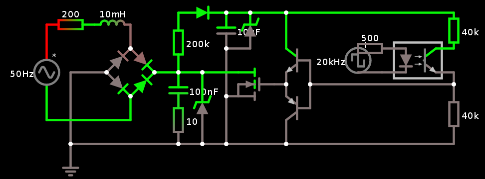

Nabend,
ich wollte mal einen simplen Leistungssteller zum Test an diversen
Verbrauchern bis ca. 100W resistiv, induktiv, kapazitiv, gemischt
machen. D.h. der kann auch mal hochgehen, solange die Teile aus der
Kiste noch reichen.
Fertige brauchbare Pläne für den Zweck habe ich nicht wirklich gefunden,
habt ihr da was oder taugt mein selbstgemalter hier? Die Last soll da
als Beispiel die 200 Ohm / 10 mH im Primärkreis sein. Den Snubber wird
man wohl je nach Last anpassen müssen. Als Schalt-FET habe ich hier z.B.
800V-Typen rumliegen. Kann das ein Weilchen halten?

Da würde ich mir Vorlagen hier holen, falls Effizienz ein Thema:
https://www.google.com/search?q=sinusdimmer+schaltplan+site%3Awww.mikrocontroller.net
Falls nicht, kannst Du freilich Deinen Mosfet innerhalb dieser
Diodenbrücke nutzen, warum nicht. Und 800V sollte von Vorteil
sein vs. 600V oder noch weniger.
Das ist ja längst nicht alles, was es an denkbaren Lasten gibt.
Dem Eingang eines Schaltnetzteils mit PFC z.B. müßtest Du schon
gefilterten nahezu-Sinus anbieten, damit das trotzdem funzt.
Dann aber könntest Du so natürlich schon einen (herabsetzenden)
Stelltrafo "ersetzen" (statt diesen über einen Motor das ganze
über den Tastgrad).

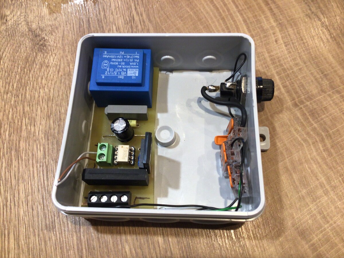

von Carsten-Peter C. (carsten-p)
Hallo, ich bastel auch gerade daran. Scheint zu funktionieren. Andere
Bauteile mögen geeigneter sein, aber diese hatte ich noch rumliegen.
Vielleicht hilft Dir das ja.
Gruß Carsten
Ich habe mir einen vierfach Dimmer und 2 Stromstoßschalter mit einem
ATTiny4313 gebaut. Der steuert eigentlich nur reine LEDs an. Leider ist
in der Stube noch eine alte Lampe, die ich nicht umbauen möchte. Zuerst
habe ich Leitungstreiber LUD12 benutzt. Die liefen für meine
Phasenabschnittssteuerung aber nicht sauber. Diese Schaltung habe ich
nur mit Glühlampen getestet. Die lassen sich damit von 0 – 100%
flimmerfrei betreiben. Andere Verbraucher wie LEDs sollten aber auch
gehen. Wenn du 20V Mosfets verwendest, würde ich einen 9V Trafo wählen.

In deiner Schaltung nimmst du beim durchgeschaltetem Mosfet die Spannung
für den Optokoppler weg. Um die Wärmeentwicklung und die Störspannung
klein zu halten, würde ich die PWM-Frequenz so klein wie möglich und so
groß wie nötig halten. Ich nehme 100 Hz. Da sehe ich absolut kein
Flackern.

von MaWin (Gast)
Na ja, entweder phasensynchron kontrollierter Phasenabschnittsdmmer
https://www.mikrocontroller.net/attachment/46512/BJ-Dimmer.pdf
oder Sinusdimmer bei dem die PWM dann per Spulewieder auf 50Hz gegläztet
wird
http://www.hbernstaedt.de/knowhow/dimmer/Dimmer_4.htm
https://www.uploadarchief.net/files/download/sinewave-dimmer_2010.pdf
denn insbesondere nicht-resistive Lasten mögen keine 10kHz statt 50Hz.

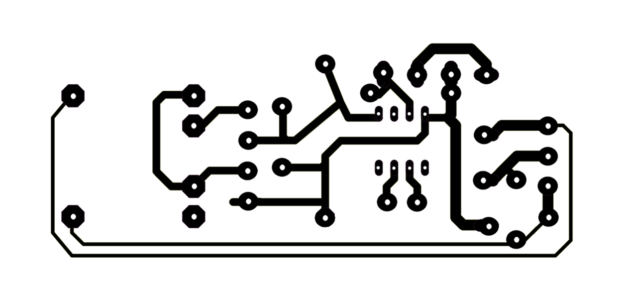

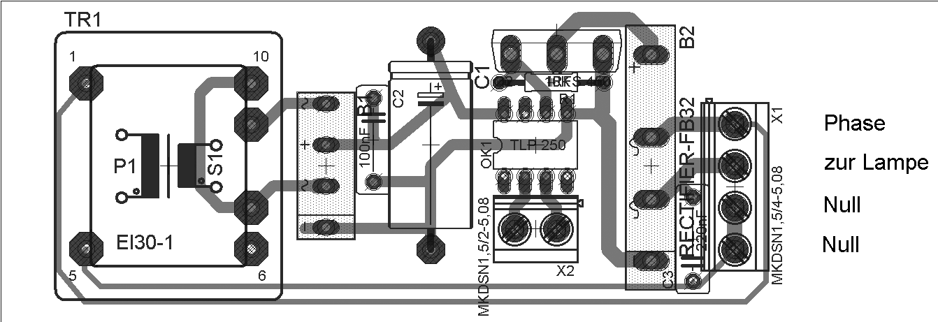

Hallo Ernst B. Die PWM-Frequenz muss Synchron laufen, sonst bekommt man
eine Art Schwebung. Ich kann kurz darauf eingehen. Als Systemtakt nutze
ich einen Quarzoszillator mit 6,553600 MHz, den ich sowohl für die PWM
als auch für die Schaltuhr nutze. Ein Impuls vom Netzteil löst eine ISR
aus, indem der TCNT1 mit einem Wert aus dem SRAM verglichen wird. In der
Hauptschleife wird dann der TCNT1 langsam nachgeführt.
Gruß Carsten
