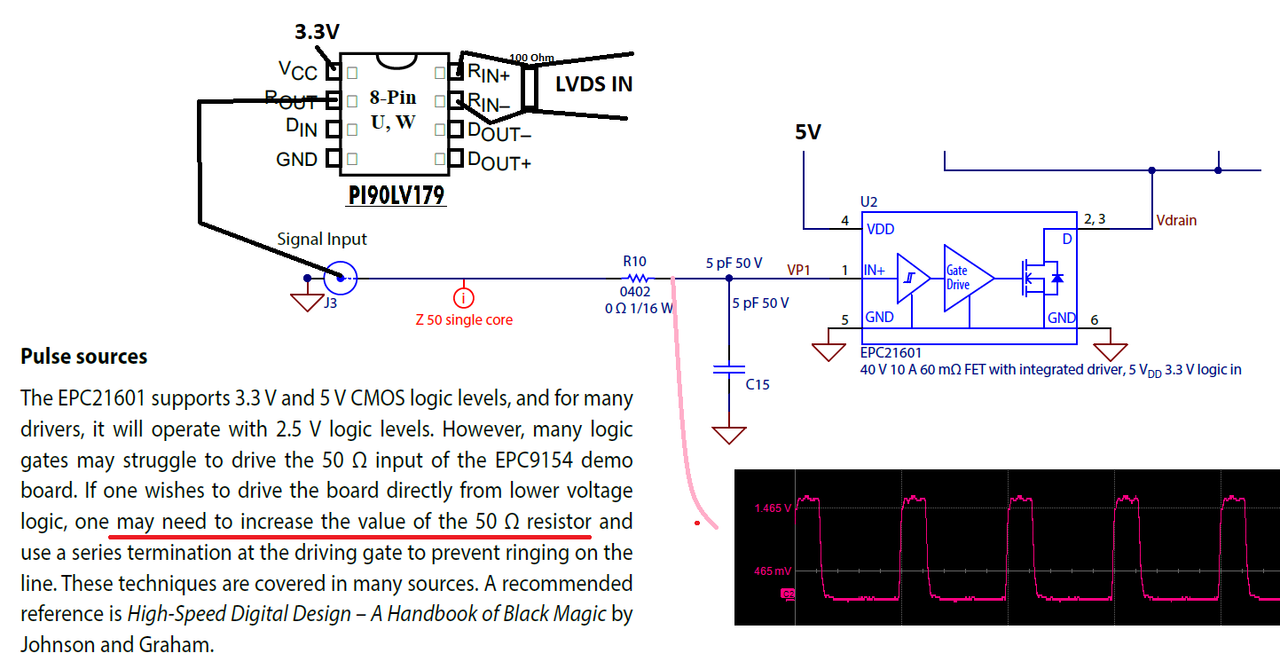

In der User Manual steht beschrieben, dass der Eingang ein 50 Ohm
Eingang ist.
Ich habe nun versucht den Eingang mit folgendem LVDS Receiver zu
treiben:
PI90LV179
https://www.diodes.com/part/view/PI90LV179
Der erste Test schlug fehl, da die Spannung am Ausgang von 3.3V Pegel
auf 1.45V eingebrochen ist (siehe Bild).
In der User Manual steht beschrieben, dass man den 50 Ohm Widerstand
vergrößern soll, falls die Signalquelle es nicht schafft das zu treiben.

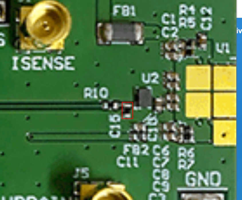

Aber außer einen 0 Ohm Widerstand sehe ich nix auf der Platine und auch
nix im Schematic.
Meine Annahme war: Hey cool, integrierter Gate Driver für den GaN FET,
da kann ich easy mit dem LVDS Receiver ran... aber falsch gedacht.
Hat jemand eine Idee, wie ich ohne große Klimmzüge, den Pegel am GaN
Treiber auf saubere 3.3V bekomme?
Irgendwie noch einen FET oder PNP dazwischen?
Arbeiten tue ich mit max. 100MHz am Eingang des GaN ICs.

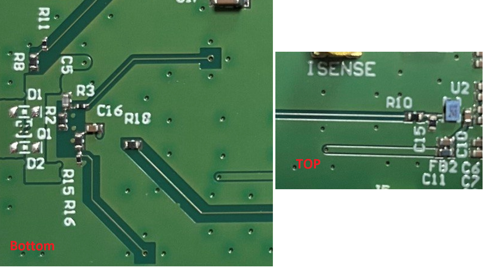

C5 ist auch schwarz auf der Rückseite...
Aber der Hinweis ist gut, das messe ich mal nach.
Den C15 auslöten kann ja zum Testen erstmal nicht schaden.
Vielen Dank!

Lothar M. schrieb:
> Der ist dort doch strahlend weiß, direkt zwischen/neben R2 und R3.
Du hast vollkommen Recht! War wohl gestern zu spät, um das Silkscreen zu
entziffern... Danke!
Ich teste mal Auslöten des Rs und messe den mal.
Zur Not terminiere ich erstmal mit 22 Ohm seriell vor dem Eingang des
IC.
