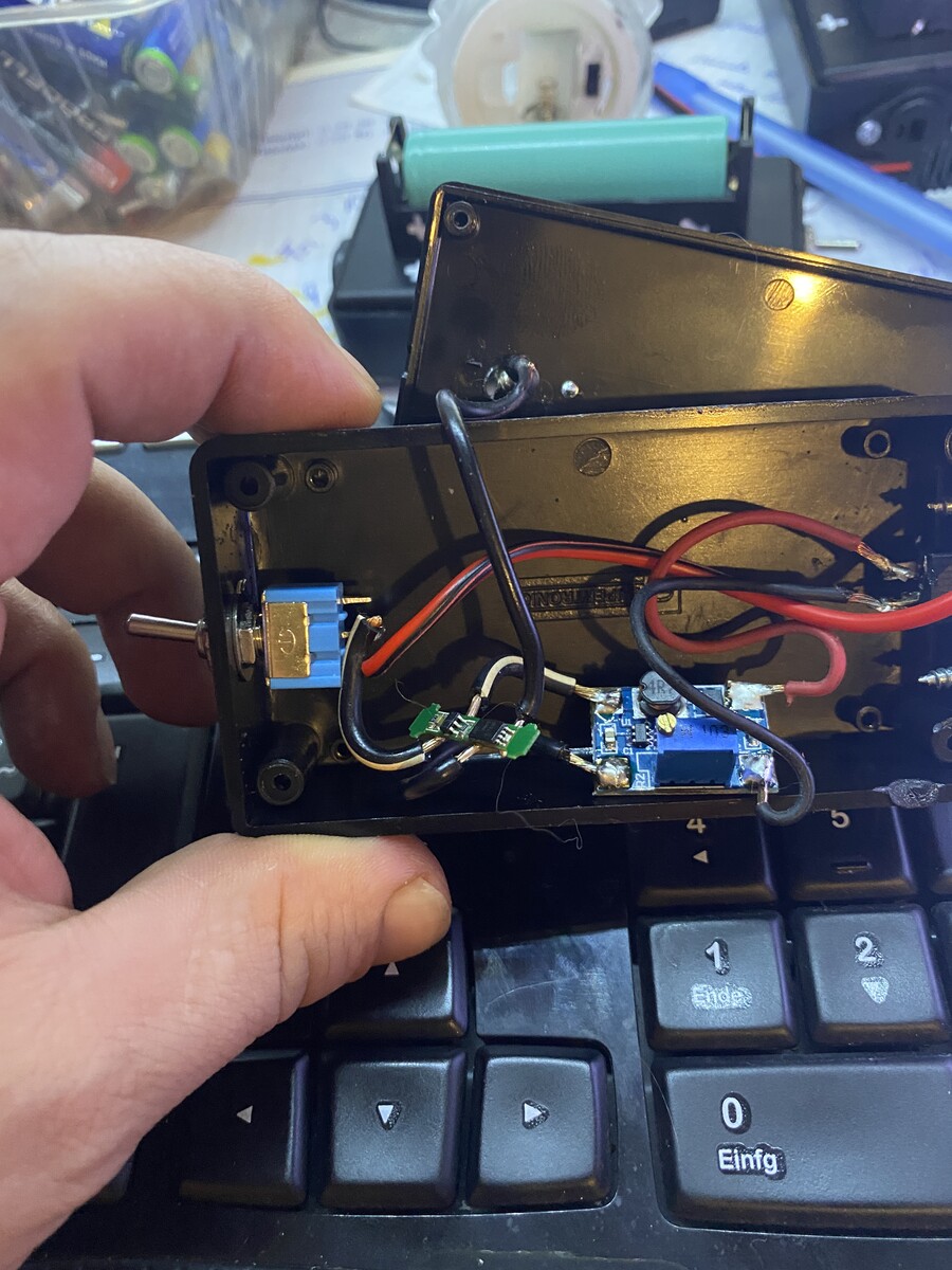

Ich bin gerade dabei meine LED Deko auf 18650 umzubauen da die Dinger
besser sind wie normale Akkus AA/AAA

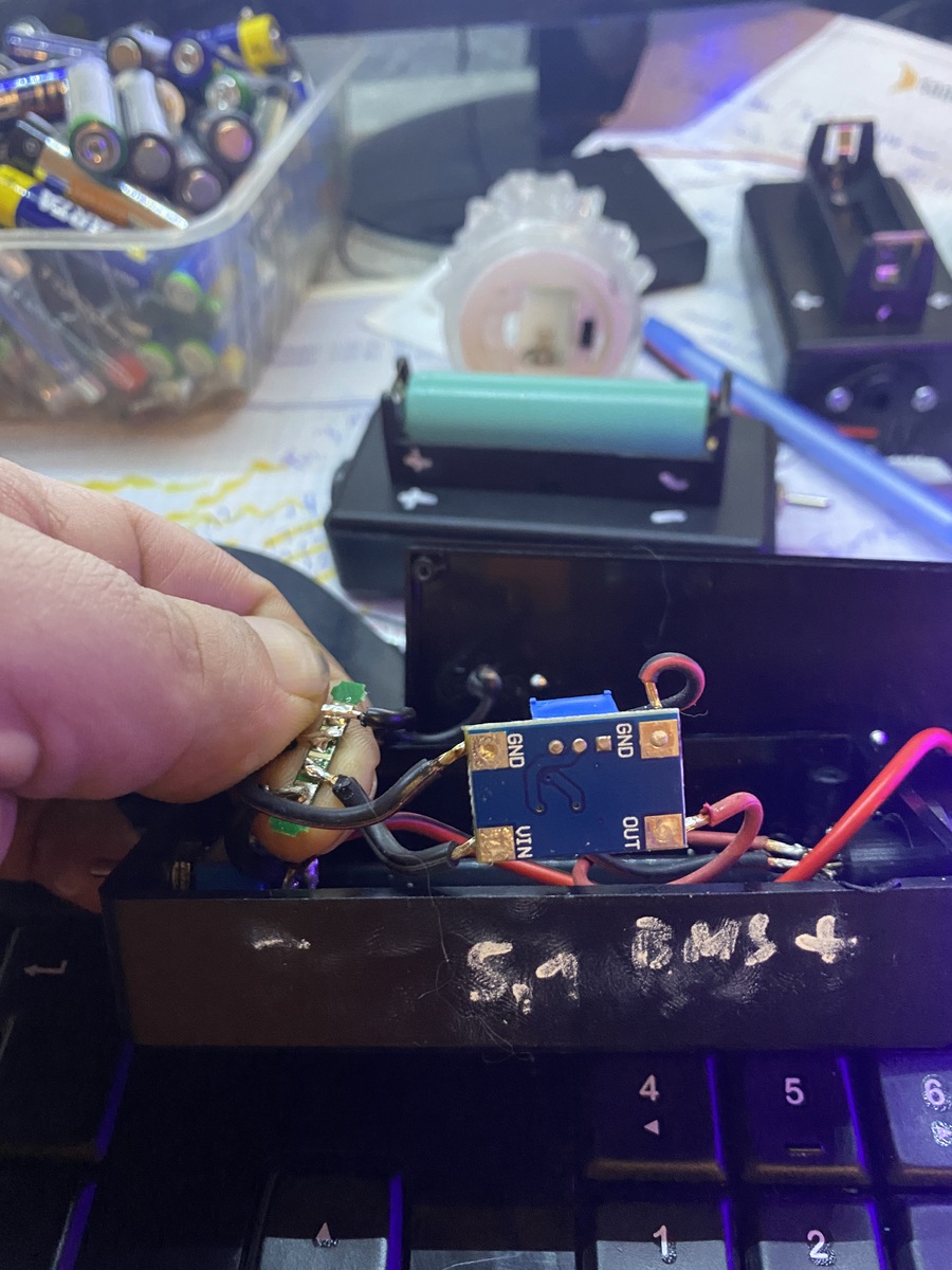

Hier seht ihr einen Batteriecontainer mit Schalter BMS und Up Converter
eingestellt auf 5,1v
HAtte vorher das ganze ohne BMS betrieben aber mit fällt die Spannung
immer zuweit herunter an die 2,4v was nicht gesund für Akkus ist
Folgendes Problem habe ich nun:
Wenn ich das Teil Anschalte funtioniert es ab un an nicht, komme nur
nicht dahinter wieso
Wenn ich den - Pol am BMS kurz brücke oder lange an und aus schalte
gehts wieder
Richtig angelötet ist alles
Batt+ geht an Schalter ----dann an BMS
Batt- geht direkt an BMS
Von BMS aus geht dann der Ausgang an den Converter

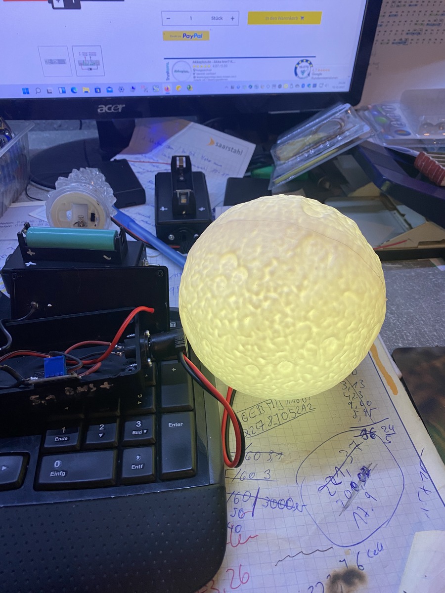

Habe auch mal das ganze in einem LED Band probiert nur ohne Schalter
Einfach nur 18650 halter direkt an BMS von da an ans LED Band
Wenn ich den Akku entnehme und wieder reinmache leuchtet es ganz schwach
kaum sichtbar

#6911546
> gehts wieder
Schalter defekt (Wackelkontakt)?
Haben Deine Akkus einen integrierten Schutz?
Weshalb überhaupt das 1S BMS? Nimm ein TP4056 Board mit Protection.
Ladeschaltung und Unterspannungsschutz in einem. Oder halt Akkus mit
integriertem PCB.
OP #6911569
Nein die AKkus haben keinen Schutz
Sind alles Restbestände
Schalter sind Ok, auch ohne selbe Problem
Vieleicht sind die dinger einfach nicht für das was ich vorhabe geeignet
Ladefuntion haben die dinger auch, was ich aber net brauche
könnte ja auch diese nehmen:
https://akkuplus.de/Lademodul-Entlademodul-HW-107-zum-Laden-Entladen-einer-Li-Ion-Li-Polymer-Zelle-Micro-USB
