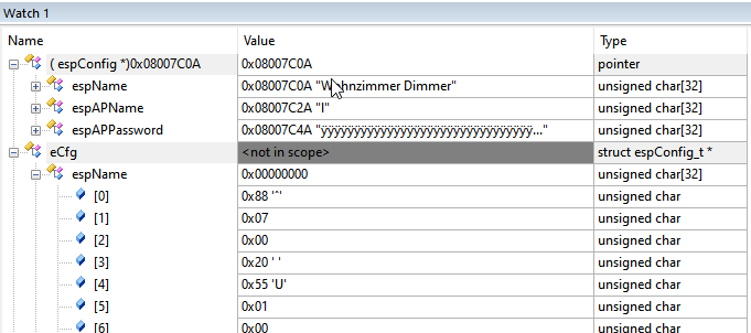

Ich versuche gerade einen Bereich des Flashspeichers eines STM32F030 auf
eine Structure zu mappen. Leider bisher ohne Erfolg und ich sehe den
Wald wohl vor lauter Bäumen nicht.
Meine Struktur:
struct espConfig {
  unsigned char espName[32];
  unsigned char espAPName[32];
  unsigned char espAPPassword[32];
} espConfig;
Später versuche ich dann eine Speicheradresse zuzuweisen, ab der die
Informationen im Flash gespeichert sind:
struct espConfig *eCfg = (struct espConfig *)0x08007C0A;
Wo liegt da gerade mein Fehler, dass es nicht funktioniert.
Vielen Dank für Tipps im voraus
Gast #6911575
Ich habe im Flash Speicher an der Position eine Zeichenkette stehen.
Wenn ich die Position it dem STM Link Utility auslese sehe ich die
Zeichenkette.
Aber meine Struktur scheint auf den Anfang des Flashspeichers zu zeigen
und nicht an die Adresse wie angegeben.

nein, damit definierst du eine Variable espConfig (die dann eine struct
ist).
Wenn du einen Typ espConfig haben willst, musst du in C schreiben:
typedef struct {
} espConfig;
espConfig *eCfg = (espConfig*) 0x08007C0A;
Wobei man dann eher als Typnamen espConfig_t statt espConfig nehmen
sollte vielleicht.
#6911795
Klaus W. schrieb:
> In deinem Bildchen steht was von "eCfg not in scope".
> Stehst du in deinem Programm gerade woanders?
Sieht für mich auch so aus, als ob er gerade an einer Stelle steht, an
der diese Variable eigentlich gar nicht existiert.
Übrigens:
Harald schrieb:
> Meine Struktur:
> struct espConfig {
> } espConfig;
Damit erzeugst du den Datentyp espConfig und ein Objekt mit gleichem
Namen von diesem Typ. Ist das so gedacht?
