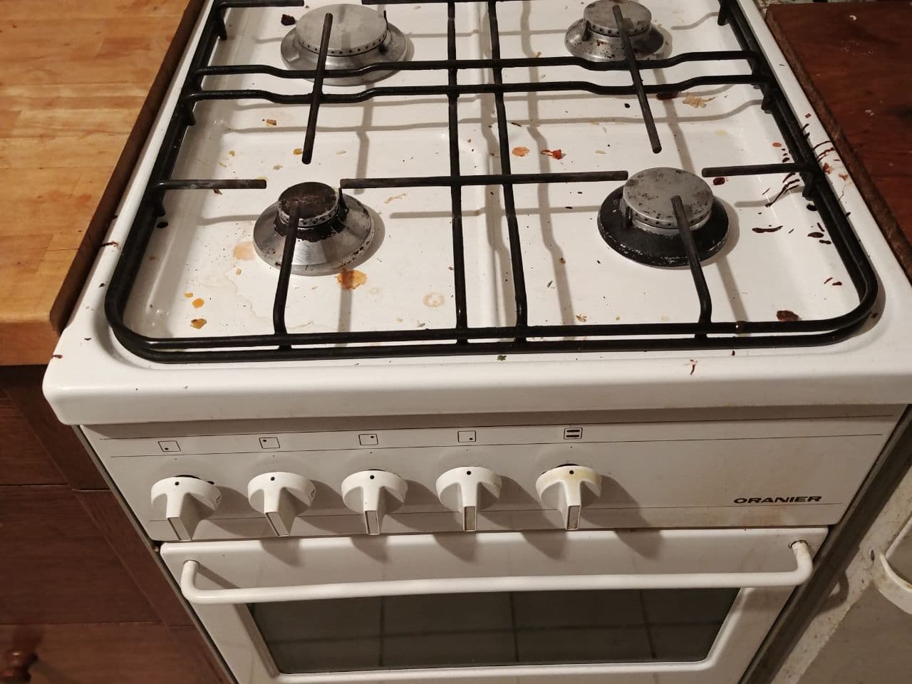

der vorhandene Gasherd Marke Oranier in meiner neuen Wohngemeinschaft
hat zwei Probleme:
1) Er ist wirklich dreckig -> Problem wird gerade gelöst
2) Der größte Brenner hinten links funktioniert nicht.
Normalerweise wird ein Brenner wie folgt angezündet:
* Drehknopf nach links drehen
* Feuerzeug an Brenner halten
* Drehknopf reindrücken
* Brenner zündet
Der Drehknopf zum Brenner hinten links lässt sich jedoch keinen
Millimeter hineindrücken.
Gibt es dazu Erfahrungswerte? Lässt sich da selbst etwas machen?
LG
Bernhard
#6911558
Die Flammenwächterhaltung ist verdreckt, verdrückt, verbogen oder
sonstwas.
Das ist höchstwahrscheinlich ein Standard Defendi Regulator, den man,
wenn man Gas schrauben kann, tauschen kann.
Viel Spass beim zerlegen der versifften Kiste. Das Dumme: Du musst ihn
zerlegen um die Teilenummer zu kennen, dann auf das Ersatzteil warten
und dann das ganze wieder dicht zusammenbauen.
Wenn das ein LaCanche oder La Cornue wäre: Aber klar doch.
Bei einer Oranier Blechkiste: Wer zu viel Zeit hat....
