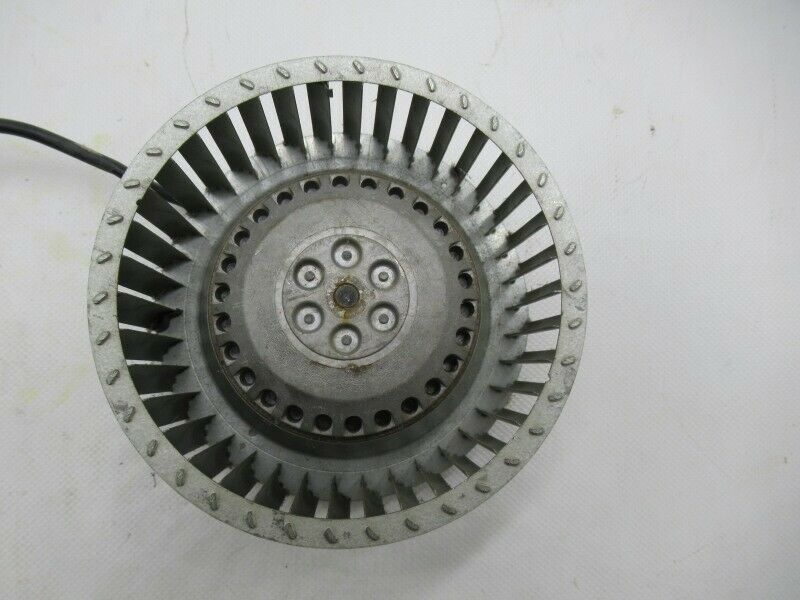

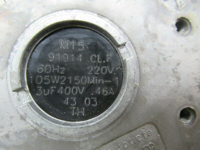

Unser WC Lüfter ist lauter geworden. Jetzt würde ich gerne die Lager
tauschen, bzw nachsehen, ob sie sich tauschen lassen. Meine Frage an die
mit Antriebstechnik Erfahrenen ist, wie ich den Motor öffnen kann, um
das zu tun.
Typenschild: MES M15', 220V 50Hz .3A, 50W 2300/MIN, 2µ 400V, 06/92 1H
Am Kondensator liegts nicht, der wurde testweise getauscht.
Auf der Rückseite des Motors, ist ein Ring sichtbar, den man anscheinend
heraus schrauben kann. Die Dimensionen sind 23 mm innen und 27 mm
aussen. Und zwei Ausnehmungen sind vorhanden, so wie sie das beigefügte
Bild zeigt.
Wie heisst der entsprechende Schlüssel? Und wo könnte man den kaufen?
Das Lüfterrad dreht im UZS. Ich vermute, dass daher auf der Rückseite
der Verschluss, der mw ein Lager hält, ein Linksgewinde hat. Ist das
richtig?
Gast #6912215
Hoppala, sorry ich habe das falsche Bild hoch geladen. Es zeigt die
Seite mit dem Lüfterrad.
Also, zweiter Versuch, im Anhang die Rückseite eines Motors, der
mechanisch gleich aussieht wie meiner, aber das Typenschild zeigt
andere, nicht zutreffende Werte.

Gast #6913240
Vielen Dank für die Antworten.
Nutmutter schrieb:
> Hakenschlüssel
Das war auch meine erste Vermutung, aber ein Schlitzmutternschlüssel
wäre eher geeignet, da der gezeigte Ring zu niedrig ist.
1q2w3e4r5t6z7u8i9o0pßü schrieb:
> Er heißt "Ein Stück Flacheisen"
Das war auch schon mein Plan, aber das "Stück Flacheisen", das man so
herumliegen hat, ist Baustahl und der ist meist zu weich, um auf Dauer
gut zu funktionieren. Werkzeugstahl sollte es schon sein.
Aber es hat sich herausgestellt, dass der Ring mit den Nuten nicht
verdrehbar ist, er ist an dem Gussgehäuse angeformt.
Helge schrieb:
> Vermutlich ist unter dem Plastikdeckel ein Sprengring.
Dieser Deckel, er ist bei mir aus Blech, liess sich einfach nach innen
drücken, er kippte und war leicht heraus zu heben. Und darunter, voila,
war das Wellenende mit Sprengring. Volltreffer.
Dann 1 Beilage und 2 Sicherungsscheiben mit Innenzahn entfernt und das
Lager war vollständig sichtbar. Verharztes Fett weggeputzt und überlegt,
was ich abziehen kann, ohne etwas zu beschädigen. Es hat sich aber
gezeigt, dass die Welle nur lose in den Lager Innenringen steckte, So
liess sich Lüfterrad mit Aussenläufer vom dem innen Stator mit der Hand
leicht abziehen.
Nun zeigte sich am zweiten Lager wieder verharztes Fett. Ich fürchte,
der Lüfter ist mal heiss gelaufen. Wie dem auch sei, das gealterte Fett
erklärt das Geräusch. Erst liess ich einen Tropfen Feinöl und dann -wie
immer in diesen Fällen- mehrere Tropfen dickes Getriebeöl in die Lager
sickern. Jetzt sind sie deutlich leiser. Aber irgendwann werde ich doch
die Lager tauschen, das ist so noch keine Dauerlösung.
Jetzt suche ich nach einer Möglichkeit, die Lager aus dem Gehäuseteil
mit dem Innenstator zerstörungsfrei aus zu drücken oder aus zu ziehen.
Leider ist hinter den Lagern kein Platu um dort mit Haken den Aussenring
zu greifen und aus zu ziehen. Ein Ausziehwerkzeug wäre schon machbar.
Die zweite Möglichkeit, die ich sehe wäre, die beiden Lager gemeinsam
aus zu drücken, also auf die andere Seite durch zu schieben. Aber geht
das überhaupt? Wenn ja auf welche Seite ist zu schieben? Vermutlich nach
innen, denn das ist die feiner bearbeitete Seite. Ich befürchte, dass
ich etwas verschiebe oder verforme, was ich nicht mehr rückgägngig
machen kann. Auch ein Ausdrückwerkzeug wäre machbar.
Vielleicht übersehe ich etwas. Ich lasse mich gerne beraten. Die
Aufgabenstellung sollte doch grundsätzlich lösbar sein.

In einer Bohrung vom Gehäuseteil (Statorseite) befinden sich 2
Kugellager 608Z dazwischen ist vermutlich eine Distanzhülse. Jedenfalls
kann man nicht mit einem Haken hinter die Aussenringe greifen. Das
Znkgussgehäuse ist nicht stabil genug für Haken, wohl aber für eine
Druckplatte, die durchaus aus Holz sein kann.
Mein erster Versuch wird sein, die Lager inc. Distanzstück gemeinsam mit
einem Rohrstück durch zu drücken.
Sollte das nicht gehen, kann ich noch versuchen mit Keilen hinter die
Aussenringe zu drücken und so das Lager aus zu ziehen.
Zu böser Letzt kann ich die Lager noch zerstören und raus holen. Platz
für ein Sägeblatt wäre da, für den Winkelschleifer natürlich nicht.

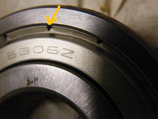

Da hebelt man diesen funktionsarmen 'Dichtring' ab und gut ist. Wenn es
dicht sein soll, besser RS einsetzen.
