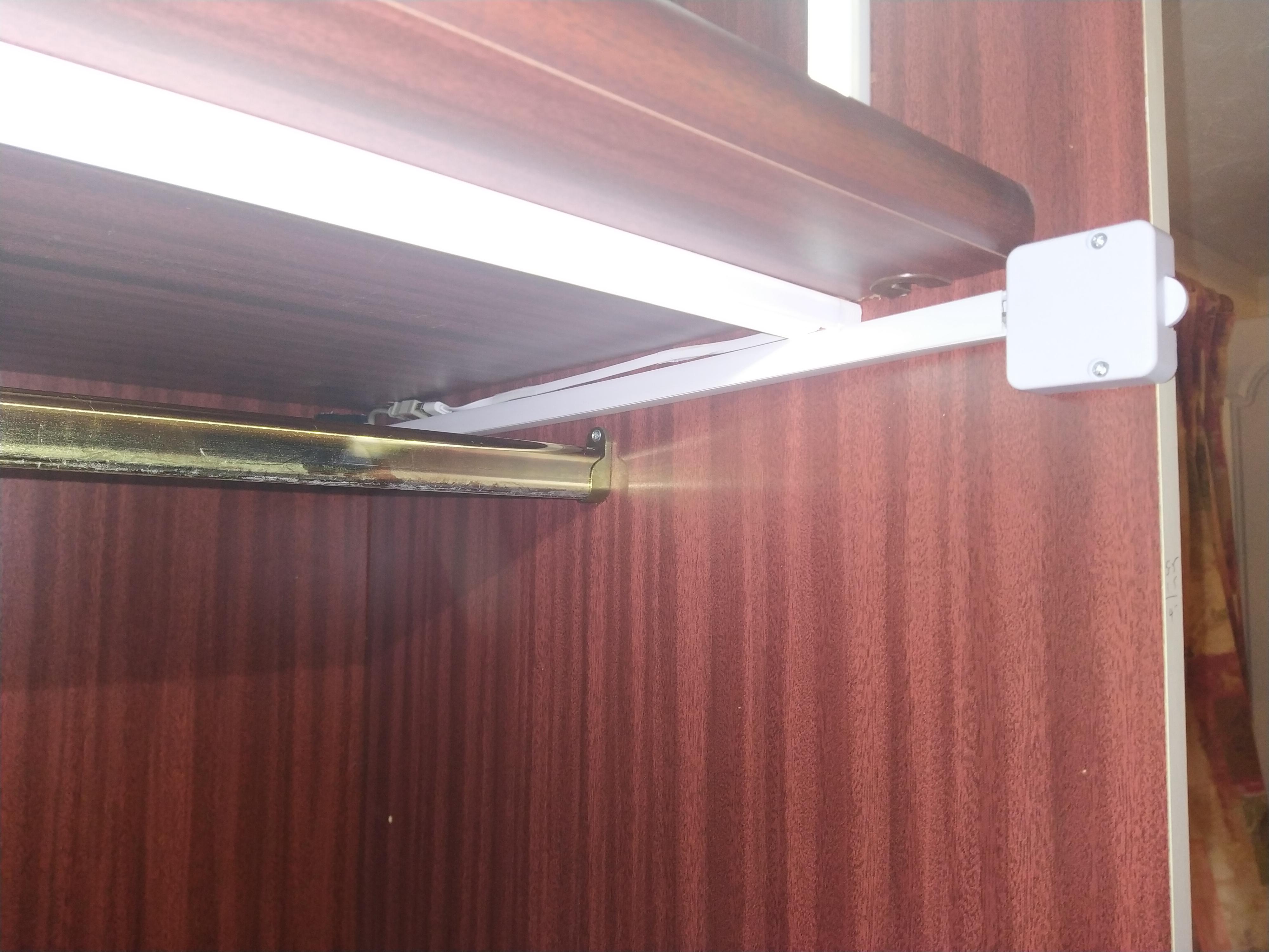

Situation: Ich möchte gerne 24V-LED-Leisten in einem Schrank schalten,
sobald eine Tür geöffnet wird.
Was nimmt man da idealerweise?
Reed-Schalter? Mechanischen Schalter?
Das was ich mechanisches auf Amazon gefunden habe, sieht alles ziemlich
windig aus. Inlays fräsen möchte ich nach Möglichkeit nicht, bevorzugt
sollte der Schalter samt evtl. Magneten anschraubbar/-klebbar sein.
Habe mich schon durch die halbe Reichelt-Webseite gegraben, aber ich bin
mir etwas unsicher, was sich da empfiehlt. Die Threads zu dem Thema hier
im Forum sind auch zumeist 10 Jahre alt und verweisen auf tote Links.

von Joachim B. (jar)
Johannes S. schrieb:
https://www.amazon.de/T%C3%BCrkontaktschalter-Truhenschalter-Schnappschalter-Schrankschalter-M%C3%B6belschalter/dp/B017GEDEXW
> Reedkontakte haben häufig nur eine geringe Schaltleistung, da kommt es
> auf die Last an ob man die direkt schalten kann.
diese (Schranktür)Schalter habe ich verbaut und arbeiten perfekt mit der
LED Beleuchtung (230V~) also die Elektronik dahinter hat den Schalter
noch nicht gekillt!
Vorteil alles berührungssicher im Gegensatz zu den Micro Schaltern deren
Kontakte offen liegen und man noch Abdeckungen braucht!

von Michael G. (kittycat)
Phasenschieber S. schrieb:
> Der Nachteil der bisher vorgeschlagenen Lösungen ist eine Verkabelung,
> was in einem Schrank sehr störend sein kann.
> Ich habe aktuell dieses Gerät installiert:
> https://www.ebay.de/itm/114263438101
Magnet und Schalter sind da aber auch nicht ganz klein.
Meine Überlegung geht in die Richtung...
https://images-eu.ssl-images-amazon.com/images/I/91zifJUUaIL.jpg
...nur mit einem etwas schlankeren, sauber verlegteren Kabelkanal, in
dem Zuleitung und das Schalter-Abzweigkabel laufen.
